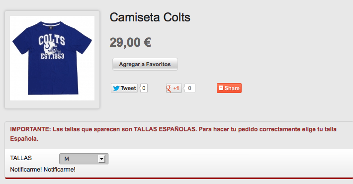

Tenía problemas para encontrar el sistema de gestionar stock y tallas. Finalmente creí que la mejor manera era mediante un campo personalizado de tipo plugin. Hasta aquí todo perfecto. Pero ahora resulta que queremos que los usuarios puedan solicitar que les avisemos cuando el producto agotado vuelva a estar disponible y me encuentro con dos problemas:
1- Muestra el aviso de Notificarme siempre porque al producto padre le hemos puesto stock 0 ya que no tiene talla. Esto lo soluciono poniéndole stock 1 pero ¿me dará algún problema?
2- Si faltan dos tallas muestra dos veces la palabra! (os adjunto pantallazo)
¿De que otra manera podría gestionar tallas/stock/pedidos?

El problema ha surgido al elegir "Mostrar 'Notificarme' en lugar del botón 'Añadir al carro'", en "Acción cuando un producto esta Sin Stock". Entonces resulta que cada vez que se le acaba un atributo muestra un Notificarme!.
Por ejemplo: tengo tallas S, M, L, y XL. Si se me acaban todas menos la XL me aparece la palabra Notificarme! 3 veces, una para S, otra para M y otra para L.

va a ser más trabajo (xq además ya teníamos productos metidos) pero soluciona perfectamente nuestro problema, efectivamente en ese caso según la talla que elija el usuario aparece el botón de comprar o la opción de notificar.
