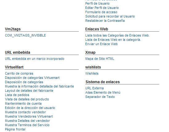

Gracias por tu respuesta, pero no logro solucionarlo. El Item que nombras no aparece en la lista, seleccioné (Página frontal) en el Item (Tienda Online) pero nada.
Te adjunto una captura... quizá esté equivocado... Por favor dime cual es el Item correcto.

Sobre la desaparición del menú principal cuando se entra en un producto de la tienda tendrías que verificar si este menú principal lo estás cargando desde un módulo o viene con la propia plantilla de Joomla que estás utilizando.
En caso de ser un módulo tendrás que editarlo y configurarlo para que se cargue en toda la web y no solo en determinados elementos de menú.
Si el menú se carga con la plantilla tendrías que revisar la configuración de la misma para ver si hay algún parámetro para determinar los supuestos en los que se carga. También puedes consultar a los desarrolladores de la plantilla que estás utilizando para que te verifiquen si se trata de algún error de la planitlla.
Otra prueba que podrías hacer es desactivar las urls amigables en tu Joomla para ver si en ese caso el menú se carga en las fichas de los productos de Virtuemart.
