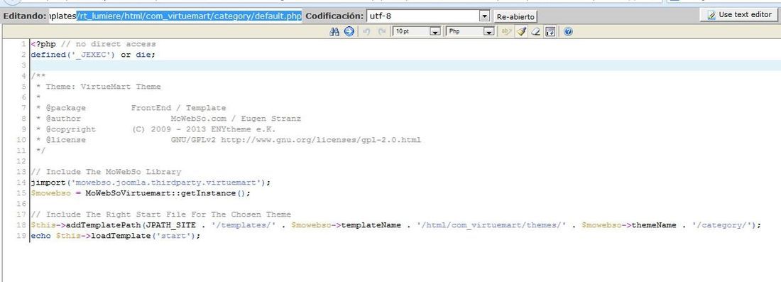

Ok, pablo he tratado de seguir tus pasos, y el archivo a editar, no cuenta con el código que me indicas, el motibo se cual es, y es que el archivo ha sido sustituido por otro al cargar una extension de pago para rediseñar virtuemart en 2.0 y subo el código
Dejo captura
Lo mismo pasa con la segunda parte...
Parece ser que el código manda editar a ($this->addTemplatePath(JPATH_SITE . '/templates/' . $mowebso->templateName . '/html/com_virtuemart/themes/' . $mowebso->themeName . '/category/')
y encuentro ésto, que no se que archivo editar ni como...

Hola Juan
Con lo que envías prueba buscar un archivo que tenga el texto "start", al parecer se llama a este archivo , por ejemplo : default_start
busca si hay un código similar al que te envío Pablo en este archivo, realiza una copia del archivo antes de modificarlo
Si no localizas el código , entonces será necesario hacer la consulta al soporte desde donde compraste la extensión o theme ya que es complicado navegar sobre el código que no es propio de Joomla.

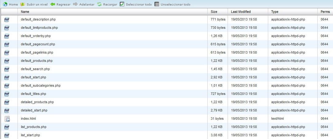

Hola jhon,
He encontrado el archivo que me comentas, se haya en /rt_lumiere/html/com_virtuemart/themes/default/category/default_start.php, pero no encuentro ningún código parecido al que comenta Pablo. Adjunto el archivo a ver si me podeis decir algo.

Hola Juan
Tendrías que hacer la consulta al soporte de la extensión que compraste
Puedes evaluar también descartar la extensión y trabajar con la plantilla y sus estilos para virtuemart.
