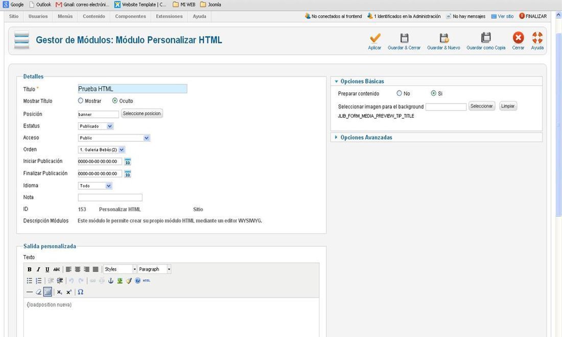

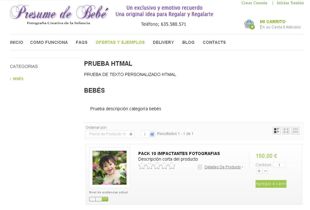

Hola Hichan:
He realizado la prueba...
He creado un modulo tipo HTML y lo he publicado en la posicion "banner" y que se viera en todas las paginas,.... y si funciona (ver imagen)

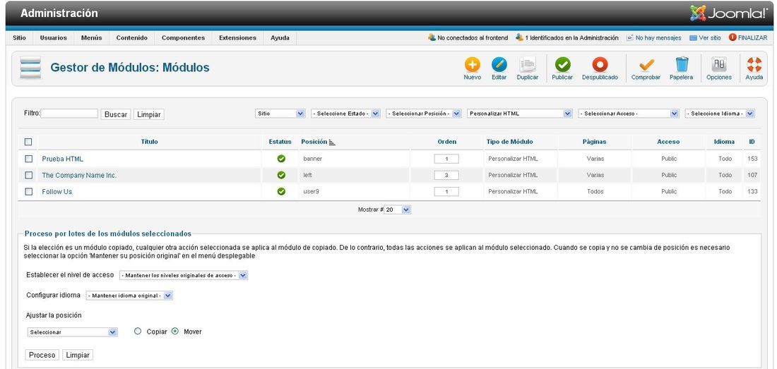

Podrías dejar el módulo que quieres mostrar publicado en esa posición aunque no se muestre correctamente, y deja habilitada la opción de mostrar título del módulo también.
Indícanos la URL de la página para que accedamos y podamos ver si hay problemas de Javascript que imposibiliten que se muestre el módulo.
Envíanos capturas donde se vea la configuración del módulo en el administrador de Joomla.

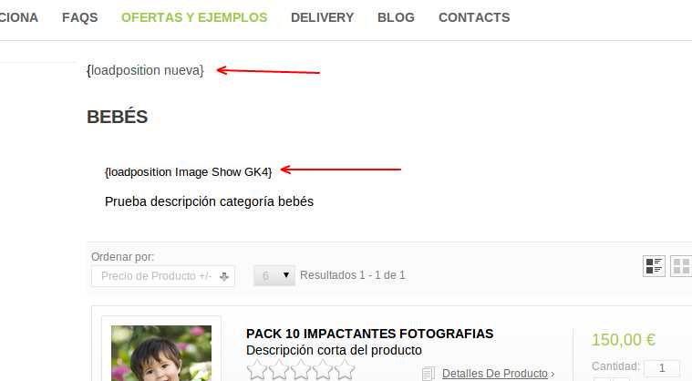

Hola Carlos,
Parece que se está complicando el hilo, vamos a ver si conseguimos que nos des instrucciones mas concretas y podamos afinar el lápiz de la soluciones. 😉
Esto es lo que veo actualmente:

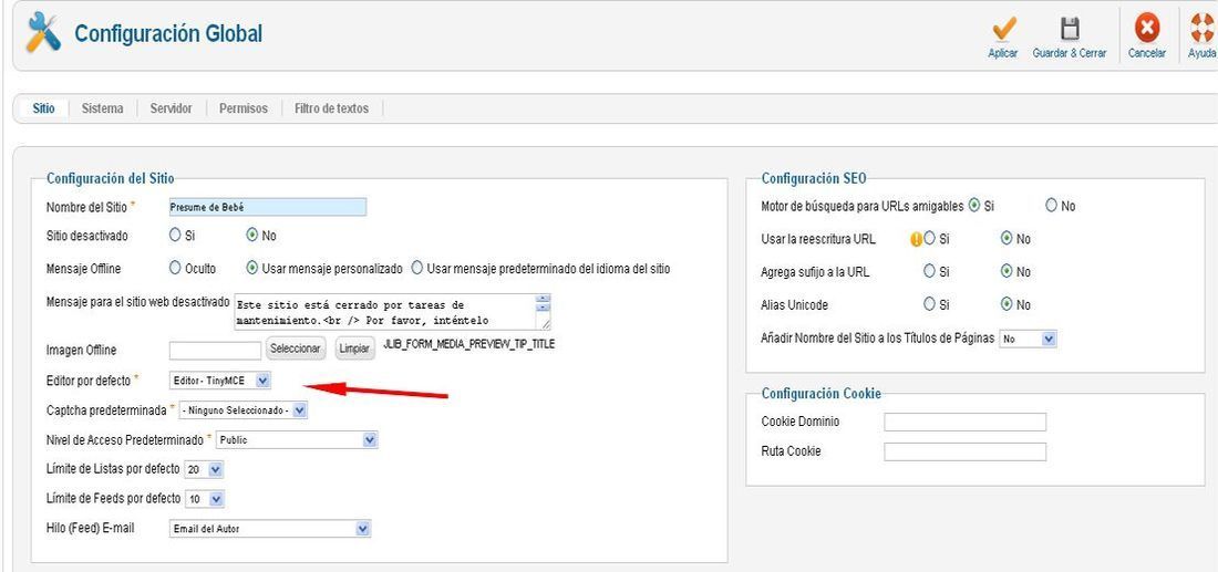

¿Puedes facilitar una captura del módulo que pinta eso en esa vista y a ser posible si en editor WYSIWYG que uses habilitado, JCE o el que sea que uses? ya sabes, opción [hide/show] si es JCE.
Así podremos ver como lo colocas y si todo el problema es de naturaleza sintáctica.

He creado un modulo "HTML" con los siguientes parametros, siguiendo las instrucciones mencionadas,... (hasta donde he entendido)
Ver imagenes:
con respecto al editor como puedo saber que tipo de editor es? en la configuración general de joomla aparece este parametro:
Espero haber sido de utilidad. gracias.

Olvide mencionar que la parte "loadposition Image Show GK4" esta incluida directamente en la descripción de la categoría.

Hola Carlos,
Donde dice la palabra "nueva", tendrías cambiar por la posición del modulo a mostrar por ejemplo:
Sintaxis: {loadposition user1}
O también por el nombre del modulo, por ejemplo:
sintaxis: {loadmodule mod_login}
