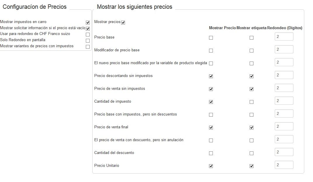

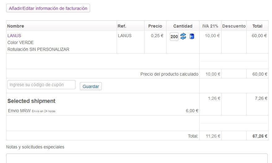

Lo que pasa es que el IVA lo redondea como se puede ver en la captura que adjunto.
el producto vale 0,25 x 200 = 50 x 21% = 10,5 pero pone 10
Adjunto captura de configuración precios.
He probado a modificar los digitos de los redondeos pero nada.
Alguna sugerencias?

creo que lo que hace es lo siguiente:
el precio unitario es 0,25 €, le calcula primero el IVA sobre el precio individual = 0,0525 aqui redondea a 0,05
Luego lo suma 0,25 + 0,05 = 0,30
Entonces el IVA es 0,05 x 200 (cantidad) = 10 €
Como puedo hacer para que no redondee el IVA?

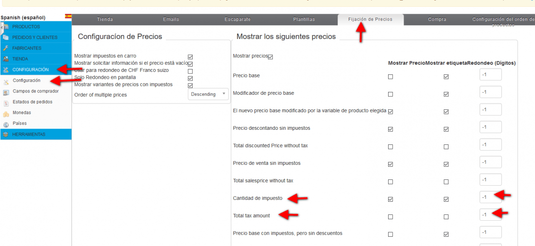

El tema de los decimales y el redondeo en virtuemart se realiza desde dos opciones.
.- accede a configuración -> Configuración y selecciona la pestaña Fijación de precios.
.- en la ultima opción tienes Redondeo (Dígitos), si añades -1 solo tratara el iva total sin aplicar el redondeo.

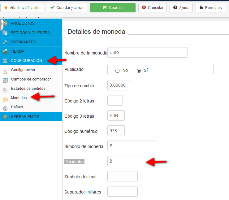

.- en el apartado Configuración -> Monedas, busca Euro y lo editas.
.- en la celda Decimales es donde le indicas los decimales que tiene esa moneda, por defecto serán 2
Respondido : 16/07/2017 2:52 pm
Marco
Respuestas: 497
Hola Pepe,
lo he configurado como tu me muestra en las captura y parece que ahora si muestra bien el importe.
Lo sigo testeando.
MUCHAS GRACIAS a todos por vuetra ayuda.
Ya os confirmo que este todo ok.
