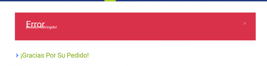

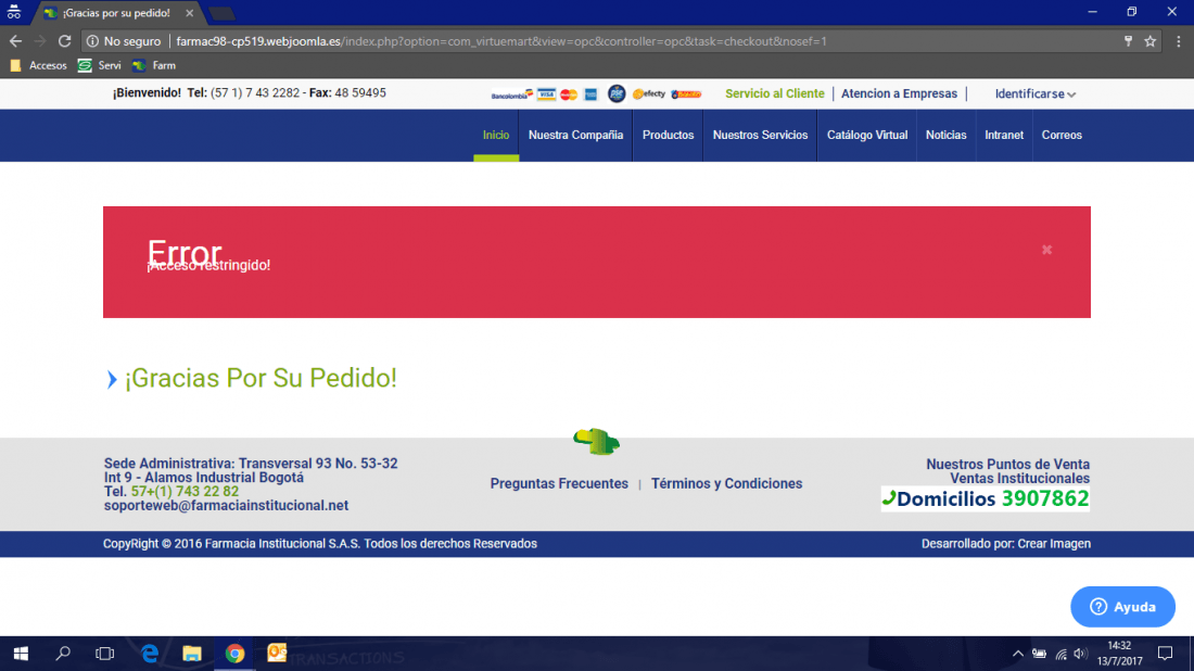

Resulta que me acabo de dar cuenta que si yo le doy comprar y confirma la compra, me sale error acceso restringido y no se a que se deba.

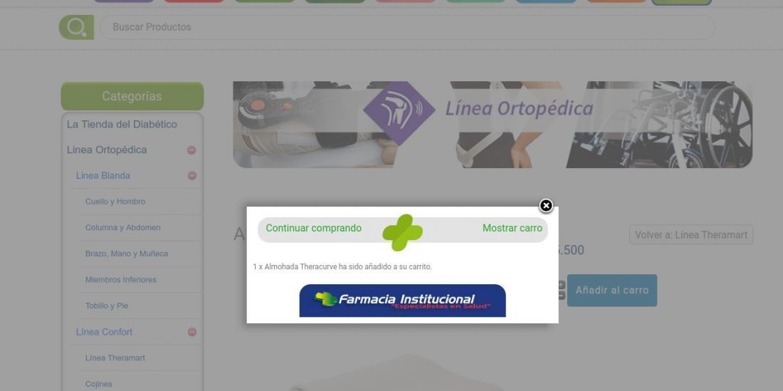

Ya lo puedes revisar con el dominio definitivo, no se porque sigue cargando la temporal, pero ya se realizo el cambio de dns y ya quedo propagado, por eso active ya el certificado, pero ahora tengo otro problema, al momento de darle añadir al carro se queda cargando.

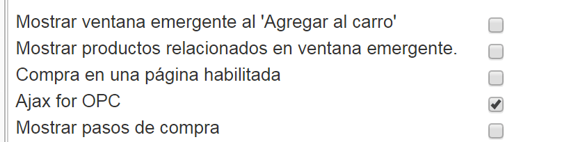

Te comento, he desactivado la ventana "Mostrar ventana emergente al 'Agregar al carro' " y ya puedo comprar me manda directo, que podria hacer para arreglaro sin desactivar eso

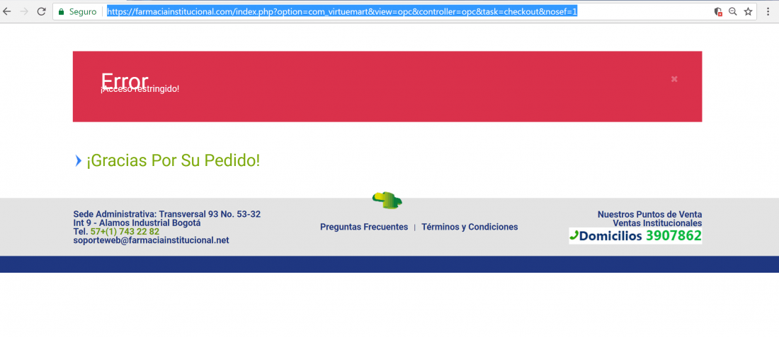

Adicional a eso cuando le doy finalizar comprar sale esto adjunto, creo que es mas de algun permiso en cpanel del plugin de mercadopago pero no sabria con exactitud.
Ya son dos errores que me salen

Puedes ir a la administración de Virtuemart => Configuración => Plantillas => Activa estilos de CSS y Javascripts. Verifica si desactivando unas de estas opciones se soluciona el problema de la compra.

Hola, he desactivado uno a uno y sigue el mismo problema, que otra cosa puedo hacer?
Respondido : 15/07/2017 1:59 am
Al parecer el problema de agregar el producto ha sido solucionado:

Si eso ha sido solucionado pero no el error principal el cual cree este tema. Si tu finalizas la compra te sale lo siguiente.
Hasta el momento nadie ha podido dar con ese error.
Respondido : 15/07/2017 2:46 am
Veo que el pedido se completa, una solución podría ser ocultar la advertencia en el fichero: /templates/yoo_katana/css/theme.css en la línea 535 modificar el CSS por:
.uk-alert-large {

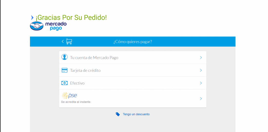

Si se completa, pero si selecciono el metodo de pago de Mercadopago no me arroja ala pasarela de pago para que el cliente pague. No me serviria del todo ocultar el mensaje o todas las compras me van a quedar sin pagos.
Si deseas puedo hacer eso pero no creo que me ayude a solucionarlo

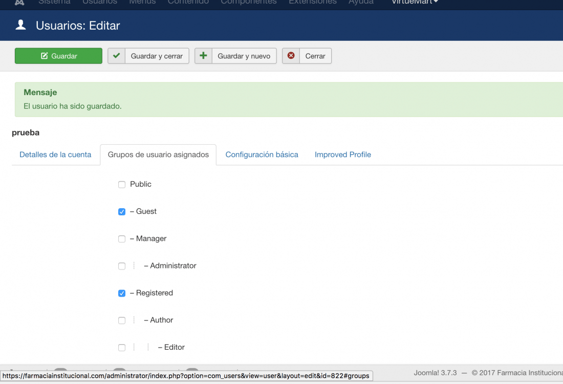

He hecho la siguiente prueba, cree un usuario e inicie sesion en la pagina y realice una compra y asi si me funciona, pero como hago para las personas que no estan registradas??
He estado leyendo y averiguando y creo que viene por algo de configuracion en del One Page Checkout de Rupostel no ando seguro, espero esa informacion les pueda servir.
