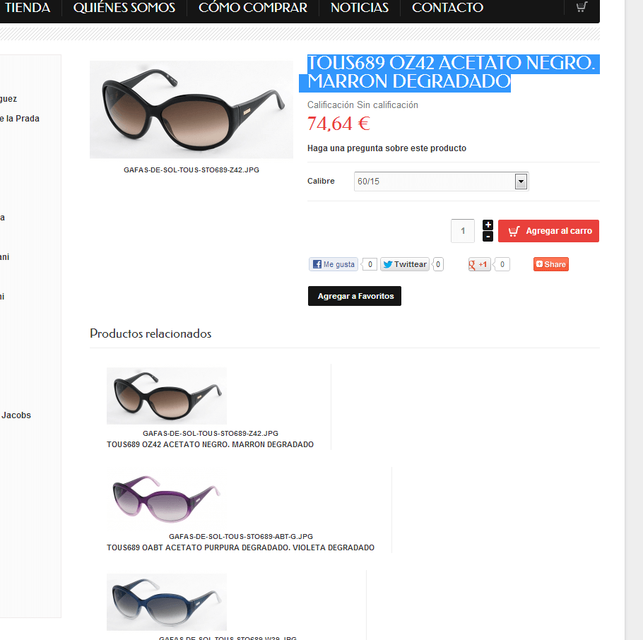

Estimados sr, quisira consultarles si existe la posiblidad de dar un formato concreto a l forma que se presentan los articulos relacionados dentro del detalle del producto, en la imagen adjunta podrán observar como queda con la configuración por defecto, y observaran que cada articulo relacionado se dimensiona al tamaño de la descripción creando un aspecto algo desordenado.
Mi objetivo seria poder formatear dicha presentación de forma que se presenten los articulo en dos columnas del mismo tamaño, es decir, que por cada "linea" aperecieran dos articulos relacionados ocupando cada uno la mitad de la zona disponible.
Es más si es posible quisiera personalizar los datos que aparecen en cada articulo relacionado de la siguiente manera, quitar el nombre del la foto, añadir el sku y añadir el precio del articulo que actualmente no sale.

Hola Jacob,
El tema lo podrías resolver por CSS ya que los nombres son muy largos por tal motivo el descuadre. En el siguiente artículo del Blog de Webempresa se explica el uso de Firebug, herramienta destinada a localizar cadenas de código, estilos, etc., desde tu navegador:

tendrá que retocar este bloque de código del fichero:
        if (!empty($this->product->customfieldsRelatedProducts)) { ?>
<?php } // Product customfieldsRelatedProducts END
Para que las imagenes te aparezcan todas con el mismo ancho, tienes dos opciones, una es subirlas todas con el mismo ancho, así se mostrarán de forma uniforme, otra es redimensionarlas con CSS, añadiendo un código similar a este:
.product-related-products img{
width:XXXpx !important;
De forma que fuerces el ancho de las imagenes con CSS y quede uniforme...
De todas formas, veo que tienes la tienda en mantenimiento, por lo que no podemos ver el error que tienes, en la captura no podemos inspeccionar con Firebug ni nada... Además la edición de templates ya es un tema de programación y CSS, por lo que debido a las reglas del foro, no podemos dar soporte a este tipo de asuntos, podemos decirte el fichero que hay que cambiar y orientarte, pero no darte código ni revisarlo y decirte cambios...

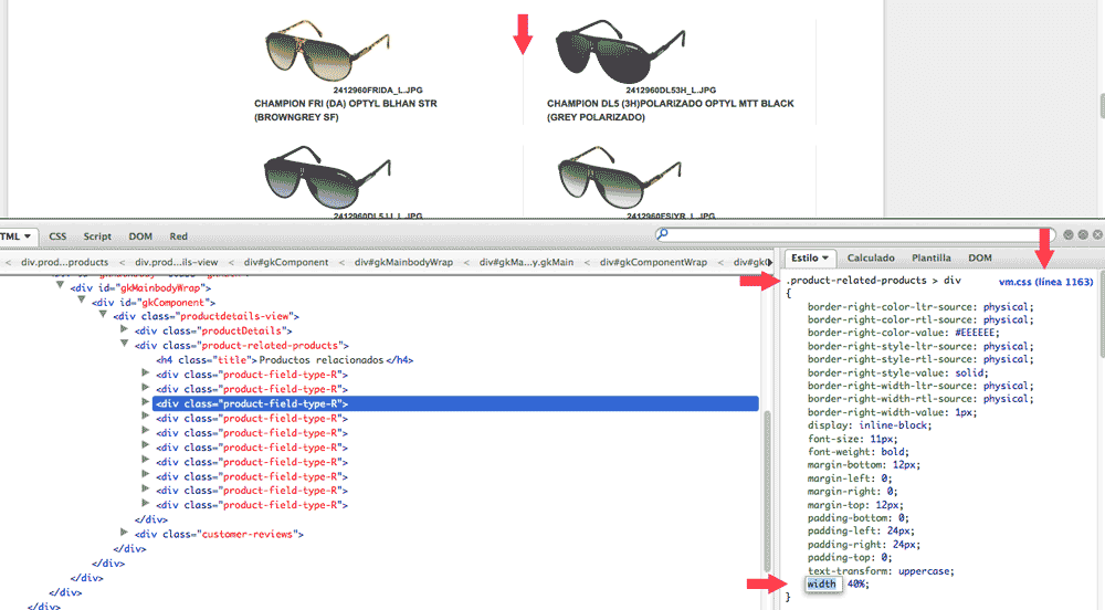

Hola Jacob
Sobre el tema del CSS, revisa la imagen adjunta en donde se indica el cambio a través de firebug, para hacer el cambio permanente debes hacerlo en el archivo indicado.
Revisa el siguiente artículo que explica cómo trabajar con firebug.
Respondido : 04/12/2012 8:46 pm

Muchas gracias, ha queda estupendo. Exactamente lo que necesitaba. Solucionado
