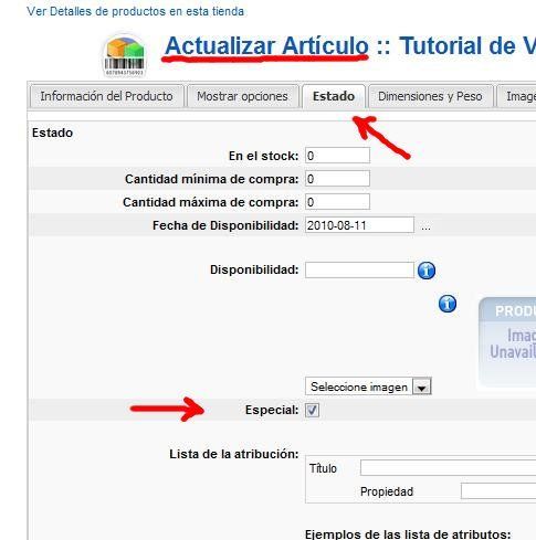

También tienes la posibilidad de marcar aquellos productos que quieras mostrar en "Oferta" como "destacados" (Especial) cuando creas cada producto o editando los productos que estarán en Oferta -adjunto captura- , y luego decir que el módulo "Productos Destacados VirtueMart" activarlo en alguna de las posiciones de tu plantilla para que los muestre titulando el módulo, por ejemplo: "Ofertas".
