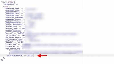

Hola Lluisa.
Ok, veo que no se desactiva la cache aunque lo marques como desactivado.
.- Accede a la carpetea donde tienes la instalación del clon
.- Accede a app -> config -> parameters.php
.- Al final del array añade lo siguiente:
 'ps_cache_enable' => false,
Si tienes la linea en otra posición la eliminas, tienes que añadirlo al final como te indico en la captura.
Si después de eso puedes actualizar PrestaShop, haces los mismos pasos en la web del dominio y revisa sí se actualiza.
Una vez actualizado, eliminas esa linea del archivo.

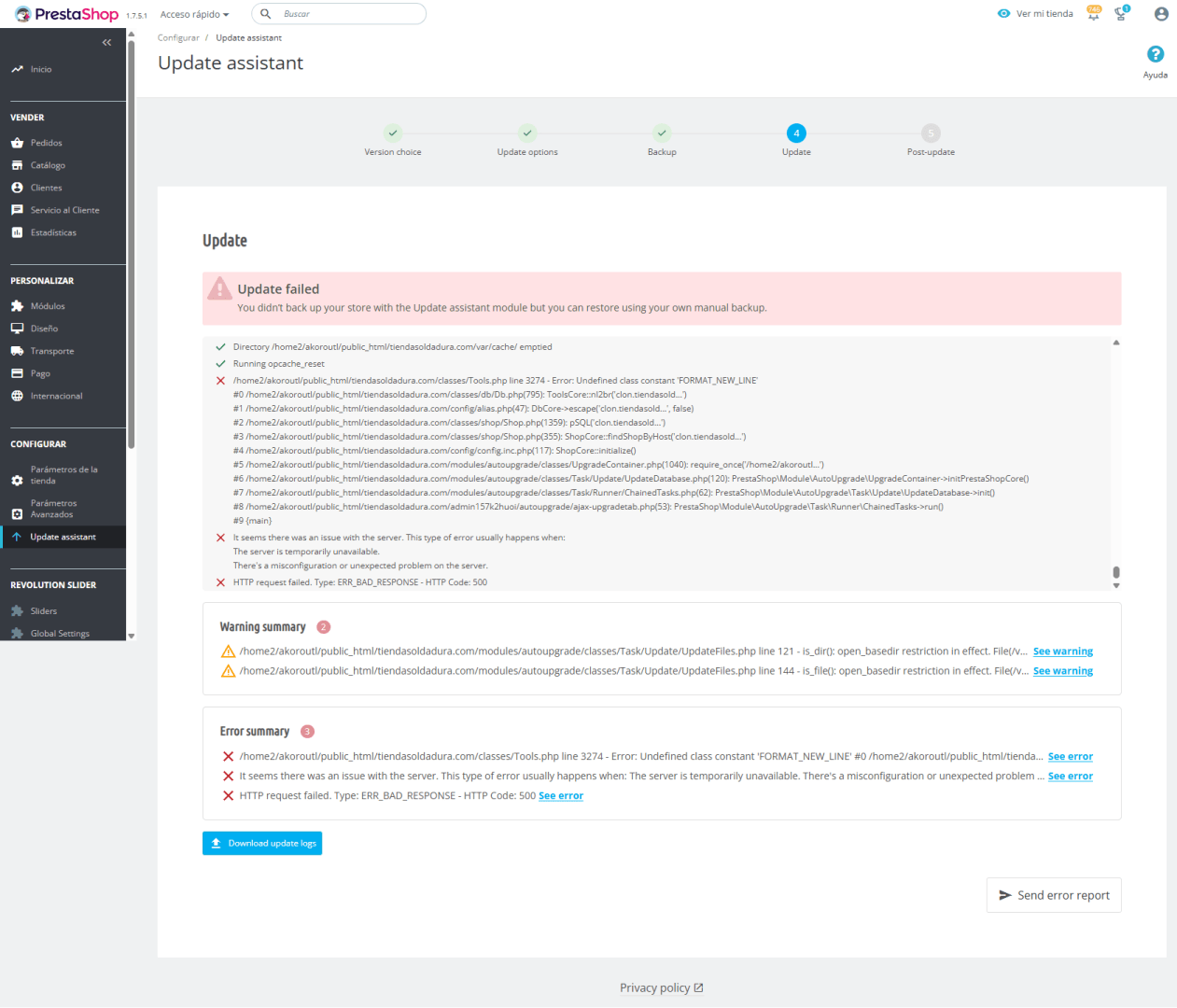

Respondido : 19/06/2025 2:04 pm
Respuestas: 41
Hola @pepesoler,
Lo he intentado nuevamente, con bastante espacio y con inodos suficientes para que no me de ningún problema y me sale error, te paso el error en texto y una captura a ver si ves algo que me pueda ayudar.
/home2/akoroutl/public_html/tiendasoldadura.com/classes/Tools.php line 3274 - Error: Undefined class constant 'FORMAT_NEW_LINE'
#0 /home2/akoroutl/public_html/tiendasoldadura.com/classes/db/Db.php(795): ToolsCore::nl2br('clon.tiendasold...')
#1 /home2/akoroutl/public_html/tiendasoldadura.com/config/alias.php(47): DbCore->escape('clon.tiendasold...', false)
#2 /home2/akoroutl/public_html/tiendasoldadura.com/classes/shop/Shop.php(1359): pSQL('clon.tiendasold...')
#3 /home2/akoroutl/public_html/tiendasoldadura.com/classes/shop/Shop.php(355): ShopCore::findShopByHost('clon.tiendasold...')
#4 /home2/akoroutl/public_html/tiendasoldadura.com/config/config.inc.php(117): ShopCore::initialize()
#5 /home2/akoroutl/public_html/tiendasoldadura.com/modules/autoupgrade/classes/UpgradeContainer.php(1040): require_once('/home2/akoroutl...')
#6 /home2/akoroutl/public_html/tiendasoldadura.com/modules/autoupgrade/classes/Task/Update/UpdateDatabase.php(120): PrestaShop\Module\AutoUpgrade\UpgradeContainer->initPrestaShopCore()
#7 /home2/akoroutl/public_html/tiendasoldadura.com/modules/autoupgrade/classes/Task/Runner/ChainedTasks.php(62): PrestaShop\Module\AutoUpgrade\Task\Update\UpdateDatabase->init()
#8 /home2/akoroutl/public_html/tiendasoldadura.com/admin157k2huoi/autoupgrade/ajax-upgradetab.php(53): PrestaShop\Module\AutoUpgrade\Task\Runner\ChainedTasks->run()
#9 {main}
It seems there was an issue with the server. This type of error usually happens when:
The server is temporarily unavailable.
There's a misconfiguration or unexpected problem on the server.
HTTP request failed. Type: ERR_BAD_RESPONSE - HTTP Code: 500
Update assistant Update assistant • Tienda Soldadura 06 30 2025 05 12 PM
 El servidor no tiene problemas ni de espacio ni de inodos ni mucho menos de rendimiento, no sé si puede ser alguna configuración del servidor, lo podríais mirar?
La web es esta:
https://clon.tiendasoldadura.com/
El servidor:
213.158.86.15
Muchas gracias por vuestra ayuda.
Respondido : 30/06/2025 3:48 pm
Respuestas: 41
Por cierto, lo he probado varias veces y todas las veces me ha dado el mismo error, las mismas líneas que decían lo mismo.

Respuestas: 20509
Hola Lluisa,
Entiendo la actualización estás intentando con el módulo upgrade, actualmente te esté generando un error con el archivo Tools, esto puede ser como te comento Pepe anteriormente una actualización completa y fallida, o se estén mezclando distintas versiones del archivo una sea de la versión 1.7 de PrestaShop, con núcleo 1.6.
Prueba borrar por completo el módulo de autoupgrade y luego instalarlo desde cero, una vez realizado prueba realizar nuevamente la actualización y verifica si no se genera el error.

Respondido : 01/07/2025 7:08 am
Hola Lluisa.
Esos errores suele suceder cuando hay archivos de versiones distintas, es decir actualizaste a la version 8.0 y quedan restos de la version 7.5
Descarga la version de PrestaShop 1.7.6.0
-> https://prestashop.es/versions/
Intenta realizar la actualización manual con el plugin Update assistant
