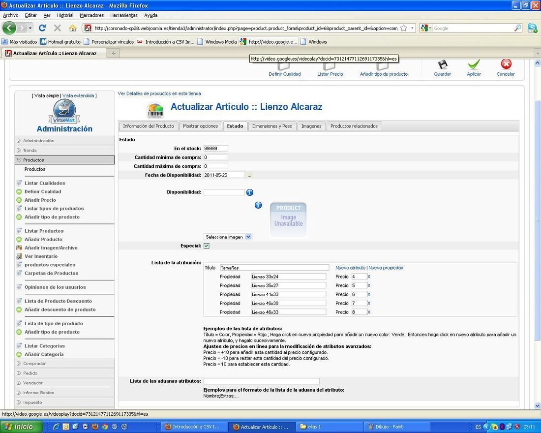

En la pestaña "Estado", para dar de alta los atributos añado diferentes tamaños de lienzos y los precios sin iva correspondientes a cada tamaño, pero al aplicar o guardar dichos precios no quedan registrados, quedando únicamente el listado de medidas con el precio correspondiente a la primera de ellas, que he puesto directamente en la pestaña "información de producto". (se puede ver el resultado en este link: http://coronado-cp28.webjoomla.es/tienda3/index.php?option=com_virtuemart&page=shop.product_details&flypage=webempresa_details.tpl&product_id=6

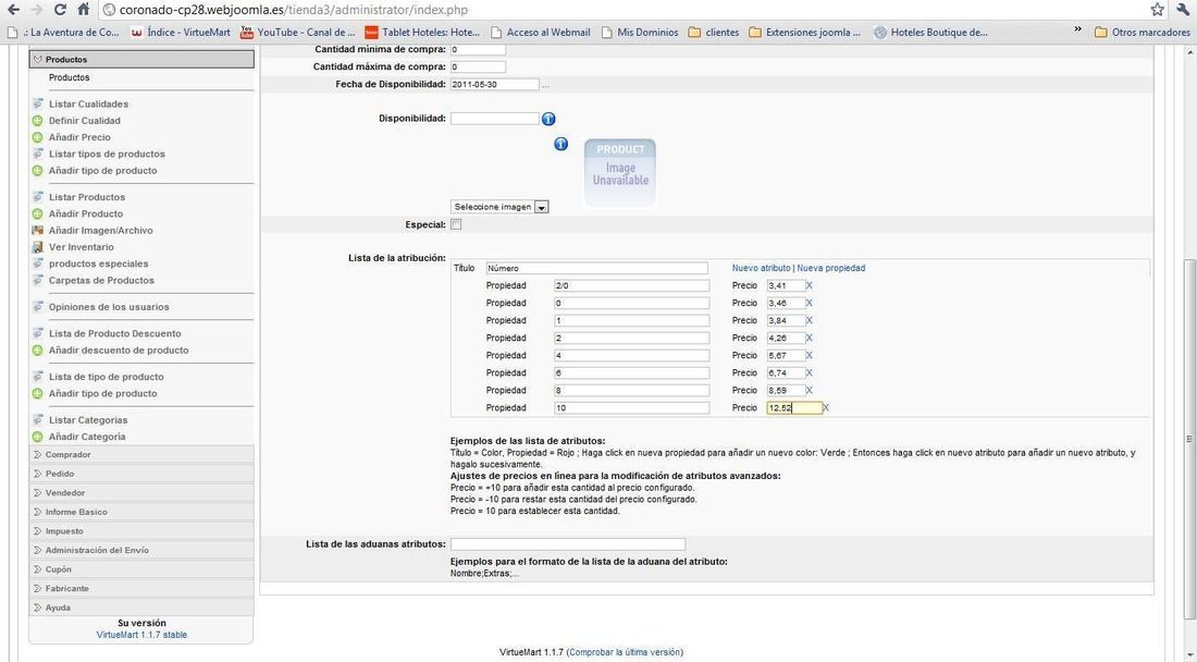

Uno de los artículos que vendo son lienzos. Tengo una categoría que se llama así y varios productos dentro de ella que son cada uno lienzo, c on una descripción y fotografía igual. Ese lienzo (ese producto) se puede elegir en 10 tamaños diferentes, y cada uno de esos tamaños tiene un precio y un peso diferentes (volumen en realidad, mismo da). No quiero dar de alta diez productos iguales con la misma descripción y fotografía que se diferencien únicamente por el tamaño, así que creo que necesito crear un atributo de tamaño (ya lo he hecho) con el tamaño de cada lienzo asociado a un precio. Así queda cuando lo pongo en el administrador:

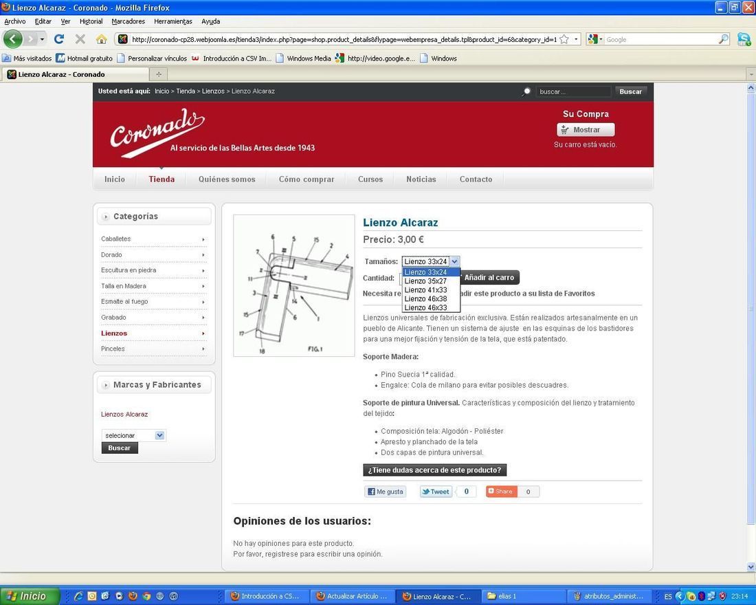

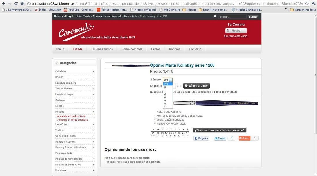

Pero al guardarlo me sale sin precios asociados a los tamaños en la tienda, tal que así:
[attachment:2]atributos_front.JPG[/attachment]

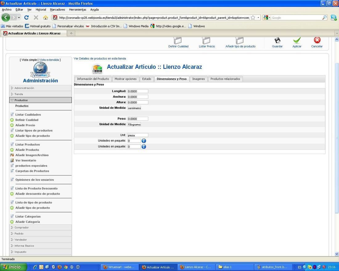

Por otra parte, intuyo que el tamaño o volumen que el módulo de envío va a tener en cuenta para hacer sus cálculos, sólo se puede insertar de modo general en cada artículo, no en los atributos, en la pestaña "Dimensiones y peso":
De forma que va a calcular el mismo costo a un cuadro que tenga asignado un atributo de 2 x 2 m que a uno de 10 x 10 cm... lo cual sería inexacto... ¿hay alguna forma de resolver esta circunstancia?

Yo he intentado primero utilizar el tercer criterio, insertando un precio cerrado sin iva, y los resultados han sido como habéis visto en los posts anteriores. Después del comentario de Jhon he intentado poner variaciones sobre el precio inicial pero tampoco me ha dejado el sistema, aquí abajo os dejo imágenes de los procesos sobre un producto, para que os hagáis una idea:
Primero he insertado precios cerrados en el admin:

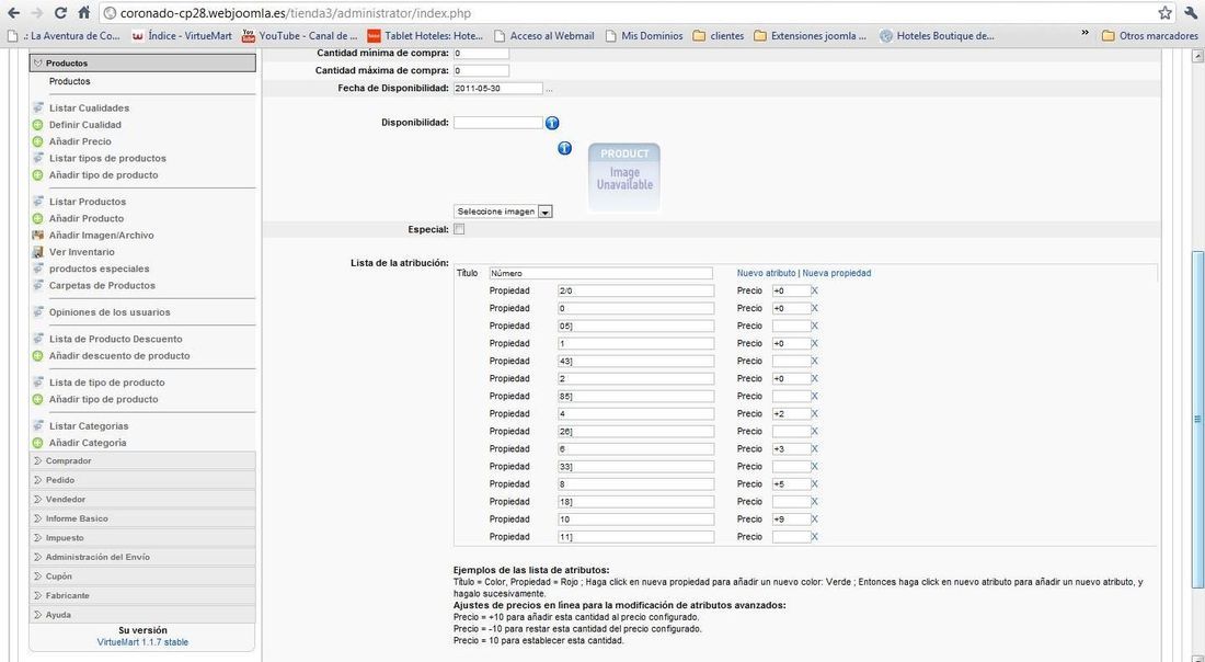

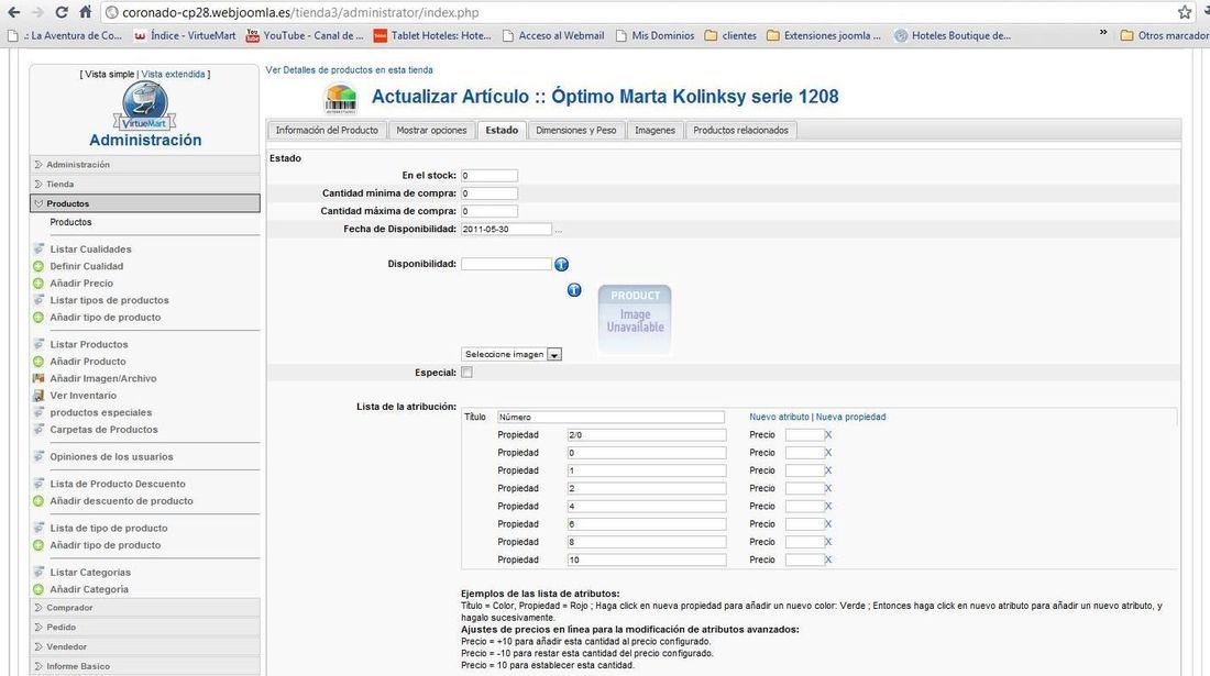

Al guardar, desaparecen los precios en el admin:

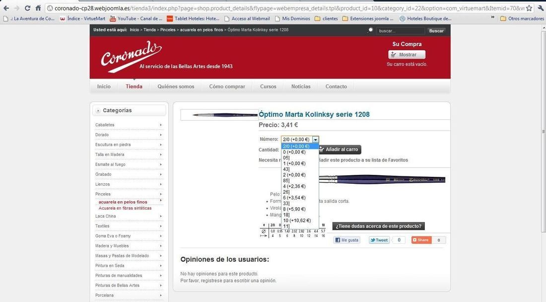

Y en el front tampoco se muestran:

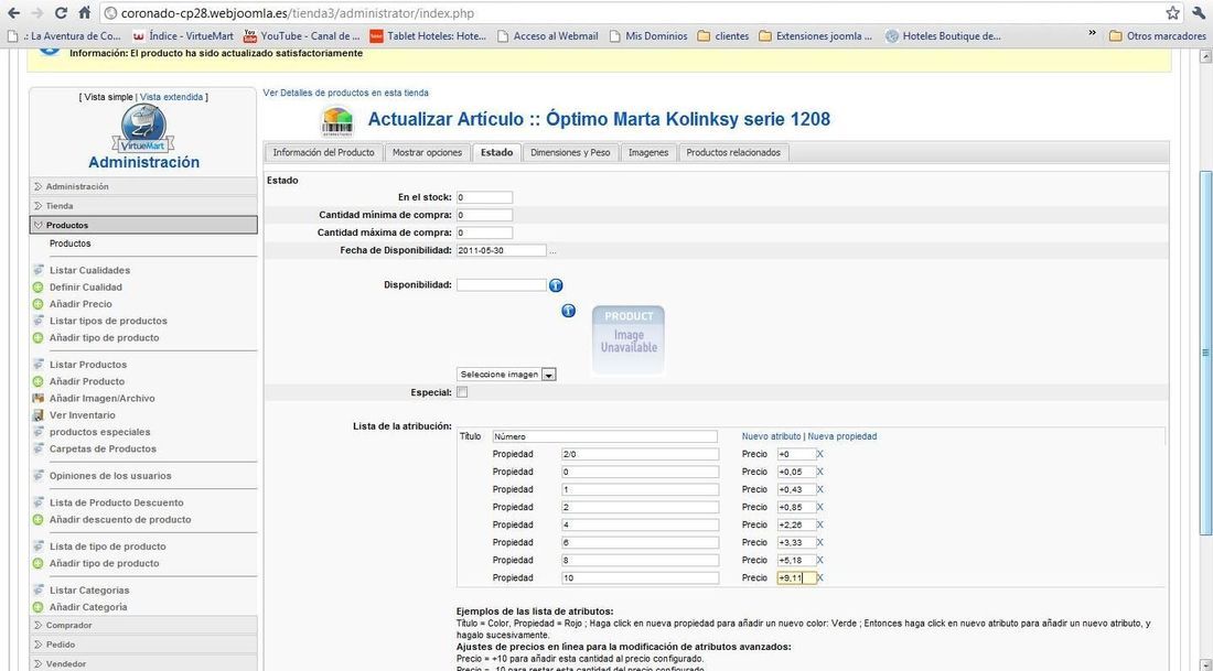

Entonces intento seguir el criterio de Jhon, y calculo en excel qué cantidades se suman al "precio base" (el del pincel con numeración menor), así incremento con signo + el precio de cada uno:
Al guardar los cambios, la pantalla del admin me queda así (rara, rara, rara...):
Y en el front sale igual de mal e incorrecto:

Cuando defines una cantidad en el atributo debe cumplir la siguiente sintaxis : (+,-,=)###(signo decimal)###
Por ejemplo si quieres establecer el precio, tendrías que poner el símbolo "=" y luego el número
En tu mensaje con tus primeras imágenes no se almacenaba el valor entero por que no tenia el símbolo de "=" delante
En tú último post con las imágenes es debido a que estas usando ","
Respondido : 31/05/2011 9:53 pm
