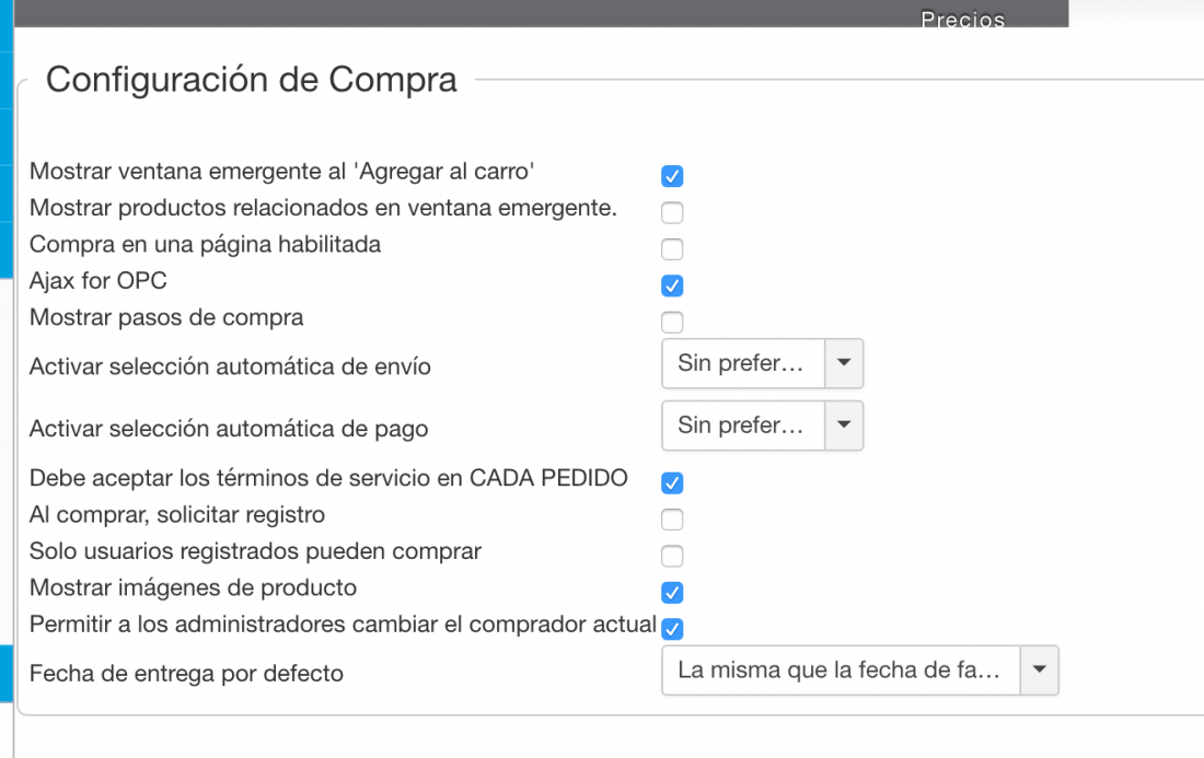

Si quieres que los clientes puedan comprar sin registrarse, en Virtuemart -> Configuración -> Configuración -> Compra debes desmarcar las opciones Al comprar, solicitar registro y Solo usuarios registrados pueden comprar
Respondido : 15/07/2017 11:30 am
Respuestas: 32
Hola Pepe.
Esa configuracion ya la tengo asi, nunca se ha cambiado. Y aun asi no funcional.
Que puedo hacer, he probado de todas las formas

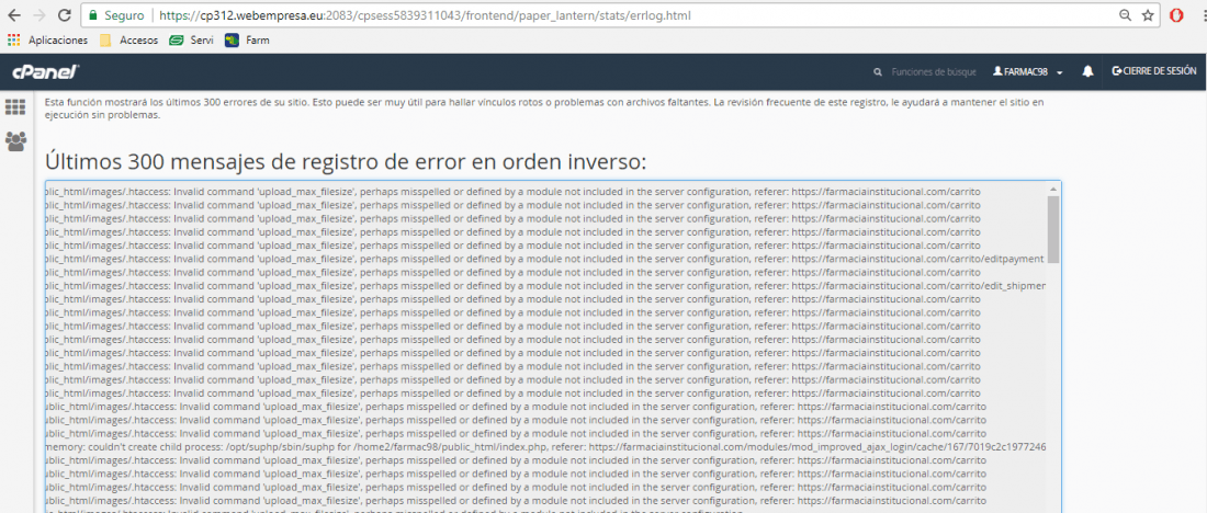

Estaba mirando algo a ver si sirve de algo, me salen los siguientes errores ,a que se debe?
Respondido : 15/07/2017 5:27 pm
Respuestas: 42092
Los errores que muestras es por un archivo htaccess en la carpeta images, ese archivo no tendría que estar en esa carpeta, le pedí a un compañero de hosting que lo renovara.
Comprueba si después de eso vemos alguna mejora en el error que nos comentas.

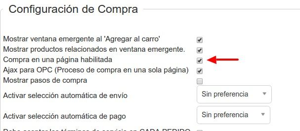

Puedes simplificar el proceso de compra juntando los procesos de compra.
.- accede a la administración de virtuemart -> Configuración y selecciona la pestaña Compra
.- deja marcada la celda Compra en una página habilitada
Para que esta opción funcione tu plantilla tiene que tener implementada esta funcionalidad.
Existen otras extensiones que realizan la misma funcion pero de normal suelen ser de pago, por ejemplo -> https://extensions.joomla.org/extensions/extension/extension-specific/virtuemart-extensions/cmsmart-one-page-checkout-for-virtuemart/

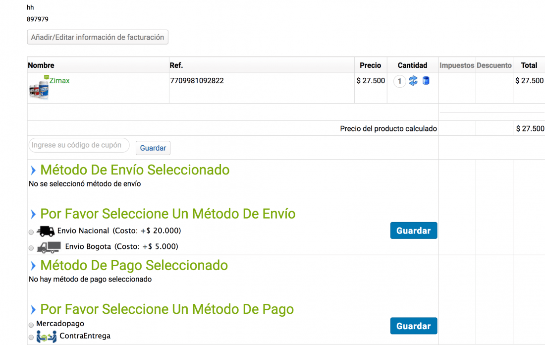

Lo he hecho de esa forma pero se ve muy feo, claro que he deshabilitado el plugind e onepage, pero me parece que de esa forma se ve algo feo, no se como se pueda mejorar la parte visual

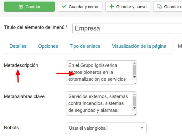

Otra cosa, me comunique con soporte y me dijeron lo siguiente, solo que no se a que parte se refieren exactamente. Gracias
the error that you sent via the live chat is most probably caused by
incorrect configuration of your menu items in joomla - some of them are
set to "registered" while they should be set to "public". thus joomla
picks up incorrect Itemid and you see "access denied" message. This
could be mis-configured for any of these: opc menu links + VM order
details links + VM registration menu link + some others that could had
been picked up by joomla
Respondido : 17/07/2017 12:52 pm
Respuestas: 42092
Lo que te comentan es que tienes algunos elementos de menú asignados a usuarios registrados y lo que te indican es que revises los elementos del menú compruebes que el acceso a cada elemento sea Público
