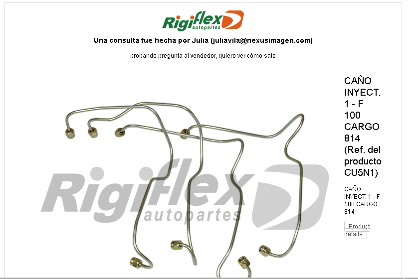

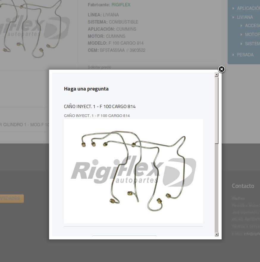

Hola, en el mail que se recibe de "Haga una pregunta del producto" la imagen viene gigante y el texto corrido a un costado desordenado.
Adjunto Imagen
Como tengo que hacer para que las imagens se redimensionen y llegue el mail a la empresa de manera más prolija?
Gracias!!

Esa imagen sí, yo digo la imagen que viene en el mail y que llega a la empresa.
Te adjunto nuevamente como llega el mail

Hola Jhon, no al sacar esa linea de código lo que no viene es la imagen del logo de la empresa, pero la imagen del producto sigue llegando gigante.
Te paso en txt el txto del php, unas lineas más abajo hace referencia a imagen, pero no sabría qué hacer con eso.
Seguramente vos entiendas, espero tu comentario
Gracias!!!!

Hola, hice lo que me indicaste pero no llega a 100 pixels, llega a 640x480 que es la medida original.
El tema es que al llegar la imagen tan grande corre el texto de la descripción que queda encolumnado y apretado por falta de espacio, por eso se ve tan mal.
Qué puedo hacer ahora?

funcionó!!! llega a una dimesión razonable.
