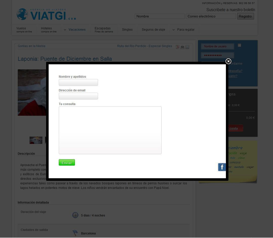

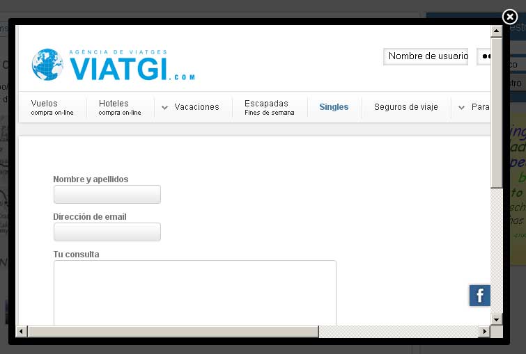

Tengo una duda... no sé si podría hacer que únicamente se abriera el formulario con los campos solicitados y sin la cabecera de mi web ni el resto de la página.
Adjunto imágenes para explicarme.
En el pop-up me aparece también la cabecera de mi página con su menú principal y demás... cosa que no quiero que aparezca.
¿Se puede hacer? Si la respuesta en afirmativa... ¿cómo?

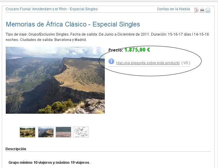

Hola David,
Se muestra correctamente http://www.viatgi.com/index.php?page=shop.product_details&category_id=4&flypage=flypage_default.tpl&product_id=157&option=com_virtuemart&Itemid=94&vmcchk=1&Itemid=94 al hacer clic en * Haz una pregunta sobre este producto ( CaT )
He rellenado el formulario, y el comportamiento ha sido correcto, llevando a una url en al que agradece el mensaje.
Adjunto captura.

Hola Jordi,
Sí, ahora se muestra correctamente porque tengo el SEO desactivado tal y como me indicó Pablo que hiciera para que pudiéseis ver la URL que construye.
Cuando no se muestra bien es cuando tengo el SEO activado. Ahí es el problema. Y me gustaría activar el SEO.
Saludos,
Respondido : 30/08/2011 8:47 am
Supongo que el problema con el enlace cuando el SEO está activado está en que la url contiene el parámetro &tmpl=component y esto no lo interpreta correctamente el archivo router.php que construye las urls amigables en Virtuemart.
Sin esa parte en el enlace a la página "Ask Seller" debería funcionar correctamente, aunque presentaría el problema de que se te cargaría la web entera.
