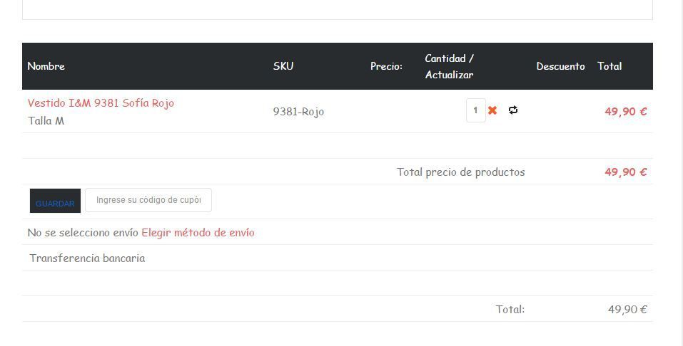

Ya está activado y funciona. El problema es que después de elegir un producto y si le doy a continuar comprando y elijo más productos no se actualizan en el carrito de la compra. Sólo se actualiza el carrito después de usar el cupón. Esto en sí es un problema y si el cliente no tiene cupón más todavía.
Puede hacer la prueba ahora. Cupon : prueba11

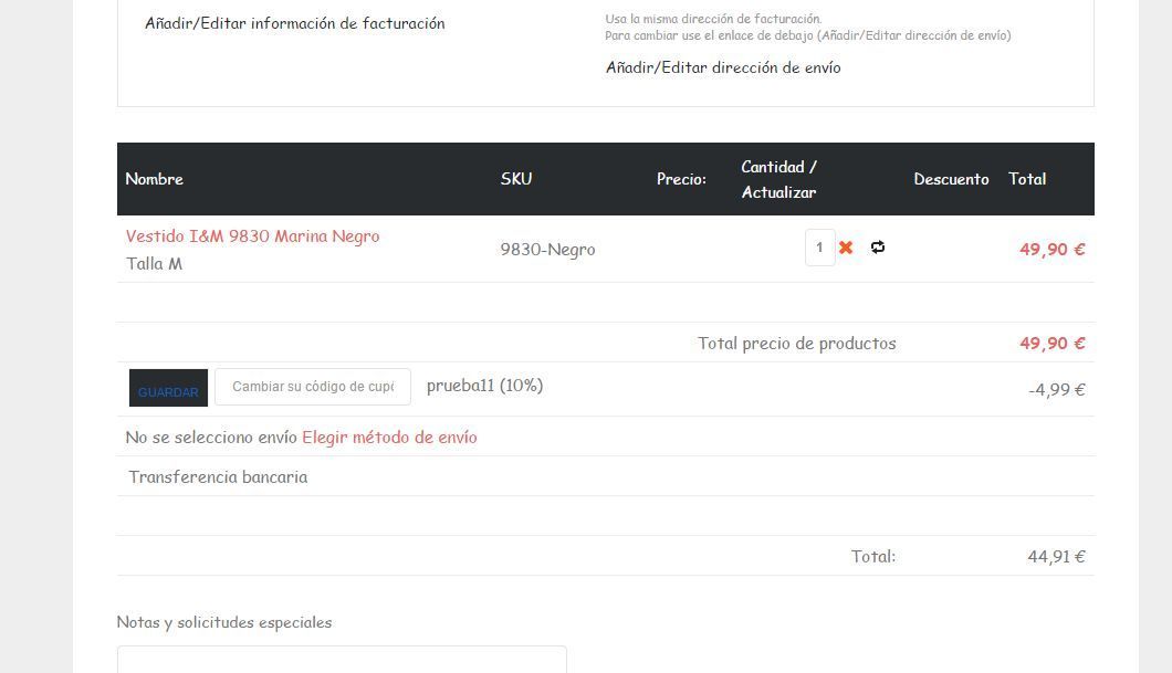

No acabo de ver el problema que comentas. He probado en tu web a agregar productos al carro antes de activar el cupón y se añaden sin ningún problema. Después he probado a añadir el cupón y sigo pudiendo agregar artículos al carro de compra.
El funcionamiento que veo es siempre normal. Si estás hablando de otra cosa explícanos de la forma más detallada posible los pasos que sigues.

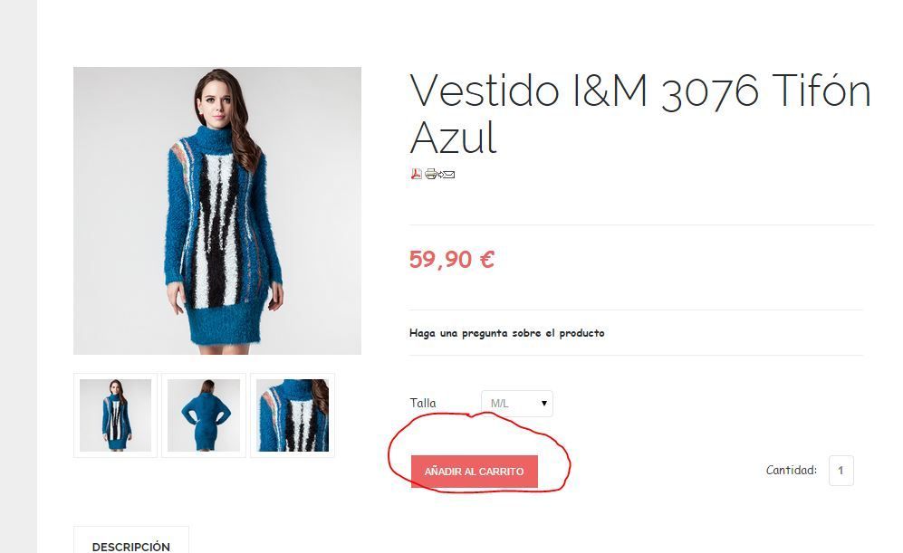

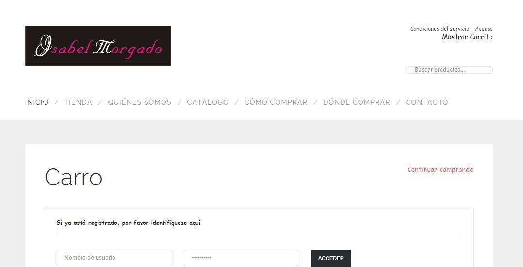

Paso por paso.

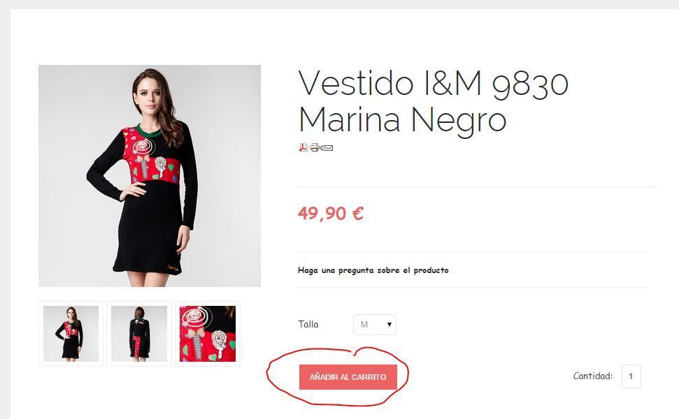

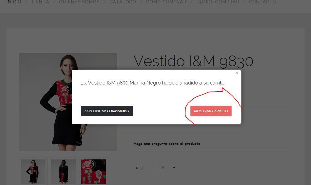

1.- Añado un producto al carrito. Ningún problema. Voy a mostrar carrito y aparece.

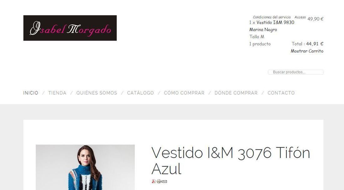

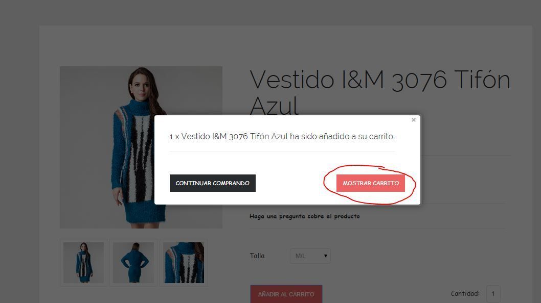

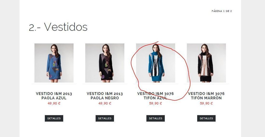

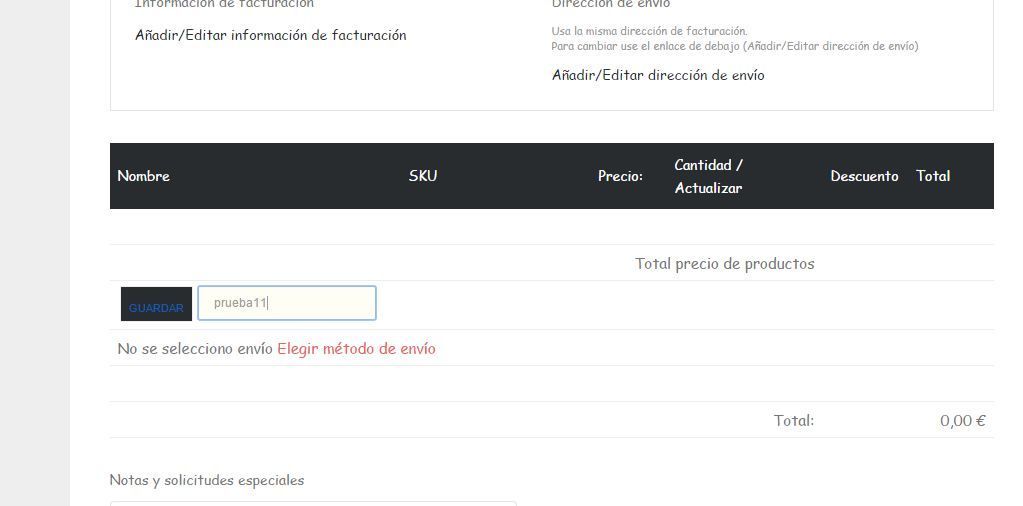

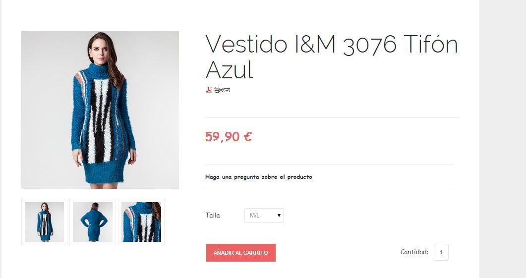

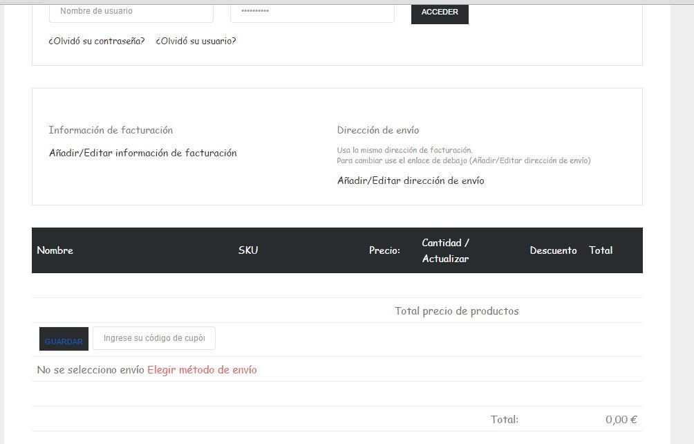

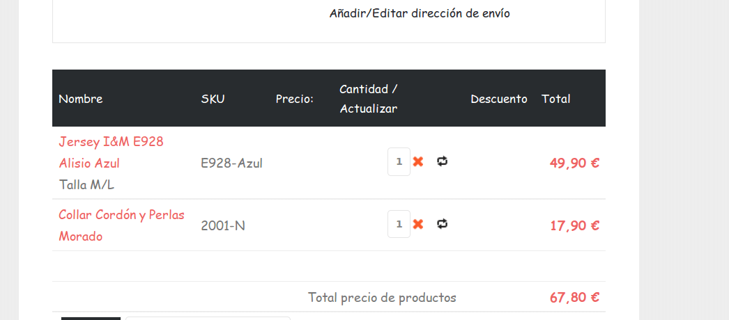

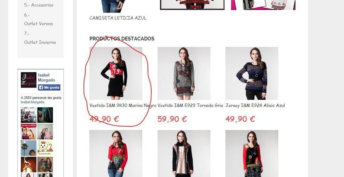

2.- Añado un segundo producto al carrito. Cuando voy al carrito sólo aparece el primer producto.

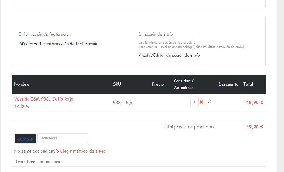

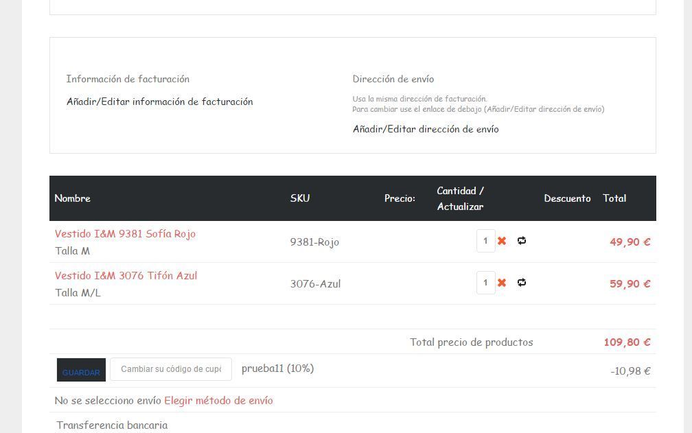

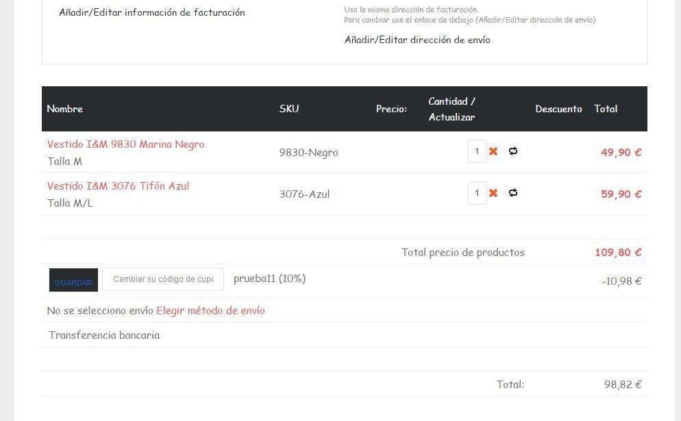

3.- En el caso segundo añado el cupón de descuento y ya me aparecen los dos productos.
Te adjunto lo que comento.

Te mando paso a paso lo que he hecho.
P.D. Te mando en otro post más pasos.

Más...
