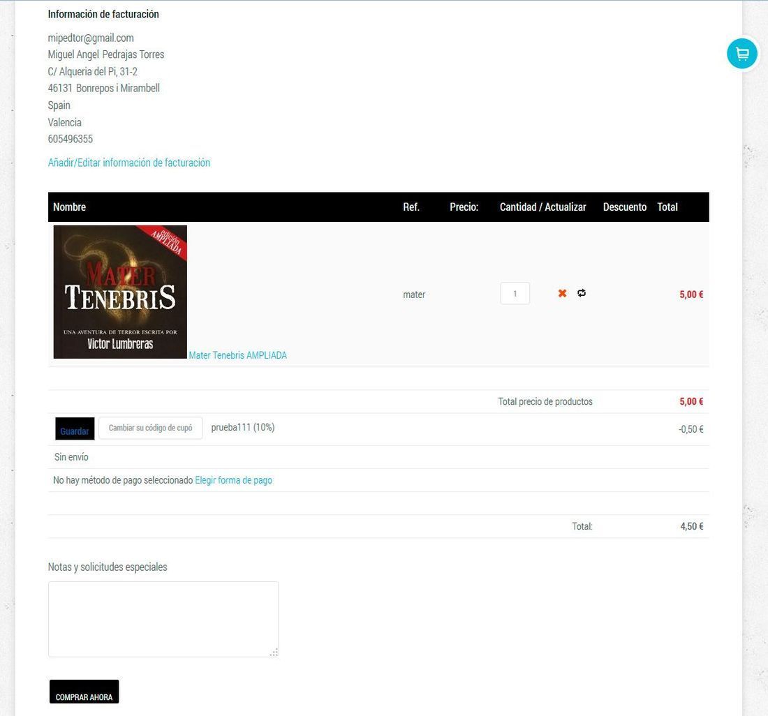

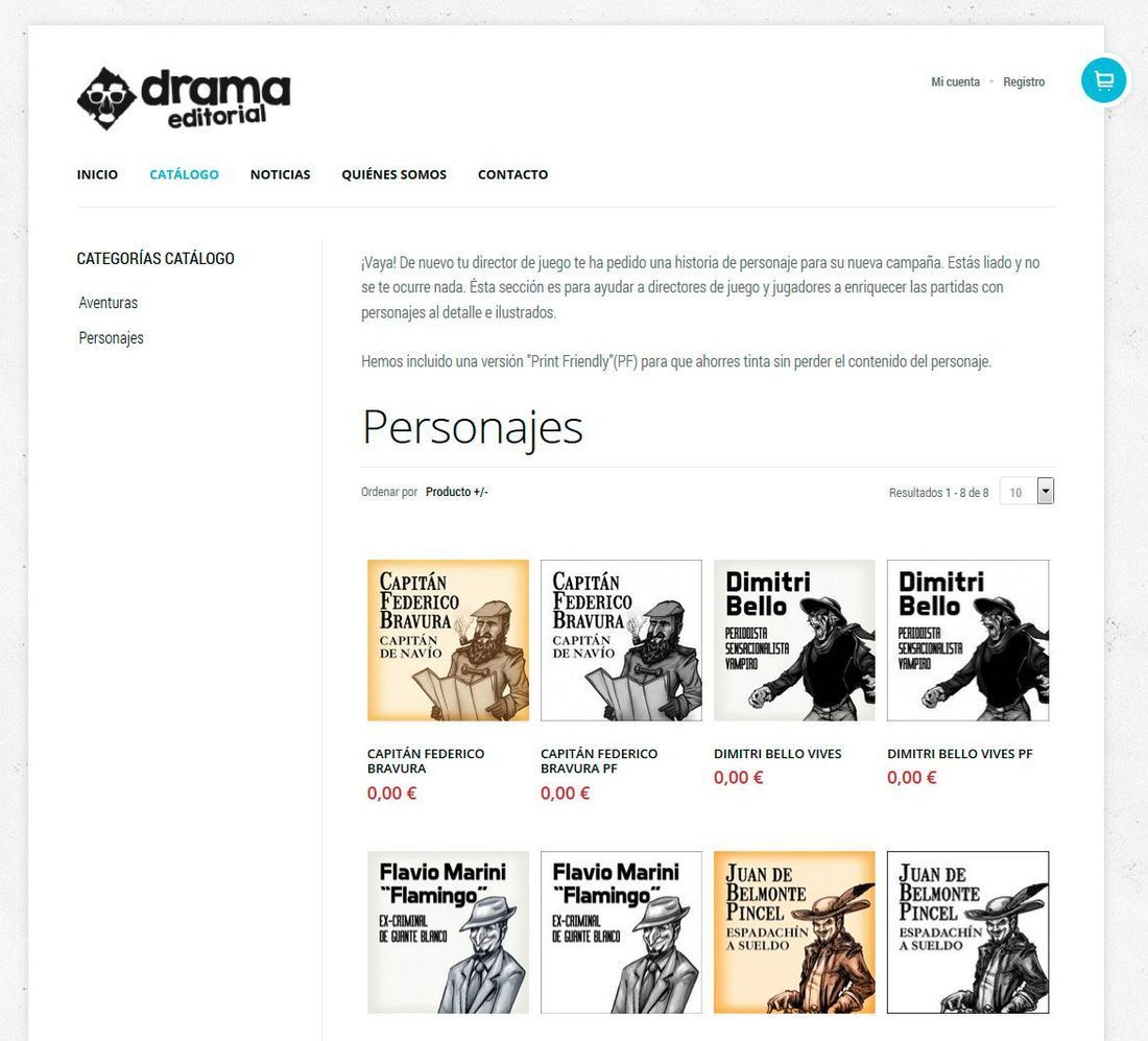

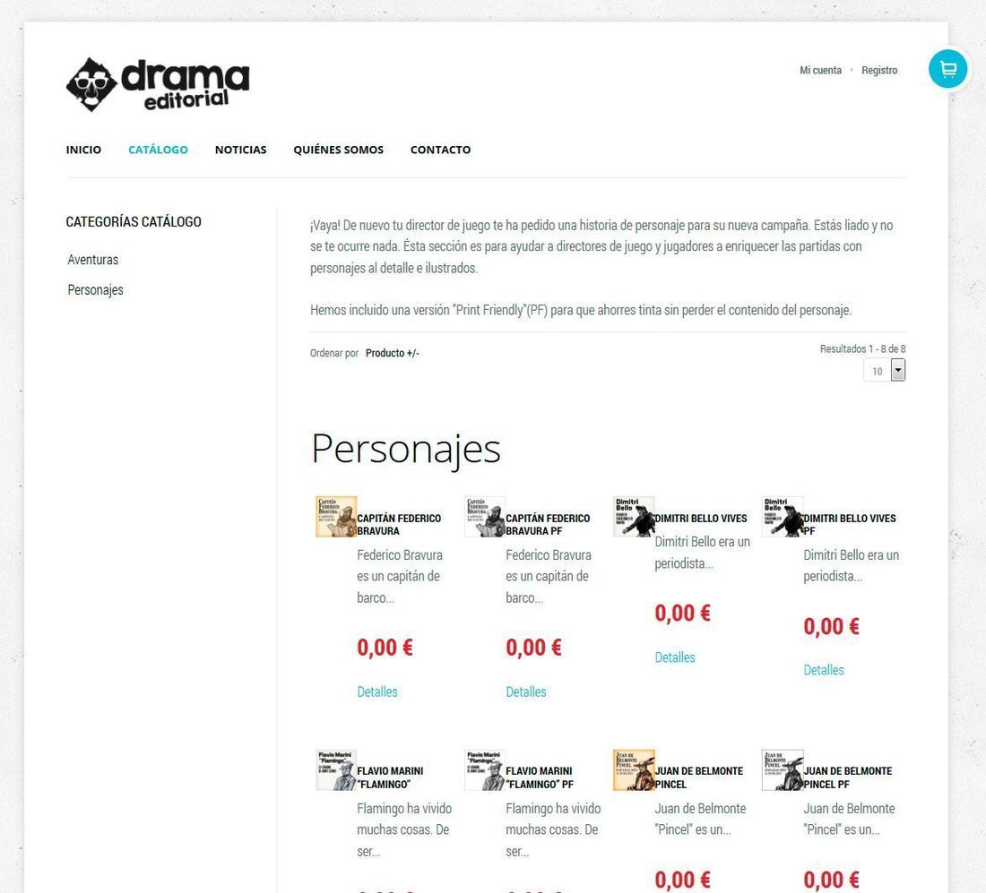

renombrar la carpeta com_virtuemart ha funcionado para que el botón "Guardar" cupón aplique el cupón. El problema es que el diseño de cómo se muestran los productos ha cambiado por completo. Te adjunto dos capturas de cómo "debería ser" y cómo "se ve" cuando renombro la carpeta.
Respondido : 09/01/2015 9:38 am

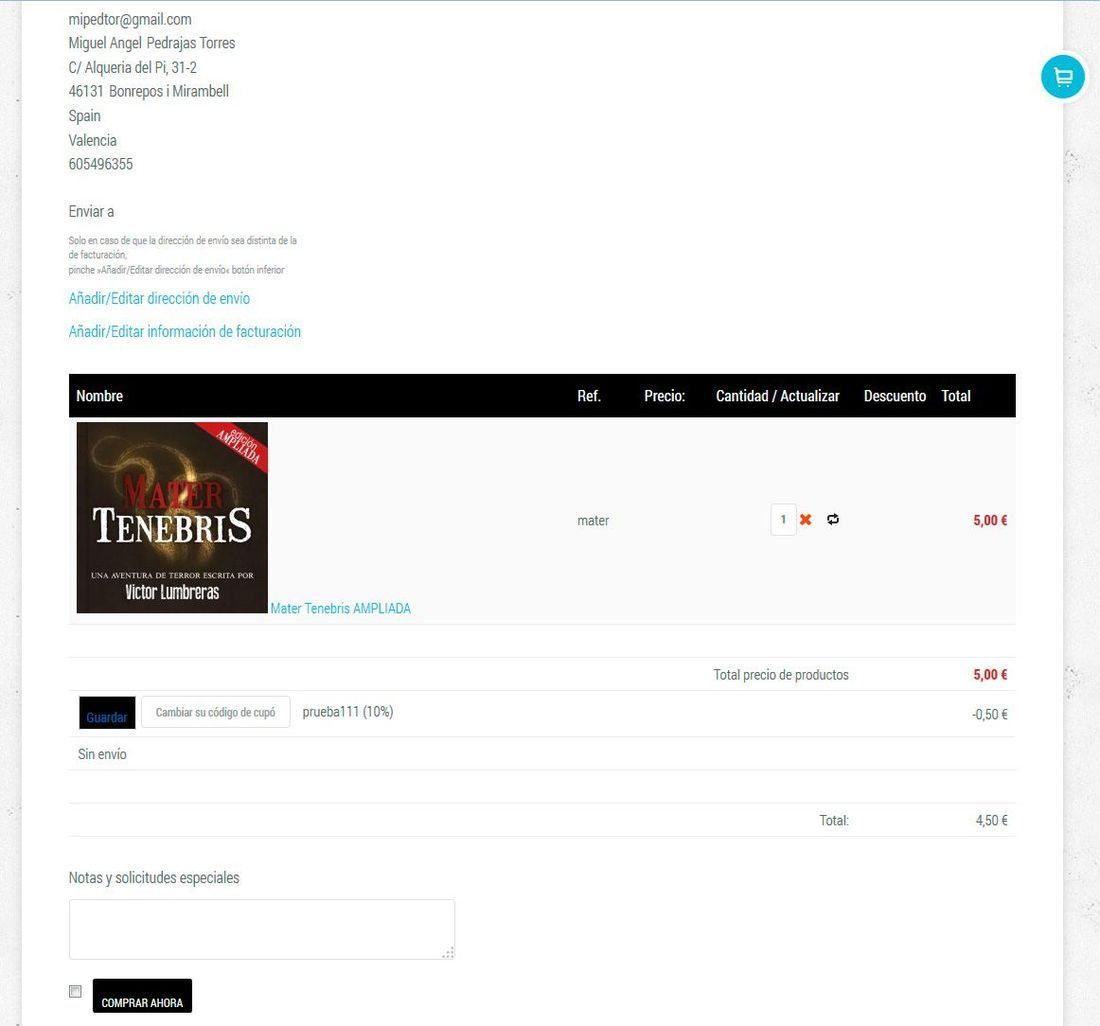

Vale. Ya he detectado la carpeta "problemática": es la carpeta "Chart". Hay dos archivos que se han modificado para no mostrar direcciones de envío (ya que lo que ofrecemos son descargas gratuitas): "default.php" y "default_pricelist.php"- Uno de ellos (o los dos) deben de ser los causantes.
Ahora la web si que aplica los cupones descuento, pero todas las correcciones que habiamos hecho no funcionan: quitar las direcciones de envío, añadir la forma de pago, quitar la casilla al lado del botón de "Comprar ahora"... Adjunto capturas del antes y despues de renombrar la carpeta.
