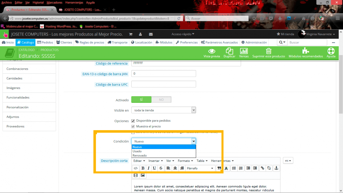

Hola quiero cambiar las opciones de condicion de producto que viene por defecto en la plantilla amaltea y que son : "Nuevo" "Usado" y "Renovado". por los que yo quiera.
¿Como puedo hacerlo?
Muchas gracias como siempre.

Hola Julen, primero gracias por tu pronta respuesta. He activado el sitio, aunq creo q esto da igual. El parámetro condición viene definido como te explique antes a la hora de crear un producto nuevo y no sé como poder cambiarlo.

Buenos días. La opción de traducción no es lo que lo puede modificar. Cuando estás añadiendo un producto nuevo en la sección de Información, donde se pone el nombre la descripción, etc. Biene la Característica CONDICIÓN: nuevo, Usado, Renovado. No se puede desabilitar por si no quieres poner nada y yo lo que quiero es cambiar esos tres parámetros por: Nuevo, Stock, Ultimas Unidades y Segunda Mano.
Imagino que se gará desde el cpanel pero no se en que archivo localizarlo ni como añadir una línea nueva puesto que de origen vienen tres (y yo quiero poner 4 opciones).

Gracias Julen, No me ha funcionado. Lo he cambiado en todas los archivos del tutorial que me has indicado y en el front office del prestashop sigue apareciendo las mismas opciones, sin embargo al elegir una de ellas que no se nuevo me da error y me dice que obligatoriamente tiene que ser una de las "nuevas que yo había cambiado". en fin lo doy por imposible porque he tenido que ir al a copia de seguridad para arreglar el desaguiado.
