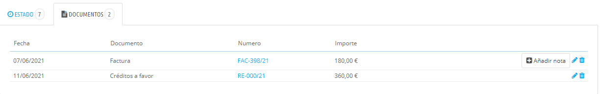

Al realizar un reembolso, se ha realizado la devolución mediante la pasarela de pago y se ha realizado correctamente. Al realizar el reembolso parcial me sale un factura negativa con el doble del importe y además no sigue la número de los reembolso anteriores.
No sé como puedo resolver el problema.

Disculpa si no logro comprender bien tu consulta, que tipo de factura negativa te sale. En la captura  solo veo que se muestra créditos a favor y factura, pero no muestra lo detalles, si es posible envíanos una captura con el error que comentas te genera de esta forma podemos verificar con mayor detalle
Respondido : 11/06/2021 3:24 pm

@karen te adjunto la factura y el reembolso
 La RE-00021 me genera el importe negativo multiplicado por dos y para que fuera continuo a todos los reembolso que tengo debería de ser RE-00090 y no ha continuado la numeración.

Lo que veo es que se está añadiendo en el método de envío 180 adicionales, verifica si sucede lo mismo si realizas en lugar de un reembolso parcial un reembolso total, Puedes probar realizar una orden nueva y dentro de ella aplicar el reembolso.

@karen me pasa lo mismo si hago un reembolso total. si elimino el reembolso y lo vuelvo a generar no puedo quitar los 180€ del método de envío.
¿Cómo puedo solucionarlo?
