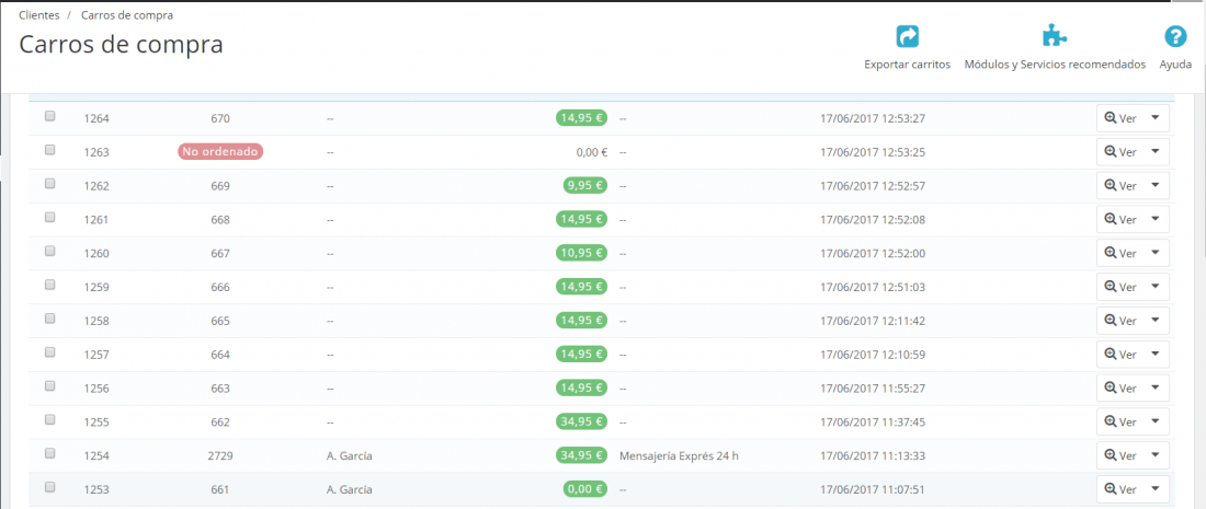

Desde el BO vemos cómo se generan bien los carros pero no se les asocian los productos, adjunto captura.

Revisando los 2 hilos que ha mandado Johnny, nos hemos topado con una "solución" que en principio descartamos, porque nos parecía que no era el problema, pero revisando nuevamente creemos que podría ser. Os comento, se trataría de un problema con el auto-incremento de los ids de carritos, en algún punto se ha podido corromper la BBDD y esto nos falla.
Si os fijáis en la captura que adjunto, podéis ver que el id de un carrito es mucho menor que el de un id de compra y vemos este mensaje que cito a continuación:
Hi,
There is an issue with your database. Carts were already used for orders.
For instance my current cart is 292 linked to this order
[id_order] = 847
[id_cart] = 292
Your database is corrupted. You need to increase the next free id_cart autoincremented ID in database in ps_cart table. But this may cause other troubles.
Regards
En nuestro caso, id_order: 2729 e id_cart: 1254. ¿Podría ser esto la causa del problema?

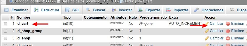

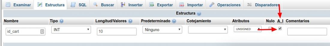

Lo que aportan en la solución es que la celda id_cart de la tabla ps_cart tenga la opción Auto para asignarles el id.
.- Accede a tu cuenta de cPanel -> Bases de datos -> phpMy Admin
.- Selecciona la base de datos que utiliza tu instalación.
.- Selecciona la tabla ps_cart y pulsa en Colummnas
.- Selecciona id_cart y pulsa en cambiar
.- Deja marcada la celda de Auto_increment y pulsa en guardar:
Espero que con estos pasos puedas solucionarlo 😉

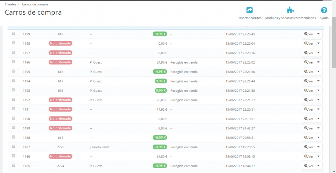

Gracias por tu respuesta. Lo hemos revisado y en la tabla ps_cart está marcado el auto incremento, por lo que parece que exactamente esa solución no es. Pero bien es cierto que algo tiene que ver con eso, ya que cada vez que no añade el producto o no selecciona el cliente, nos crea un carro vacío con una id diferente al del resto de ordenes. Se te ocurre alguna otra solución? Gracias,
