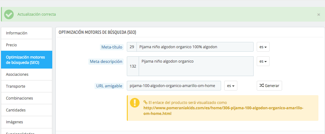

Hola!
He encontrado algunos productos en mi tienda con metadescripciones, metatítulos y urls repetidas (contenido duplicado). Que al ir a modificarlo a la ficha de producto, lo edito y no me guarda los cambios. Que puedo hacer? Alguna idea?

Hola!
Ya hice lo del asistente Stephan pero no hay nada relevante relacionado con esto. Sigo sin poder editar las metadescripciones, urls y meta-titulos. No me sale ningún mensaje de error, simplemente no me lo cambia y antes con el otro servidor si podía. He probado a duplicar el producto y tampoco me cambia el apartado de SEO del producto, se queda fija la misma info
(Si puedo editar la descripción del producto). Lo único que me queda es crear el producto de nuevo, pero es algo que obviamente no quiero hacer...

Si es muy raro la verdad y no lo entiendo.
Como le comento intento editar productos que han sido subidos a través de excel con un modulo de subir productos y si puedo editar el área de Información del producto y el área de SEO no puedo editarla, vamos por poder puedo pero no se guardan los cambios luego. Pero es que me pasa con TODOS los productos, tanto los que subí masivamente como los que subí uno a uno a mano. Incluso si le doy a duplicar producto, no me deja luego cambiar tampoco la info SEO, se queda fijada la misma. La única solución es crear desde cero de nuevo cada producto, pero obviamente esto no es una solución a largo plazo y si fuera para lago puntual vale, pero no quiero trabajar así con el resto de productos. No sabe ninguna solución?
No aparece ningun error, sólo no guarda los cambios y no los veo ni por dentro ni por fuera.

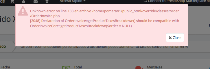

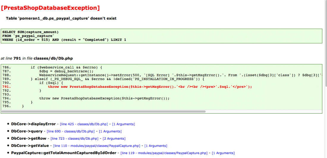

Este error me lo solucionaron ayer sus compañeros de soporte de TICKETS al ver que era un fallo de uno de los módulos llamado SEO BOOSTER. Lo desactivaron ayer por la noche y el error dejó de aparecer.
El problema es que ahora aparece un nuevo error (o varios). cada vez que quiero abrir un pedido me sale un mensaje de error y si ha sido pagado por Paypal no puedo ni verlo. Por otro lado al navegar por la web, tambien salen mensajes de error.
Por favor me pueden decir que fallos en la web se han creado ahora?
Muchas gracias de antemano, adjunto pantallazos

ESte módulo de SEO Booster, prueba instalarlo nuevamente y luego desinstalalo desde MOdulos > Modulos, ya que si bien es cierto que no esta , es posible que haya dejado algo en base de datos que te esta casuando estos errores.
