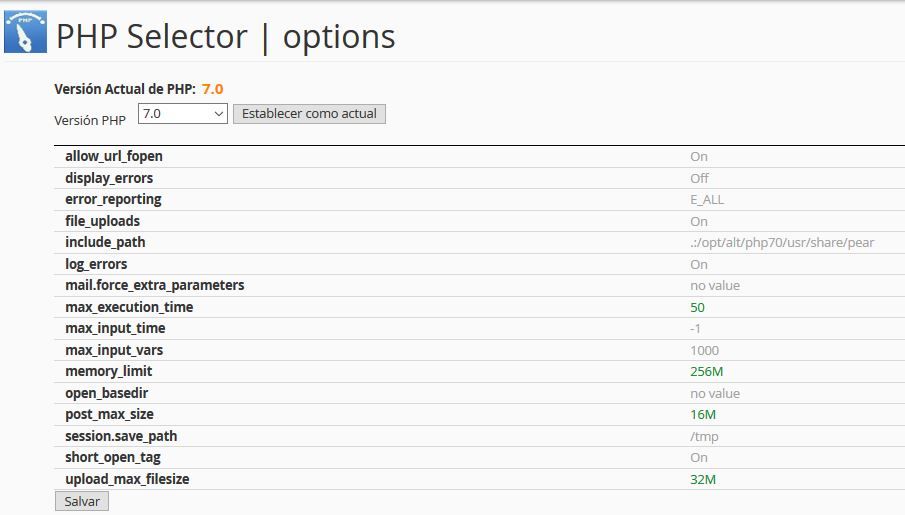

Si, eso ya la habia intentado.
En ambos lados coloque la 5.6 y despues la 7.0.
Exactamente lo mismo error 502

Esa captura de pantalla de donde la obtuviste?, estas en el Cpanel de tu cuenta de hosting? o tienes alojado el sitio que estas modificando en tu máquina local?
Respondido : 06/05/2019 10:07 pm

en el hosting, el dolibarr esta en otro hosting, se llama hostingdepago.com pero tengo un plan reseller y tengo acceso a WHM

Nosotros antes de responderte, tenemos como obligación leer todo el hilo de foro, si presentas problemas como los que adjuntas en captura quizás alguna regla de seguridad te pueda afectar, tendrías que enviar un ticket a soporte para analizarlo.
Al final, Jhon te realizó consultas del cPanel, porque adjuntas capturas de un selector PHP que no es nuestro, por ejemplo, el te comenta que sería recomendable que realices cambios de versión PHP sin embargo solo tienes hasta la versión 7.2, mientras que nosotros si que contamos con la versión 7.3 que es probable que te sea de utilidad para la versión de PrestaShop que utilizas.

Lo que no puedo ver en su cpanel por ningun lado y no puedo demostrar lo que me pide el desarrollador del programa cyberoffice ... lo copio literal nuevamente..
"Show me the Display_error Off of Prestashop and see if the debugg mode of Prestashop is not activated"
Que es el último mensaje que me envio... lo puedo demostrar del lado de dolibarr .. pero del suyo ?
"debugg mode of Prestashop" yo lo coloque intencionalmente, para buscar el error.

El cambio que solicitas es a nivel de php.ini, tienes que abrir un ticket a soporte para que cambien el valor Display_error a off.
