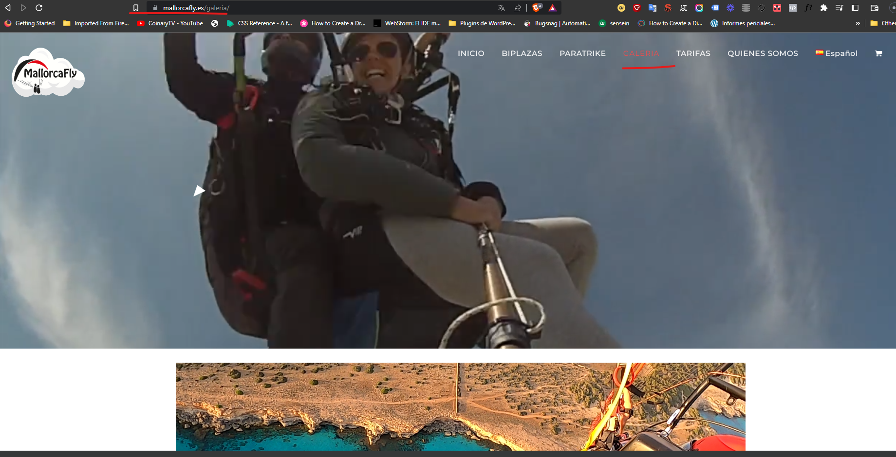

Actualmente, si ingreso a la galería de tu sitio web se muestran la URL de tu dominio.
Puedes indicarnos donde se muestra esta URL?, es cuando accedes a una sección especifica?, si es posible indicamos más detalles como se muestra esta URL de esta forma podemos revisarlo con mayor detalle.

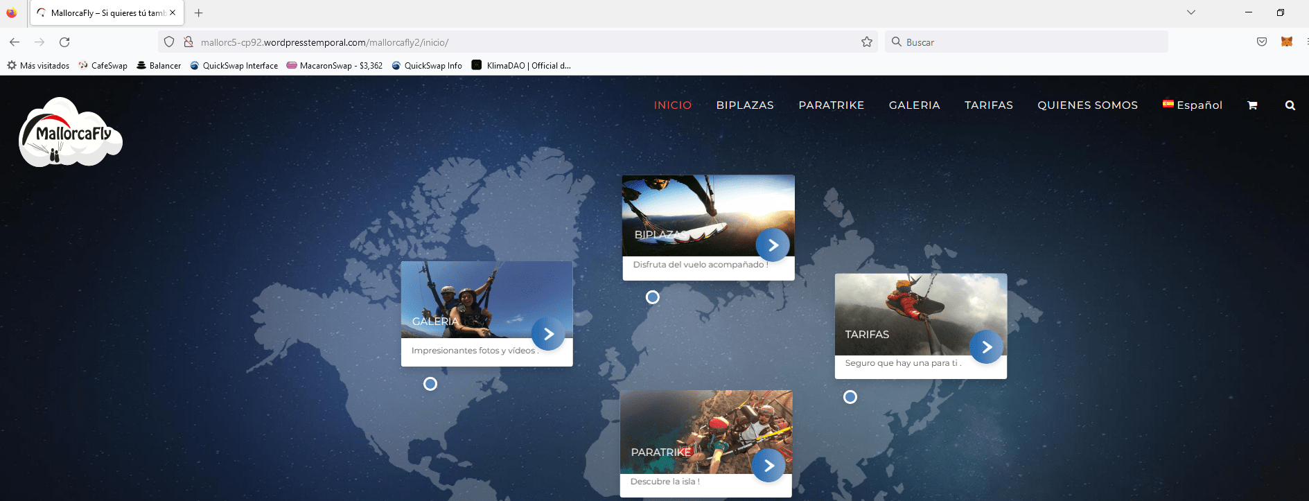

@karen cuando entras directamente a mallorcafly.es se convierte en https://mallorc5-cp92.wordpresstemporal.com/mallorcafly2/inicio/ parece que es esta pagina de inicio la que falla y una vez sale eso temporal cuando navegas se mantiene lo temporal y no vuelve a ponerse el mallorcafly.
Y ademas veo que según que veces los iconos del carrito de compra y del buscar (esquina superior derecha) a veces salen los iconos bien y a veces sale un cuadrado como que no carga, en la foto que me has pasado se ven los cuadritos mal y en la que yo te pongo se ve bien, y eso afecta a otros iconos de la web tambien.

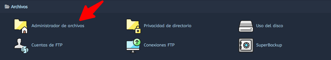

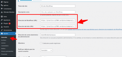

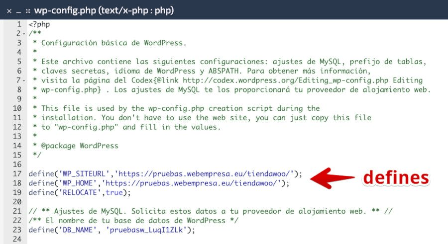

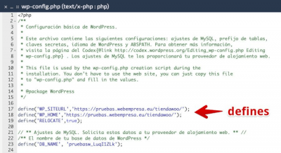

En este caso verifica lo siguiente, ingresa a tu cuenta de hosting luego Administrador de archivos → public_html
Dentro de este directorio ingresa a la carpeta donde tienes los archivos de tu sitio web y edita el archivo wp-config.php, dentro de este archivo comprueba cuál es la URL añadida, si tienes el dominio temporal cámbialo por tu dominio final

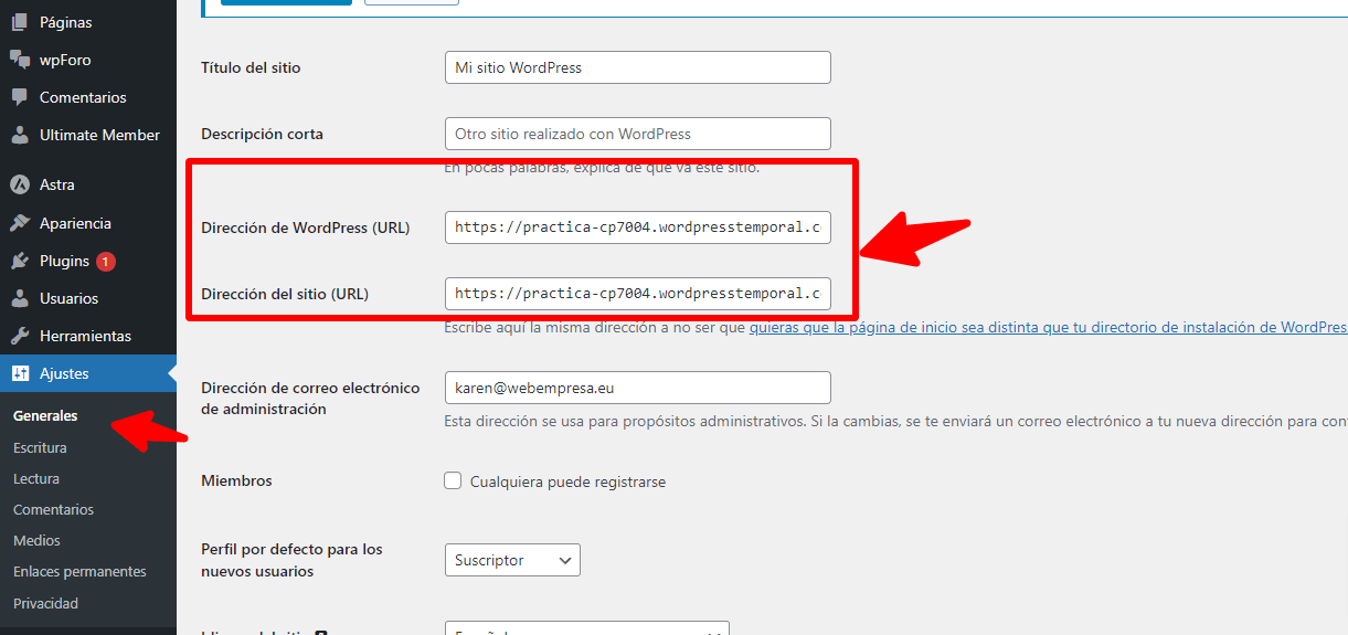

De igual forma comprueba como tienes añadidas los URL dentro del apartado Ajustes → Generales
Revisa la siguiente guía donde detallan paso a paso las comprobaciones para modificar las URL de WordPress
https://www.webempresa.com/blog/urls-de-dominio-en-wordpress-configuralas-correctamente.html
Verifica esto y nos comentas como va todo

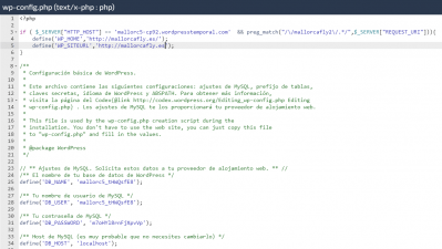

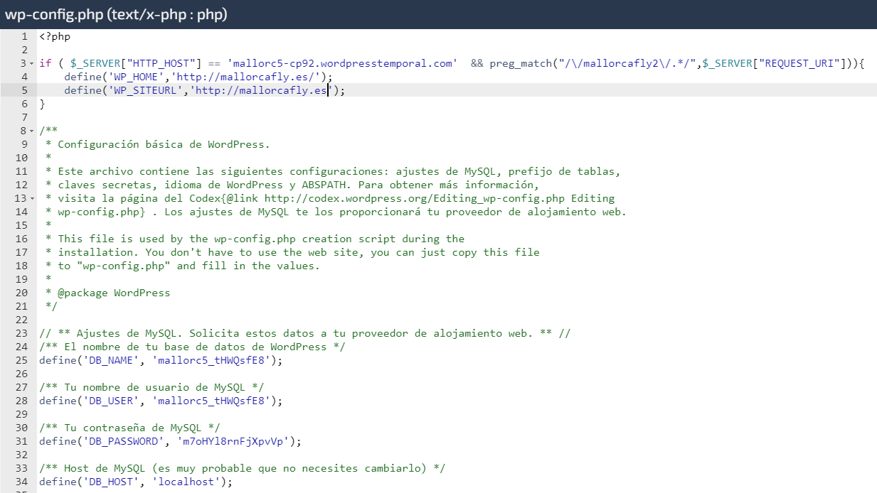

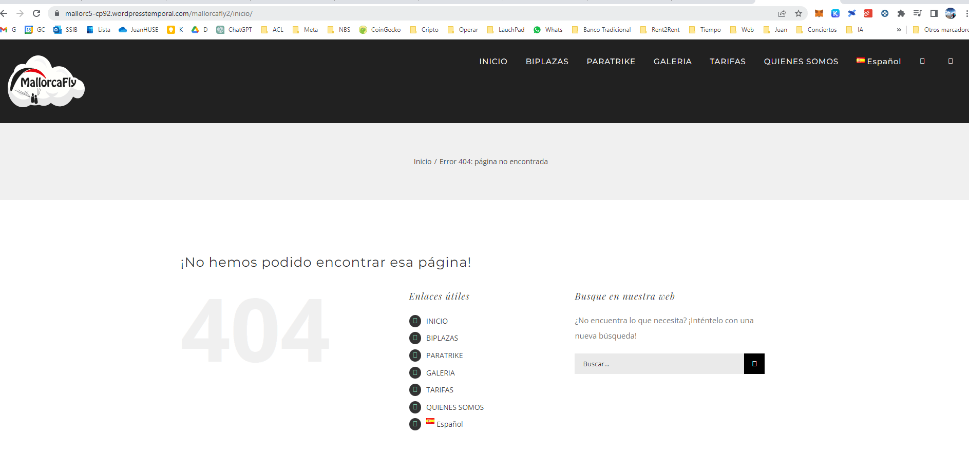

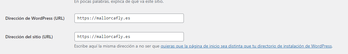

@karen he puesto todo como me comentas pero cuando clico el inicio o entro a mallorcafly.es me da el siguiente error:
He puesto esto:
Y esto
Lo vuelvo a dejar normal para que funcione la web. Si en el archivo wp config pongo la direccion fija luego me falla la web el inicio me da error.

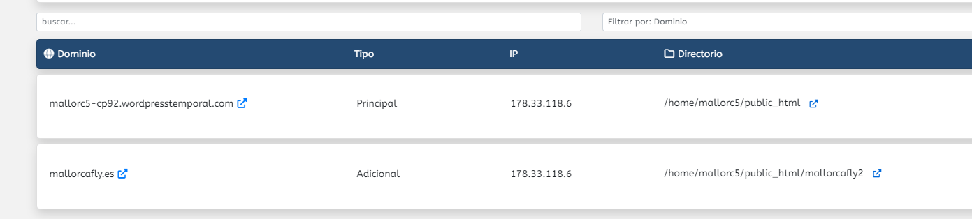

Veo que dentro de las opciones de webempresa tengo esto:
No se si es correcto tener 2 dominios asi

Respuestas: 19397
Hola Tolo,
En este caso envía un ticket a soporte para que revisen los dominios que tienes añadidos y te ayuden apuntar de forma correcta el sitio web. Verifícalo y nos comentas como va todo

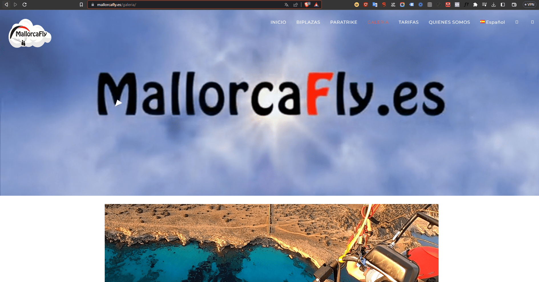

Si ingreso a tu sitio web y pulso dentro de galería se muestra la URL final, puedes enviarnos una captura de pantalla donde lo estás mostrando aún?
