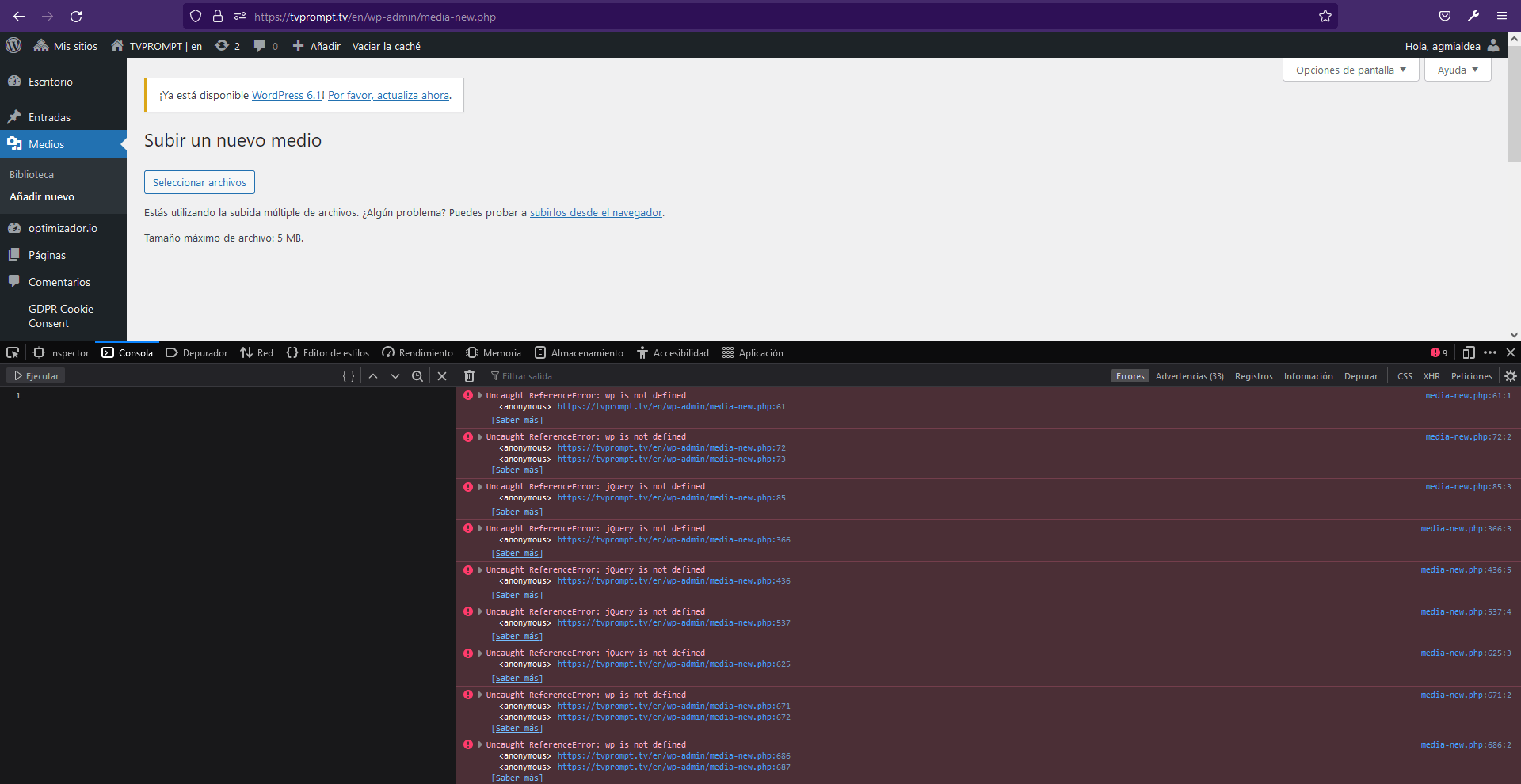

De la noche a la mañana, las imágenes de los sitios adicionales de mi WordPress Multisite no funcionan, todos dan error. No solo las imágenes, también cualquier archivo PDF.
Las imágenes están, no ha cambiado nada, si accedes a través de la ruta exacta o a través de FTP funciona, pero como ya sabéis, WordPress Multisite genera las URL de los archivos basadas en subdominios o subdirectorios. Yo en concreto lo tengo en subdirectorios; y estas rutas han dejado de funcionar, por tanto, como es el funcionamiento estándar por defecto de WordPress, ahora ninguna imagen se ve.
Este mismo "sistema", lo tengo montado en otros hosting y no da ningún problema. De hecho, hasta hace nada, en Webempresa funcionaba correctamente, pero ahora, sin ningún cambio, en ninguna web multisite que tengo en Webempresa funciona.

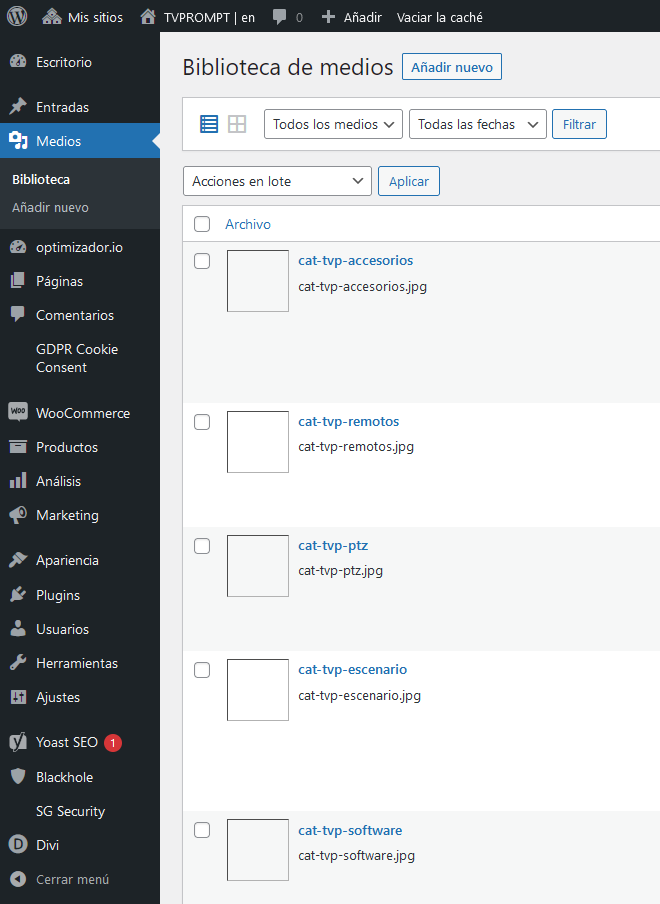

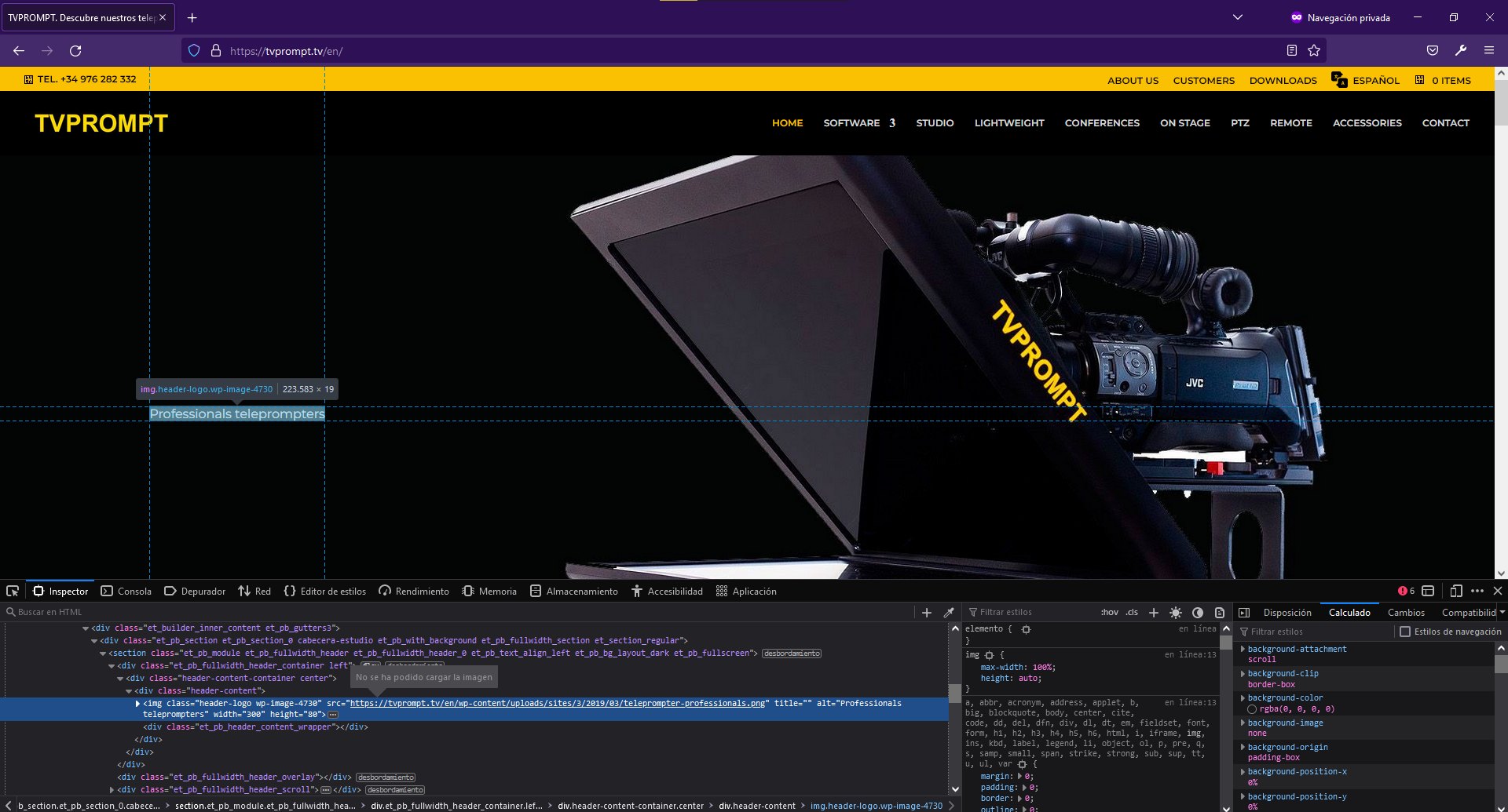

Buenos días, como verás en mi primer mensaje, me refiero a las imágenes de los sitios adicionales (no al principal). Solo cargan las imágenes del sitio principal. Es decir, en https://tvprompt.tv/en/ las imágenes (y algunos recursos css y js que cargan directamente del sitio adicional) no cargan; si carga alguna, es porque la coge directamente de la ruta del principal.
Te paso un par de capturas porque verás mejor lo que comento.

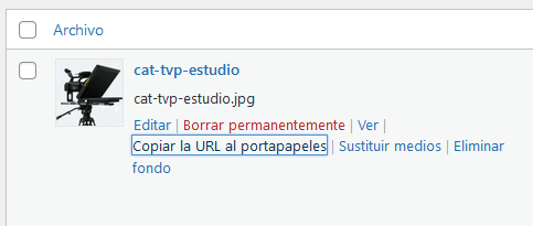

Hasta el día 24 de octubre de 2022, todo ha funcionado bien, durante años. Llevamos en webempresa creo que desde 2007. Cuando tú, desde el sitio adicional, cargas una imagen a la galería multimedia, se guarda en una ruta alternativa:
- En el sitio principal, por ejemplo, si copias la URL de una imagen (la que te da WordPress por defecto):
 https://tvprompt.tv/wp-content/uploads/2022/10/cat-tvp-estudio.jpg
Como vemos, la almacena en la carpeta principal de uploads, separadas por año/mes.
imagen

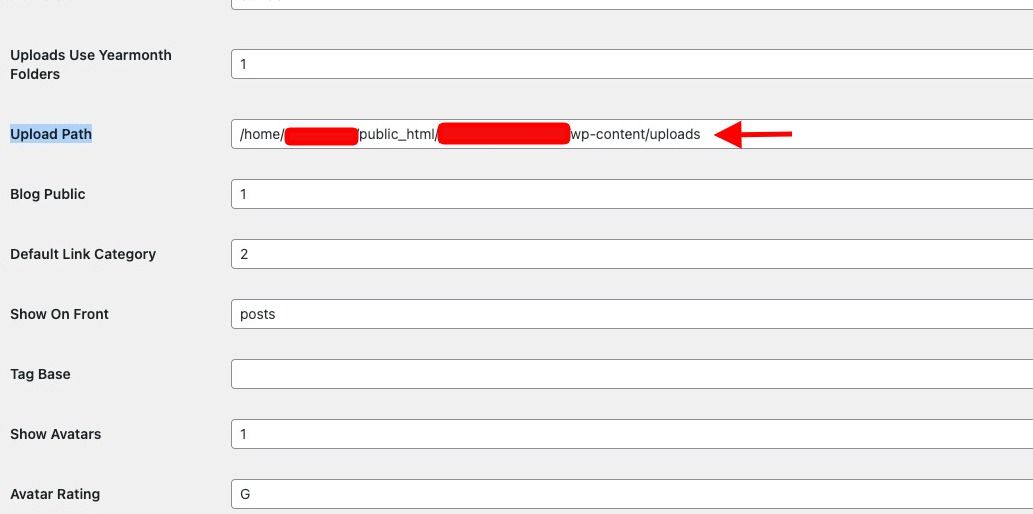

Hola Maria jesus.

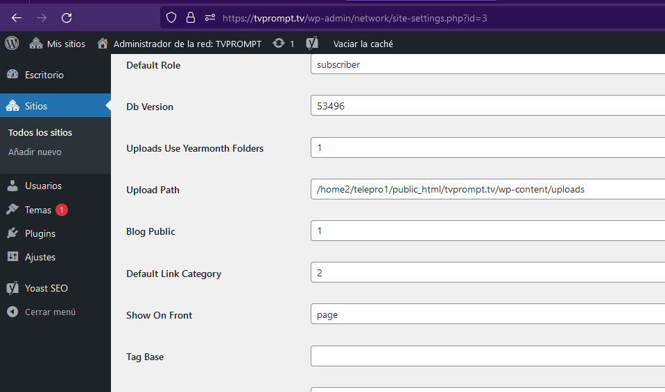

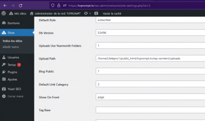

Accede a todos los sitios y edita el sitio donde tienes el problema
.- Selecciona la pestaña Ajustes y comprueba el Upload Path que tiene que ser él del sitio principal:

de verdad, parece que no me leéis.
LOS AJUSTES ESTÁN BIEN, como podéis comprobar.
imagen
Esta captura es del sitio adicional, como véis, todo apunta correctamente.
INSISTO, hasta el día 24, todo funcionaba bien. Fue a partir del 25 cuando comenzó a aparecer este fallo; sin hacer ningún cambio, y menos de este tipo de configuraciones.

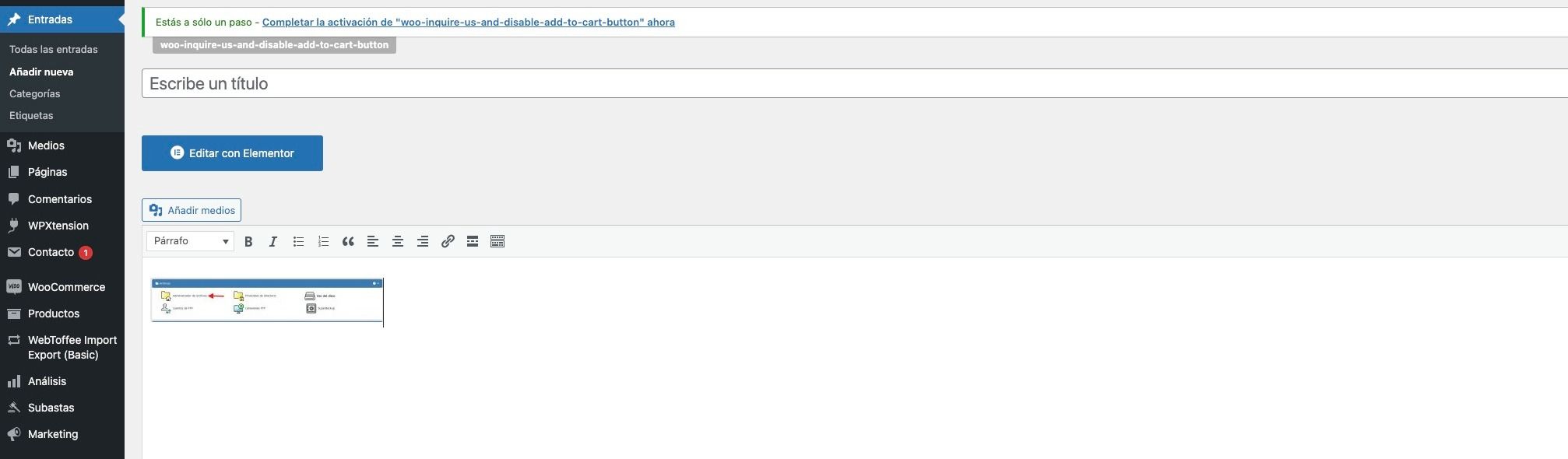

Intente replicar tu instalación y no veo problemas a la hora de cargar las imagenes:
screenshot masquecms.es 2022.10.28 16 55 56
Incluso en una entrada:
screenshot masquecms.es 2022.10.28 16 56 45

El tema de los plugins... probé a desactivar esos plugins, incluso a desactivar todos. He probado a regenerar el .htaccess, he probado también a subir imágenes (pero no deja subir nuevas, porque el backend del sitio adicional, al no cargar tampoco recursos js por el mismo problema que sucede con las imágenes) no carga bien la página de subir imágenes y el botón de subir no funciona, no reacciona.

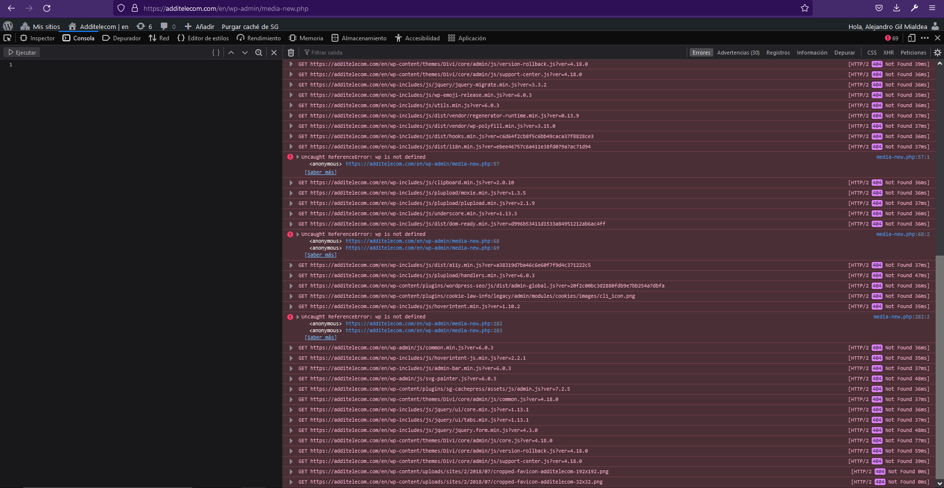

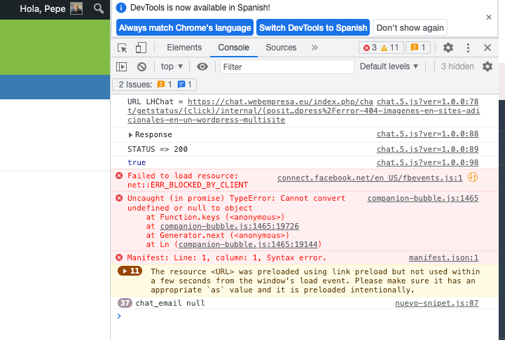

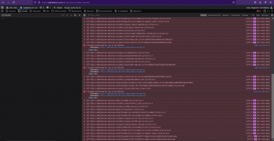

Revisaste en al consola del navegador si tienes algún error.
Accede a la pagina del carga de imágenes y con la herramientas para desarrollador revisa si en al estaña Console tienes algún error:
Captura de pantalla 2022 11 02 a las 13.32.59

Buenas, te adjunto los errores que aparecen en consola en la página de carga de imágenes.
imagen
Como te dije en el mensaje anterior, el plugin ya probé a desactivarlo (todos incluso), de todos modos lo he dejado desactivado si así te quedas más tranquilo.

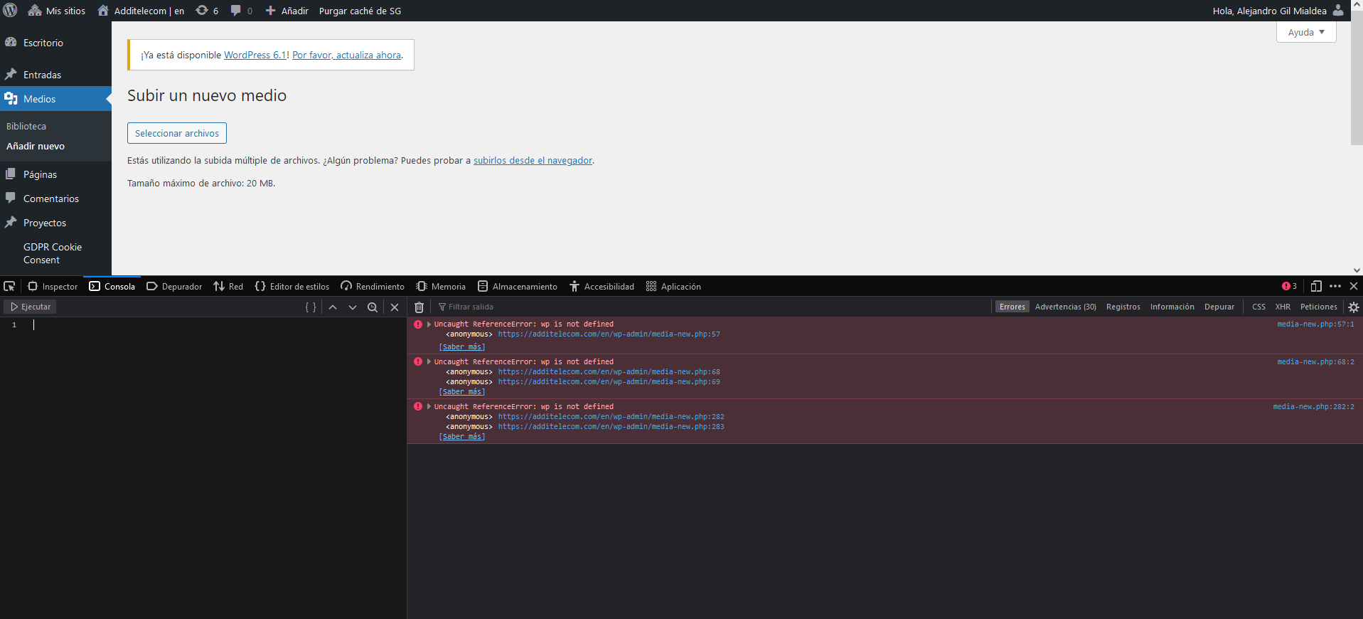

Respuestas: 11
Buenas de nuevo.

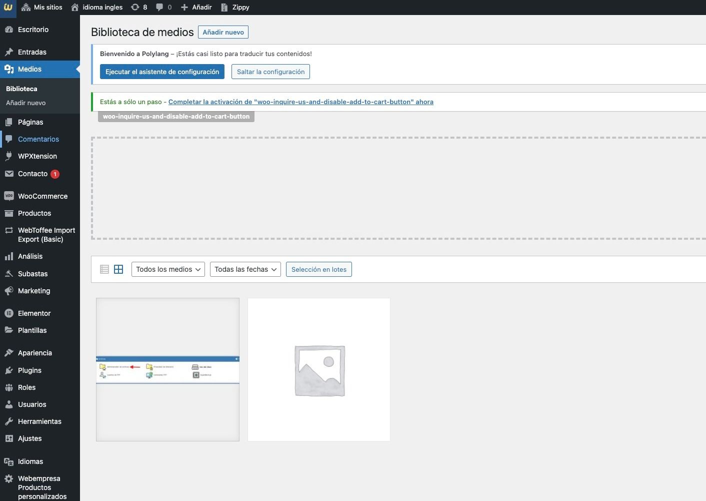

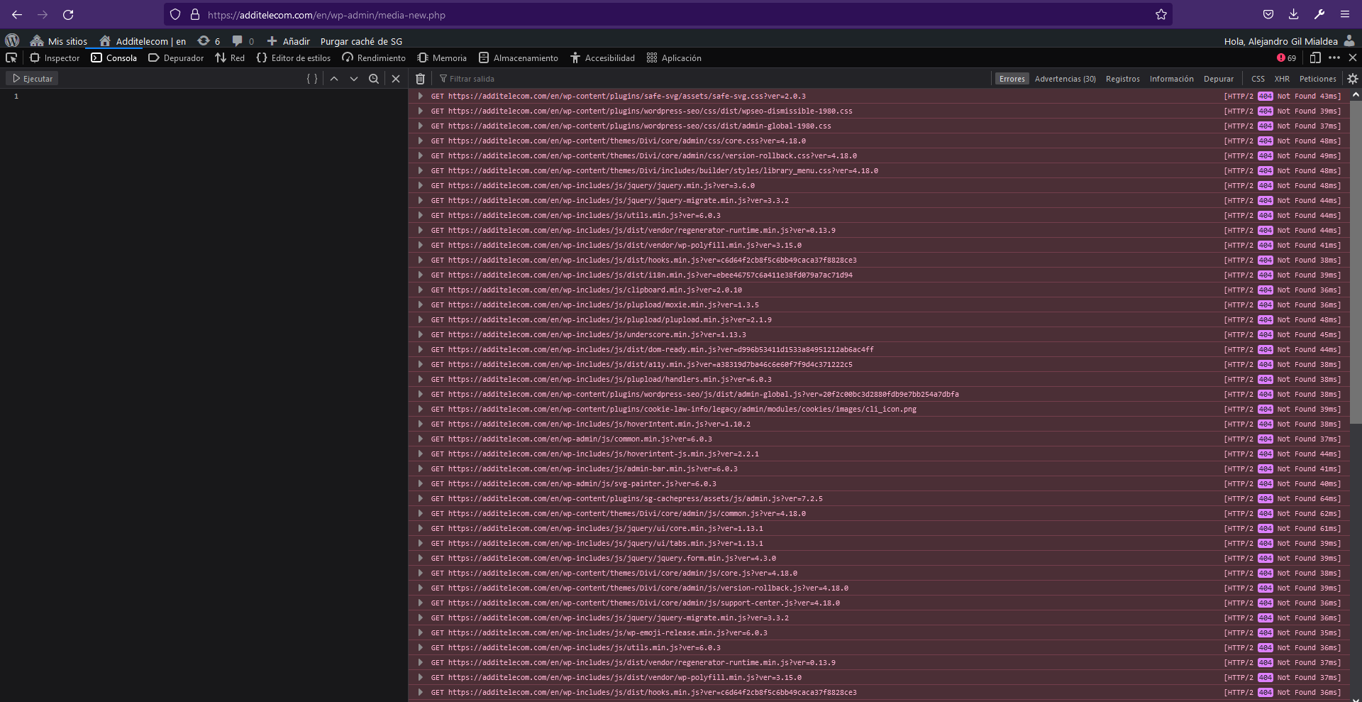

No podemos esperar más con la web tvprompt.tv, la hemos migrado a otro hosting, en cuanto se haga efectivo el cambio de DNS ya no estará visible desde Webempresa. Sin embargo, vamos a dar un voto de confianza y de momento additelecom.com (exactamente con el mismo probema en su versión en inglés) la mantenemos para poder solucionarlo y poder mantener el hosting en webempresa.
Te paso la misma captura que pedías pero de additelecom.com/en
imagen

Creo que las adjunté mal... reenvío
imagen
imagen
