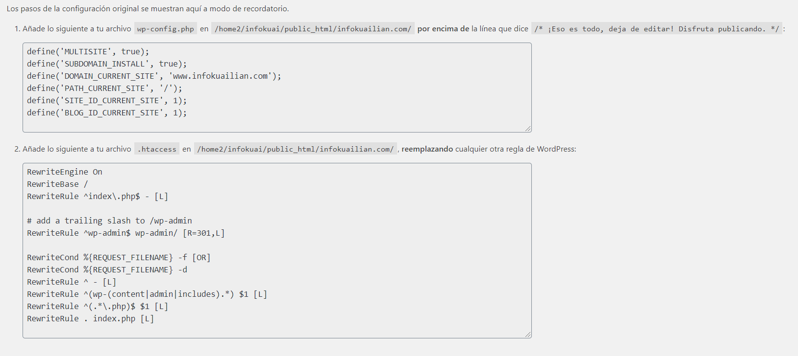

@pepesoler Hola Pepe,
Sí que modifiqué el archivo htaccess, pero por si hubiera cometido algún error, he seguido los pasos que me comentabas y aun así, nada.
Esta es la configuración que tengo:
