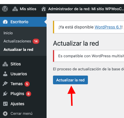

Prueba a actualizar la red:
.- Accede administrador de Red -> Actualizar red y pulsa en el botón " Actualizar la red "
screenshot masquecms.es 2022.11.03 16 21 46

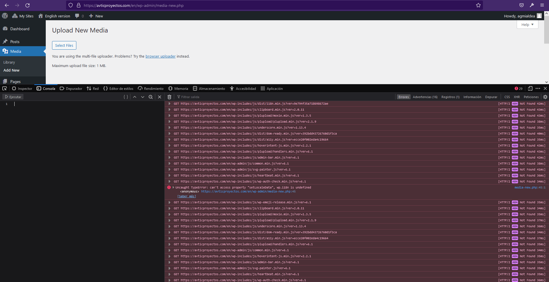

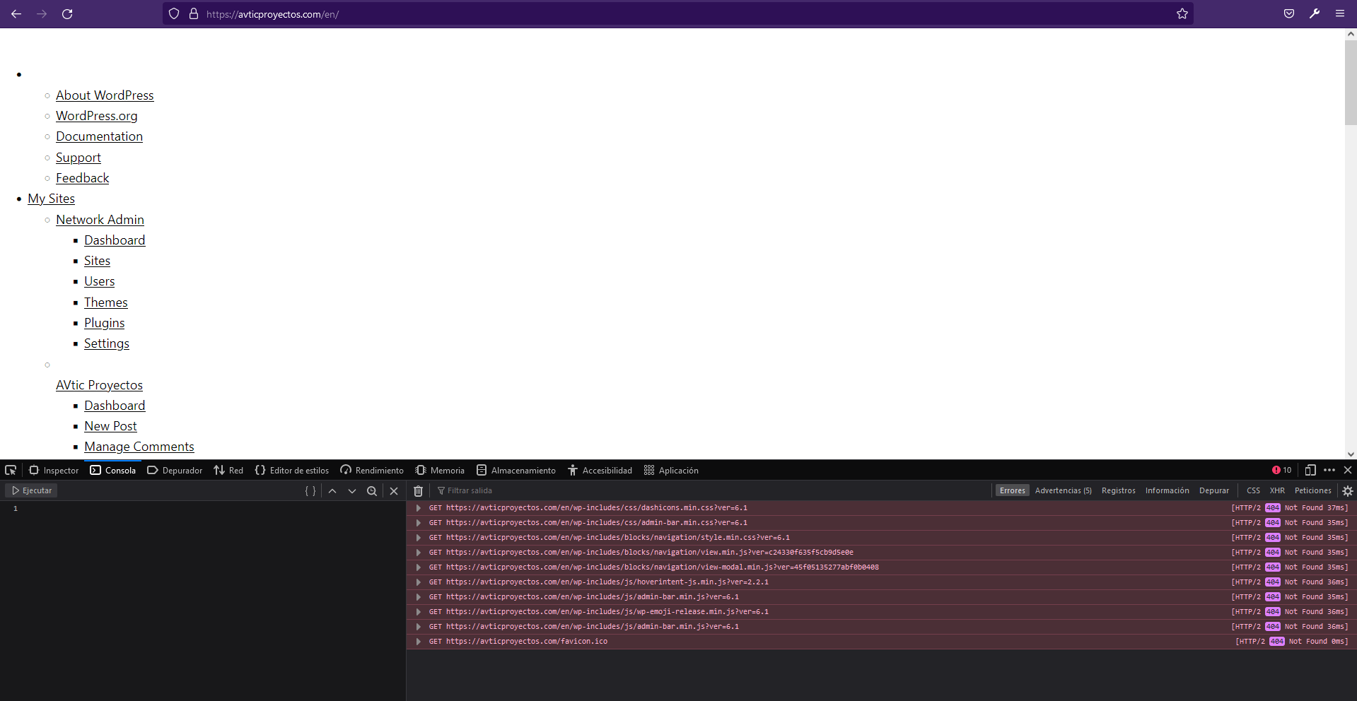

Tal y como nos has pedido, hemos creado una instalación multisitio bajo subdirectorio nueva en WordPress, y da el mismo error, puedes verlo en la instalación creada bajo el dominio https://avticproyectos.com/ - https://avticproyectos.com/en/
imagen
imagen
A tenor de las pruebas realizadas, claramente parece problema del hosting (Webempresa) y no de la configuración de mi sitio o error de WordPress.
  • tvprompt.tv y additelecom.com, dos instalaciones multisitio-subdirectorio que funcionaban correctamente en Webempresa hasta el día 24 de octubre (aprox) dejaron de funcionar correctamente.
  • tvprompt.tv, ante la imposibilidad de poder solucionar el problema en Webempresa se migra a Siteground y comienza a funcionar desde el minuto 0.
  • se crea una nueva instalación multisitio bajo https://avticproyectos.com (subsitio https://avticproyectos.com/en/) en Webempresa para hacer testeo, y efectivamente presentan el resto de instalaciones mencionadas.
