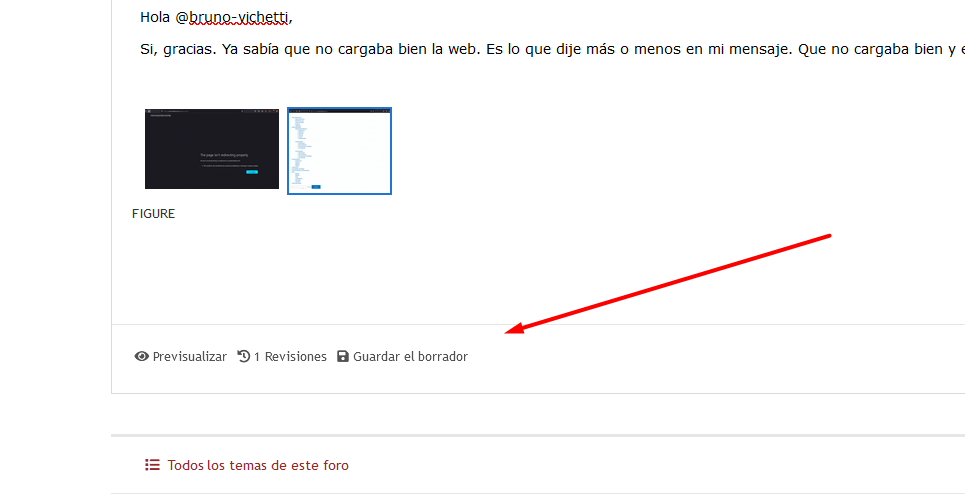

Dejaría pantallazos, pero no veo manera.
Para dejar capturas en la consulta de tejo lo siguiente https://soporteforo.webempresa.eu/guia/subir-imagenes-a-consultas-en-foro/

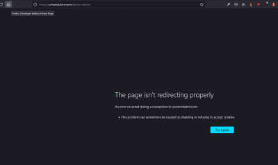

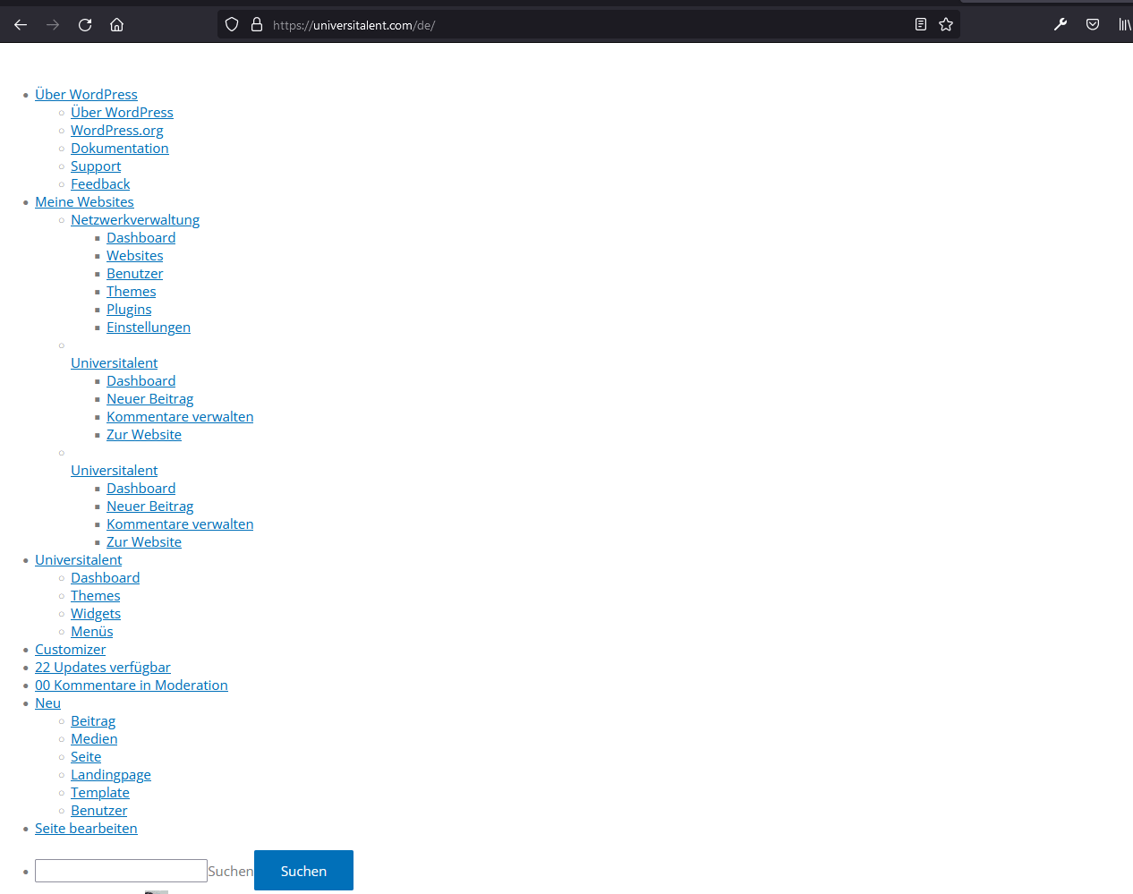

Hola @bruno-vichetti,
Si, gracias. Ya sabía que no cargaba bien la web. Es lo que dije más o menos en mi mensaje. Que no cargaba bien y en al intentar acceder al dashboard da error.
Screenshot 6
Screenshot 5
Siento que no recomendéis el uso de Multisite. Es una herramienta muy potente. Pero no tengo elección. Lo necesito para mi cliente. Si no podéis ayudarme, tendremos que llevarnos la web a otro servidor.

Y por cierto, no hay botón de subir media por ningún lado, aún así me las he apañado 🙂
Screenshot 7

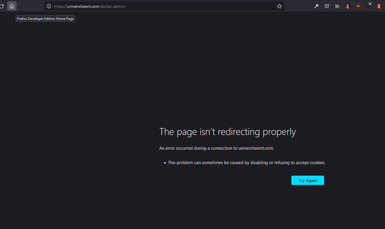

Hola @pepesoler,
Si, sé que desde el dominio principal puedo acceder, tanto a los sitios como a los dashboards de los WordPress. Desde ahí me da el mismo error.
https://universitalent.com/wp-admin
Perdón si he sido un poco brusco en mis palabras, pero tu compañero sólo señaló algo que ya sabía y era obvio.

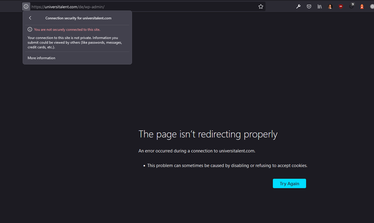

Es al intentar entrar en el escritorio de WordPress cuando me muestra un problema de seguridad. de ahí que sospeche que sospeche que tiene que ver con el certioficado de seguridad.
Screenshot 8
 Otra pista es que no pas con el dominio principal. Es sólo con el del sitio secundario por así decirlo.

Hola Borja.
El error que muestras en la captura es por temas de Cookies de navegador.

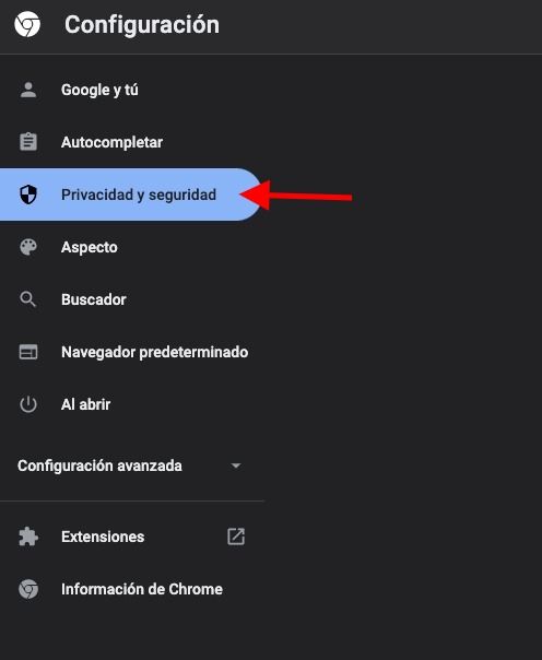

Si utilizar Chrome accede a su configuración -> Privacidad y seguridad:
screenshot nimbusweb.me 2022.05.18 12 23 33

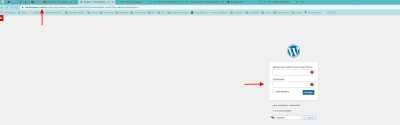

Si intento acceder al login veo que carga bien, lo que no podemos probar es acceder a la administración por lo que no se si el problema lo tienes cuando haces el login o es al acceder al administrador:
screenshot nimbusweb.me 2022.05.18 12 26 32

Hola @pepesoler y gracias por tu rápida respuesta.
He hecho lo que me has dicho y sigue sin funcionar. Lo hecho con tres navegadores distintos y nada. Mismo error.
Si, al admin del sitio principal, se puede acceder normalmente, es con el otro sitio que tengo problemas. Te dejo la URL:
https://universitalent.com/de/wp-admin/
En esa URL da el error, bien si entro desde el enlace en el multisite o desde la barra de navegación copiando y pegando.

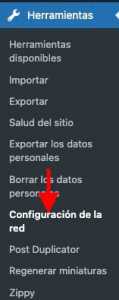

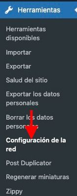

.- Accede a Herramientas -> Configuración de la red:
screenshot joomlero cp7004.webjoomla.es 2022.05.18 15 03 23

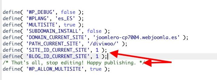

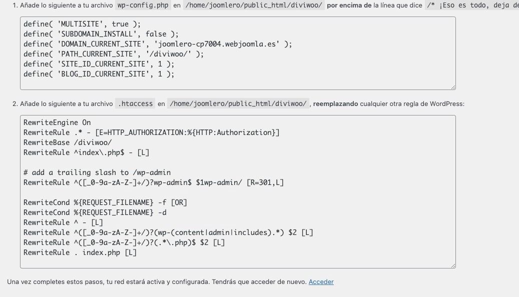

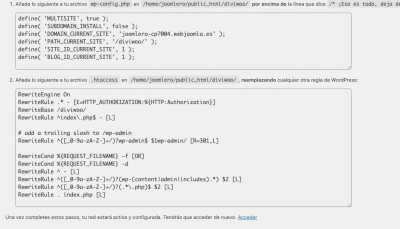

.- Añade los códigos en el archivo htaccess y en el archivo wp-config:
screenshot joomlero cp7004.webjoomla.es 2022.05.18 15 59 45
.- El código del archivo wp-config lo tienes que añadir encima de la linea  " /* That's all, stop editing! Happy publishing. */ "
screenshot cp7004.webempresa.eu 2443 2022.05.18 16 05 35

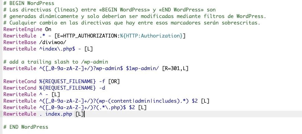

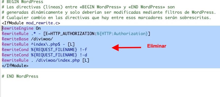

.- En el archivo htaccess tienes que eliminar las reglas que tienes y añadir el codigo:
screenshot cp7004.webempresa.eu 2443 2022.05.18 16 07 11
.- añadir el Código del archivo htaccess:
screenshot cp7004.webempresa.eu 2443 2022.05.18 16 08 34

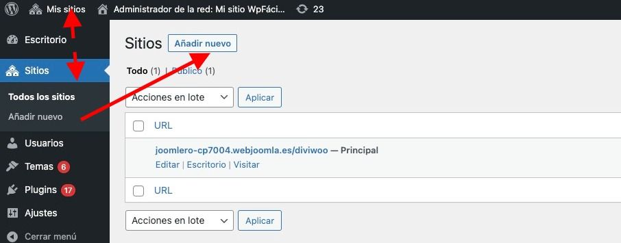

Una vez creado veras que tienes creado la red de sitios y un elemento Red donde puedes crear el nuevo sitio:
screenshot joomlero cp7004.webjoomla.es 2022.05.18 16 14 18

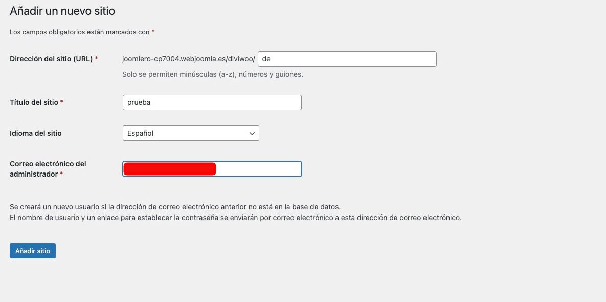

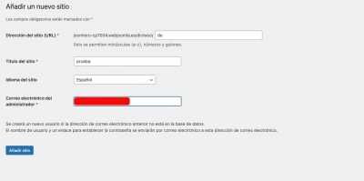

.- añades el nuevo sitio:
screenshot joomlero cp7004.webjoomla.es 2022.05.18 16 16 01

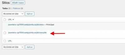

.- Una vez creado veras que tienes un nuevo sitio:
screenshot joomlero cp7004.webjoomla.es 2022.05.18 16 16 58

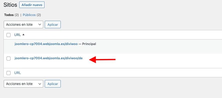

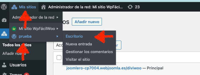

.- En la Red de sitios veras que tienes el nuevo sitio donde podrás administrarlo:
Captura de pantalla 2022 05 18 a las 16.18.43
El acceso al administrado se realiza siempre desde el dominio principal y se gestiona desde el panel del dominio principal seleccionando el sitio que quieres administrar.
