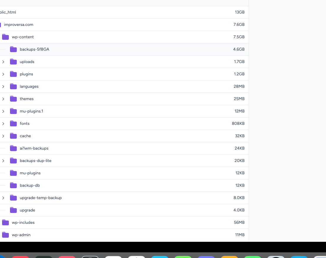

hola,claro sí lo veo. Lo que pasa es que no tengo espacio para hacer la clonción. He visto esta carpeta, pero no sé bien qué son y si la podría borrar.
Captura de pantalla 2025 06 30 a las 15.31.35
Respondido : 30/06/2025 1:34 pm
Hola Julian.
Pues en principio son copias de seguridad y sí que podrías borrarla, puedes descargarla a tu equipo para tener una copia y después borrarla.
Recuerda borrara también la papelera.
