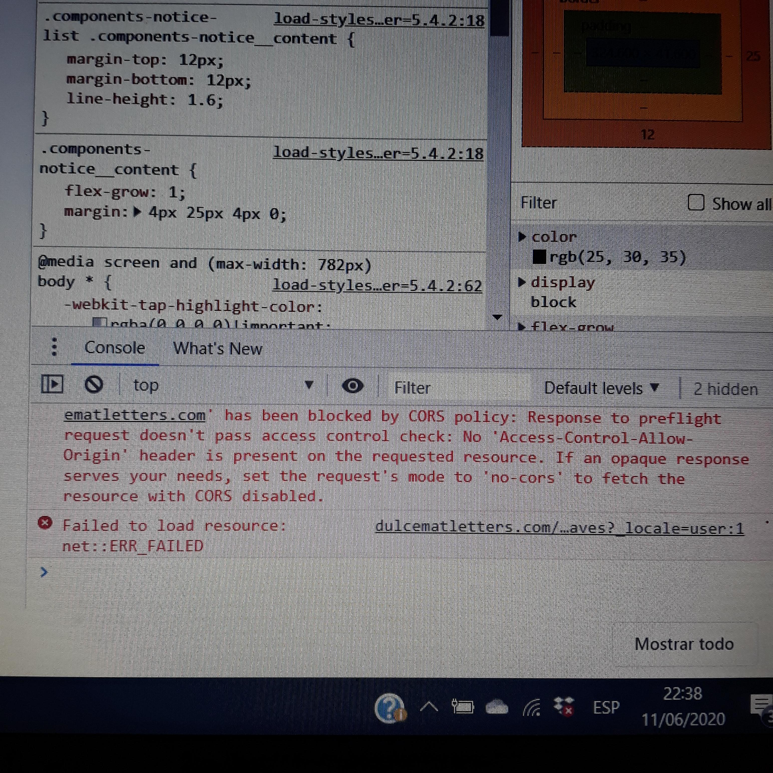

Hola, tengo el mismo problema, al desactivar el editor clásico, me sale gutenberg al poner boton y dar actualizar me indica que no puedo actualizar porque tal vez estoy  desconectada. también cree una pag. nueva y lo mismo.
adjunto foto de consola

Hola Silvana,
Por favor, levanta un ticket dirigido a soporte técnico de Webempresa para que revisen de dónde viene el problema, es mas que nada un tema de configuración de archivos de hosting mas que de CMS, por lo que desde el foro poco podremos ayudarte.

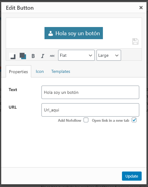

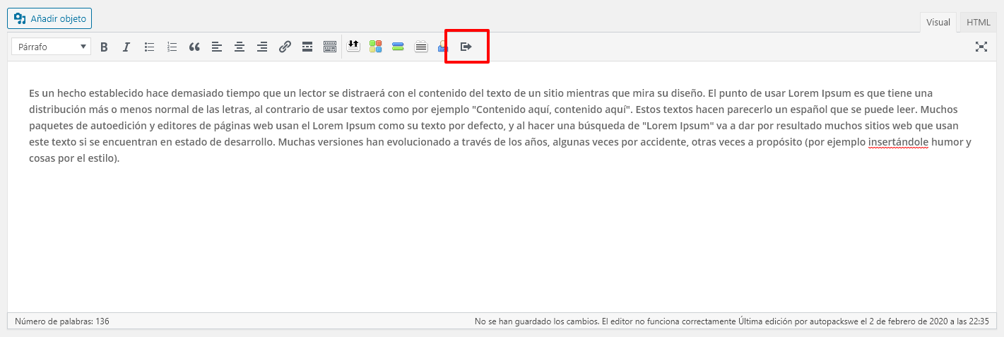

Si quieres agregar un boton directamente con un entorno un poco mas agradable a tener que escribirlo por código en el editor de texto (desactivando gutenberg) puedes instalar este complemento → https://es.wordpress.org/plugins/forget-about-shortcode-buttons/
una vez lo instales haces lo siguiente:
  • En el nuevo icono que te muestra en el editor de texto al hacer clic tendrás las opciones de inserción de botones
  • En esta pestaña que te abre el complemento podrás configurar el botón e incluso colocarle un icono para mejor atractivo.
Nos comentas si con esto puedes hacer el botón que necesitas ya que gutenberg te esta generando conflictos
Saludos 🖐️
