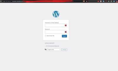

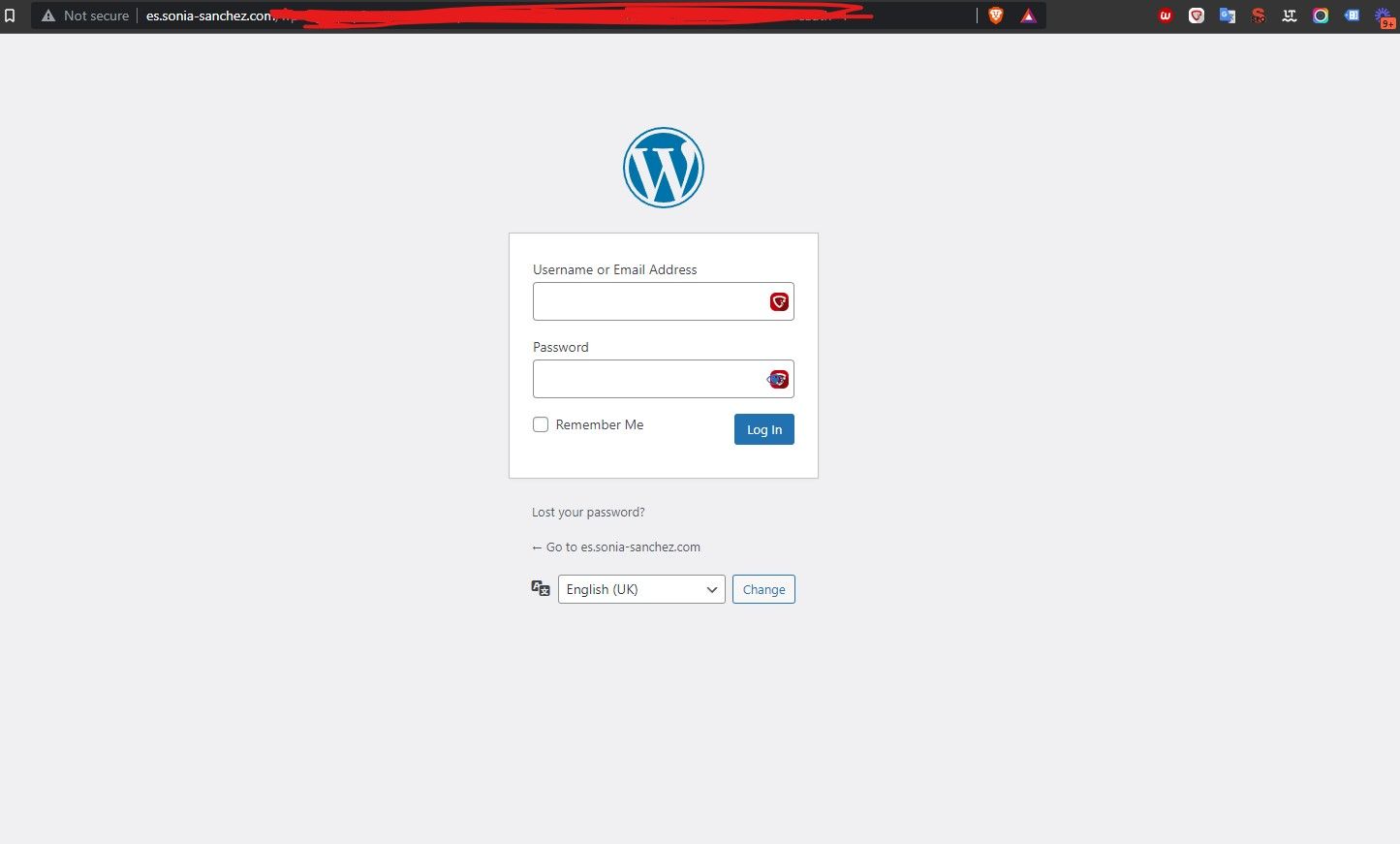

Hola Sonia,
Entiendo, en este caso no logro replicar el error si ingreso la URL que nos mencionas para administración puede ver la opción de solicitud de credenciales

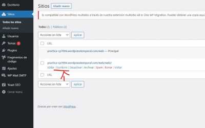

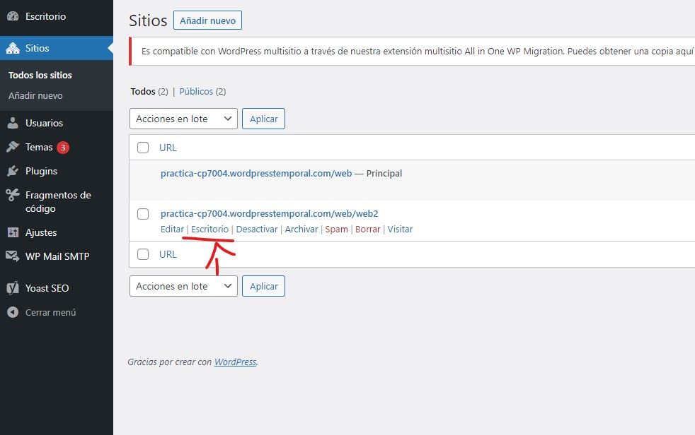

Prueba si te permite acceder a tu sitio desde la red principal pulsando en sitios y luego en escritorio del sitio que deseas acceder

"Prueba si te permite acceder a tu sitio desde la red principal pulsando en sitios y luego en escritorio del sitio que deseas acceder": There has been a critical error on this website.

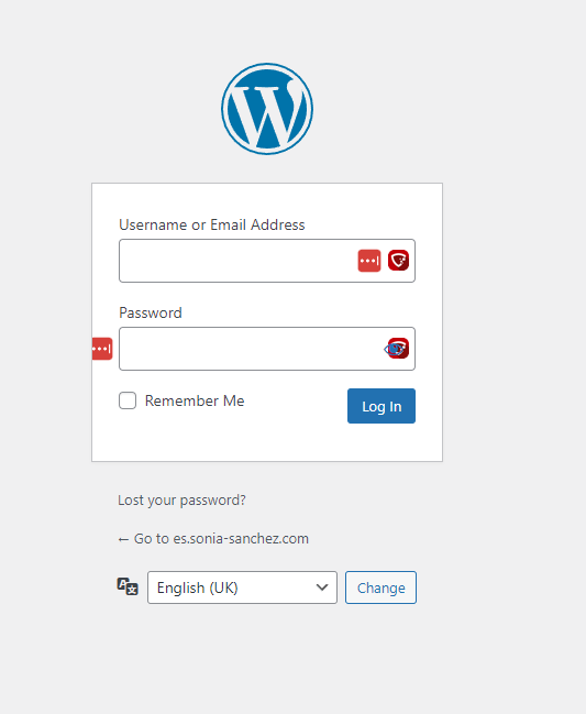

Que tal Sonia,
He probado y en efecto veo la pantalla de inicio de sesión
