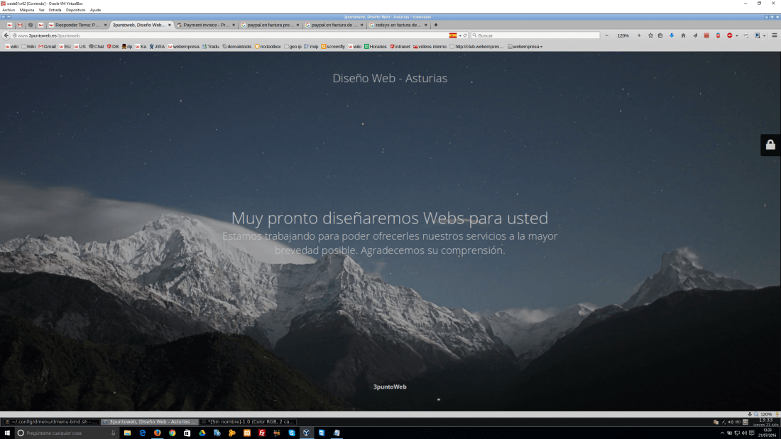

Respuestas: 214
He limpiado el historial de chrome; Al cargar mi sitio Web con 3puntoweb.es me carga la página en mantenimiento (puse el pluggin en off hace como media hora), si pongo www.3puntoweb.es pantalla en blanco.
Mismo proceso y mismo resultado con Mozilla

Respuestas: 42273
Hola Cesar.
Vamos a ver si nos aclaramos un poco.
¿ La web la tienes aun en www.3puntoweb.es/3puntoweb.es ? osea que aun no la moviste.
Eso es así?
Y lo que quieres es que siga cargando en www.3puntoweb.es/3puntoweb.es pero obtienes un error 500 ( Pagina en blanco )
O quieres pasar la pagina al directorio principal?
Te lo comento por que parece ser que en public_html no existe ninguna pagina, por eso no te puede cargar en www.3puntoweb.es

Respuestas: 42273
Hola César.
Por eso te lo comentaba.
El directorio public_html, es donde tienes que tener la web de 3puntoweb que es dominio principal que tienes para ese hosting.
Si te das cuenta si cargas http://www.3puntoweb.es/3puntoweb veras que si carga la web
Porque pasa esto ? porque estas llamando desde tu dominio www.3puntoweb.es a la carpeta 3puntoweb que es donde tienes la web.
Por eso al cargar www.3puntoweb.es carga en blanco ya que ve que existen carpetas pero no existe contenido a mostrar.
La solución es como te comentamos en anteriores entradas, el trasladar la web al la raiz del hosting ( public_html ) para que te cargue en www.3puntoweb.es
Sigue los pasos que te indican en esta entrada del blog para trasladar la web a la raíz del hosting
Cómo mover WordPress de una carpeta a la carpeta principal
