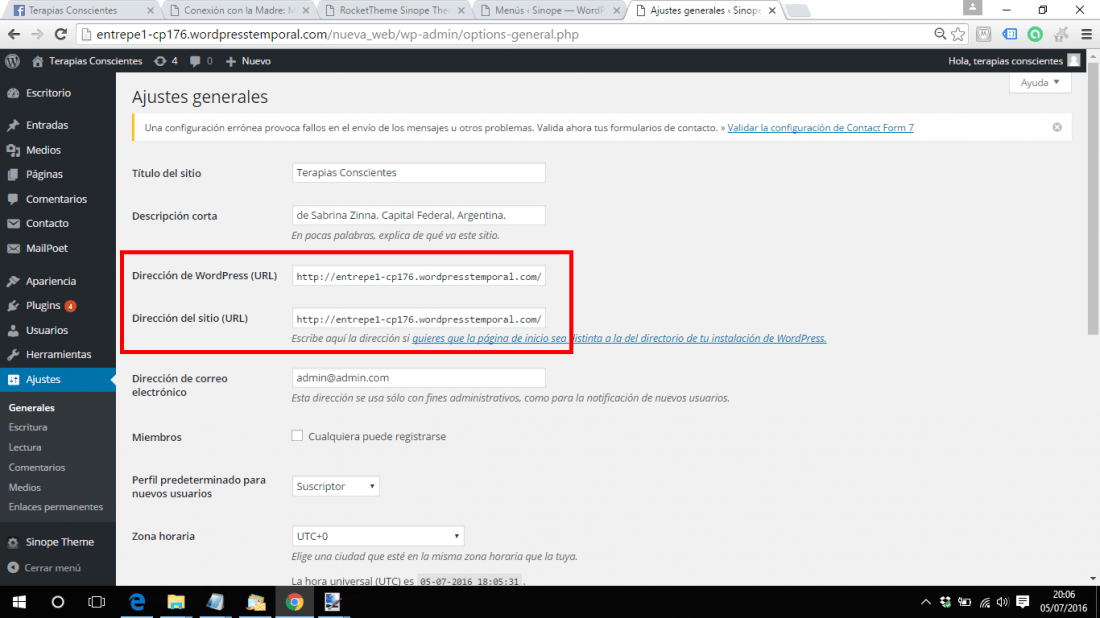

2) Estoy desarrollando un nuevo proyecto, con el dominio terapiasconscientes.com
3) Todo iba perfecto, hasta que fui a la página Ajustes/Ajustes Generales y modifiqué las urls de wordpress y del sitio (marcadas con un cuadrado rojo en la imagen adjunta). Puse las urls definitivas ( http://terapiasconscientes.com) en ambas opciones. Por las dudas, antes de hacer el cambio, hice la captura de pantalla que adjunto, para registrar la configuración que tenía, original.
4) Efectivamente, me salió un error en la web... viéndola online, la web aparece sin ningún diseño (podéis comprobarlo si visitan el enlace, este es otro problema)... Como ese error salió a partir del cambio de urls, entonces volví a poner la configuración original, la que registré en la captura de pantalla... Pero a partir de eso, ya no puedo loggearme en la web, porque al intentar hacerlo, salta un re-direccionamiento que me lleva a otro proyecto que tengo alojado en mi mismo hosting.

Y por si sirve, se cuál fue el error...es lo que comentaba en el primer mensaje enviado:
Esto empezó a partir de que intenté hacer un cambio en el dashboard de wordpress de terapiasconscientes.com
1) Fui a la página Ajustes/Ajustes Generales y modifiqué las urls de wordpress y del sitio (marcadas con un cuadrado rojo en la imagen que adjunté en el primer mensaje enviado, en esta misma conversación). Puse las urls definitivas (terapiasconscientes.com) en ambas opciones, ya que yo me estaba loggeando con las definitivas, y pensé que no iba a afectar en nada el cambio. Por las dudas, antes de hacer el cambio de las urls temporales a las definitivas, hice una captura de pantalla para registrar la configuración que tenía puesta (la captura de pantalla es la imagen que adjunté, esa misma, así estaba configurado el wordpress antes de que yo lo cambie, con esas urls temporales).
2) Después de ese cambio me salió un error en la web... viéndola online, la web aparece sin ningún diseño (podéis comprobarlo si visitan el enlace, este es otro problema, pero no es el problema principal ahora)... Como ese error salió a partir del cambio de urls, entonces volví a poner las urls con las que tenía el wordpress configurado, para que quede igual a como estaba antes...
Yo no se por qué en este pack de webempresa tenía puestas en Ajustes/Ajustes Generales las urls temporales de otro proyecto, que ya está online, en otro pack (entre-personas.com). El error empezó a salir a partir de la modificación de URLS en Ajustes/Ajustes generales.

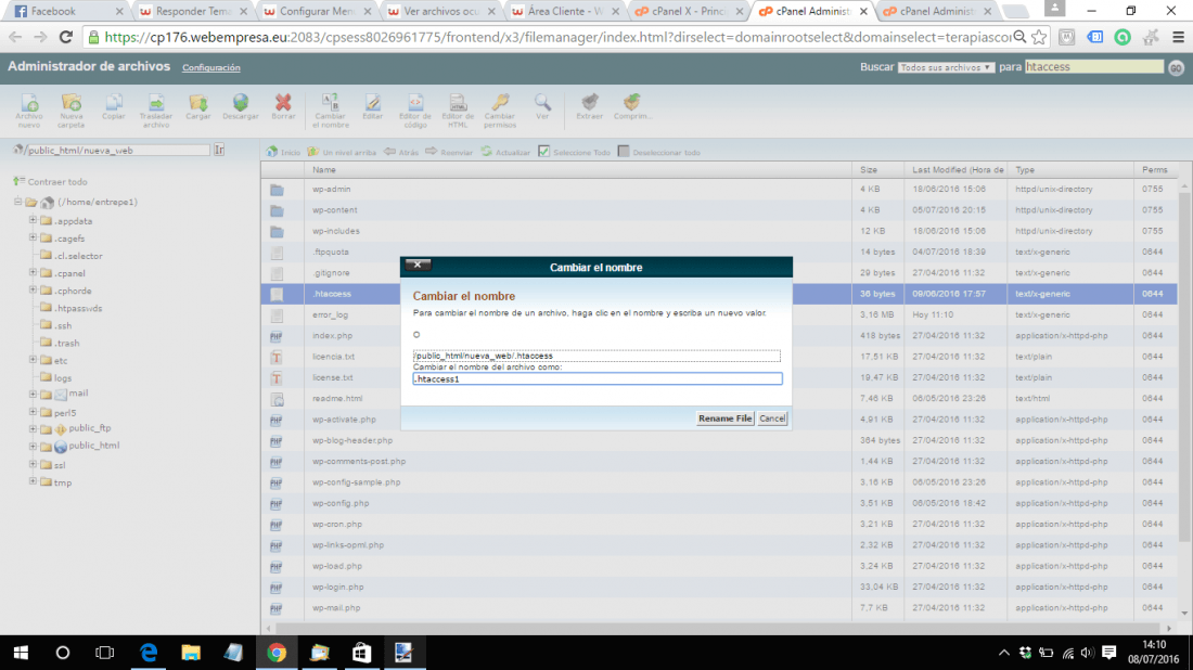

Dentro de la carpeta nueva_web ubica el archivo wp-config.php, verifica si en este archivo tienes definidas las variables de Site_url y home_url, prueba cambiarlas por la url definitiva de tu sitio.
También revisa si en esta carpeta nueva_web tienes un archivo .htaccess, renombralo en caso tengas alguno.

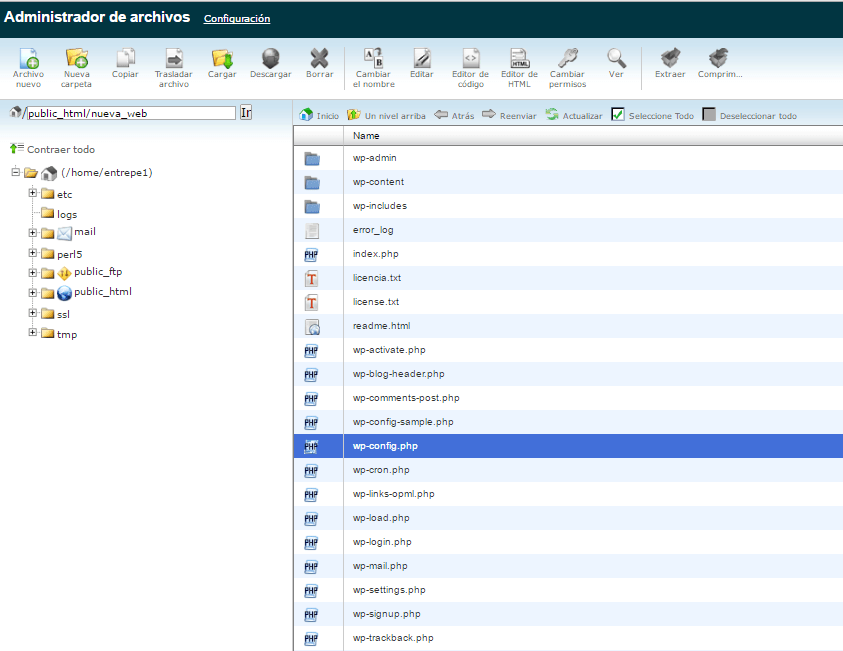

Hola! no.. parece que no tengo definidas esas variables, te digo lo que hice:
1) Me fui a la carpeta /public_html/nueva_web, en el administrador de archivos y localizo la carpeta wp-config.php (adjunto imagen)
2) Botón derecho del mouse, voy a "View"...
Ahí busqué las palabras Site_url y home_url, y no están.
Sobre el archivo htaccess, recién lo hice... tambien adjunto captura de pantalla, porque esto es totalmente nuevo para mi... Lo renombre por htaccess1
gracias... y ahora que seguiría? no he podido loggearme aún!

Hola Rouse,
En este caso, parece que no tienes correctamente configuradas las urls de la web en la base de datos.
Edita el fichero wp-config.php (te recomiendo que antes de hacerlo te bajes una copia a tu equipo, con la opción descargar del administrador de archivos del cpanel) y añade el siguiente código
define('WP_SITEURL','http://terapiasconscientes.com');
define('WP_HOME','http://terapiasconscientes.com');
define('RELOCATE',true);
justo antes de la línea que pone
// ** Ajustes de MySQL. Solicita estos datos a tu proveedor de alojamiento web. ** //
Verás que hay tienes un espacio vacío, añádelo ahí y guarda los cambios.

gracias Lorena, he localizado el archivo wp-config.php y bajado una copia del mismo...
ahora... la duda que tengo es si para añadir el código que me indicas en el archivo, tengo que usar la opción EDITOR DE CÓDIGO (supongo que es esta) o EDITOR DE HTML del administrador... es que nunca lo hice 😉
gracias!
