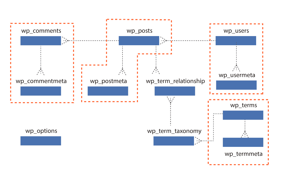

Tablas de la Base de Datos en WordPress
WordPress consta de 12 tablas, aunque en la práctica solo usaremos 11, la tabla faltante es la tabla wp_links y se usa por compatibilidad con versiones anteriores y porque algunos plugins antiguos aún la utilizan.
En la siguiente imagen vemos las tablas de la base de datos en WordPress y sus relaciones:
Como podemos ver el nombre de cada tabla empieza con el prefijo wp_: es el prefijo por defecto, pero se puede cambiar al momento de la instalación de WordPress.

Tablas con metadatos
Existen tablas que tienen metadatos o datos adicionales asociados, lo podemos comprobar en la siguiente imagen adjunta.
Como podemos ver una tabla de metadatos se compone del nombre de la tabla base más el prefijo meta, por ejemplo wp_users y wp_usersmeta.
Todas estas tablas meta tienen una estructura similar a wp_options, pero en este caso, los campos llevan por nombre meta_key y meta_value. De esta manera se pueden agregar como registros campos adicionales.
A continuación tenemos las tablas con tablas de metadatos asociadas:
wp_comments
En esta tabla se almacenan los comentarios de WordPress. Algunos campos importantes incluyen el correo, url y nombre del autor del comentario, además, información de monitoreo como la IP, información del navegador y fechas.
wp_commentmeta
Esta tabla agrega datos extra a los comentarios. La estructura incluye campos de clave y valor, son usadas comúnmente por plugins adicionales como Akismet para marcar un comentario como spam.
wp_users
En esta tabla se almacena la información de los usuarios del sitio, tiene campos como el login, correo, la clave (la cual esta encriptada).
wp_usermeta
En esta tabla se almacena información adicional del usuario, como por ejemplo su nombre, apellido, rol y otras preferencias que tiene configuradas.
wp_posts
Aquí se guarda todo el contenido de nuestro sitio web. Cada registro almacena un tipo de post, por ejemplo: entradas, páginas, menús, adjuntos y otros tipos creados por plugins.
Tiene campos como por ejemplo: título, contenido, estado, tipo.
wp_postmeta
En este tabla se guarda información adicional para cada publicación o contenido registrado. Tiene la estructura de clave y valor, por lo que se pueden asociar muchos más campos a un determinado registro de contenido.
wp_terms
En esta tabla se guardan los nombres de las taxonomías que están usando los diferentes tipos de contenido, por ejemplo: nombre de categorías, nombres de etiquetas, etc.
wp_termmeta
En esta tabla se almacena información adicional para cada nombre de taxonomía de la tabla wp_terms.

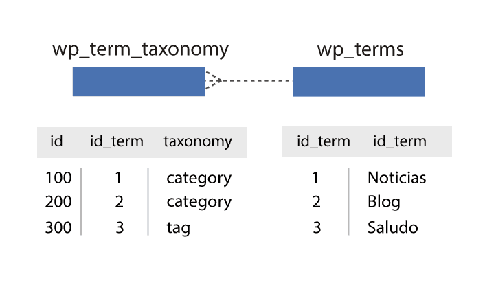

Las tablas que relacionan el contenido con el nombre de taxonomía son:
wp_term_taxonomy
En esta tabla se almacena el tipo de taxonomía a la que esta asociada un registro de la tabla wp_terms, por ejemplo si en wp_terms tenemos noticias en wp_term_taxonomy, especificaremos que es un tipo category.

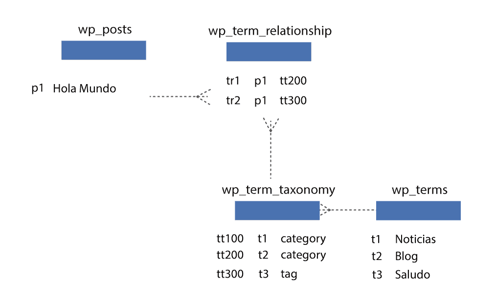

wp_term_relationship
Esta tabla sirve para relacionar la taxonomía o taxonomías a las que está relacionada un registro de contenido, por ejemplo: una entrada podría estar asociada a una o más categorías y tener una o más etiquetas.
En la siguiente imagen vemos un ejemplo con IDs ficticios de una relación entre el contenido de una entrada y sus diferentes taxonomías.
En la imagen vemos una entrada llamada “Hola Mundo”, a través de las relaciones observamos que tiene asignada una categoría (category) llamada blog y una etiqueta (tag) llamada saludo.
