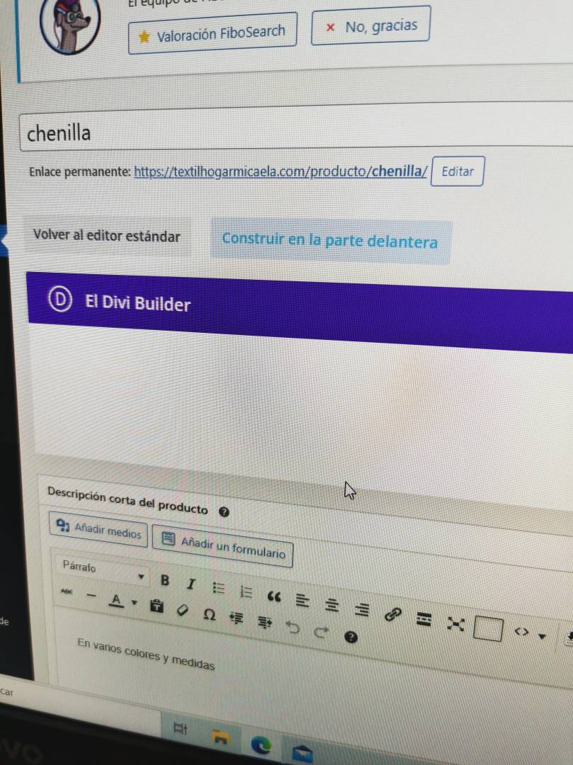

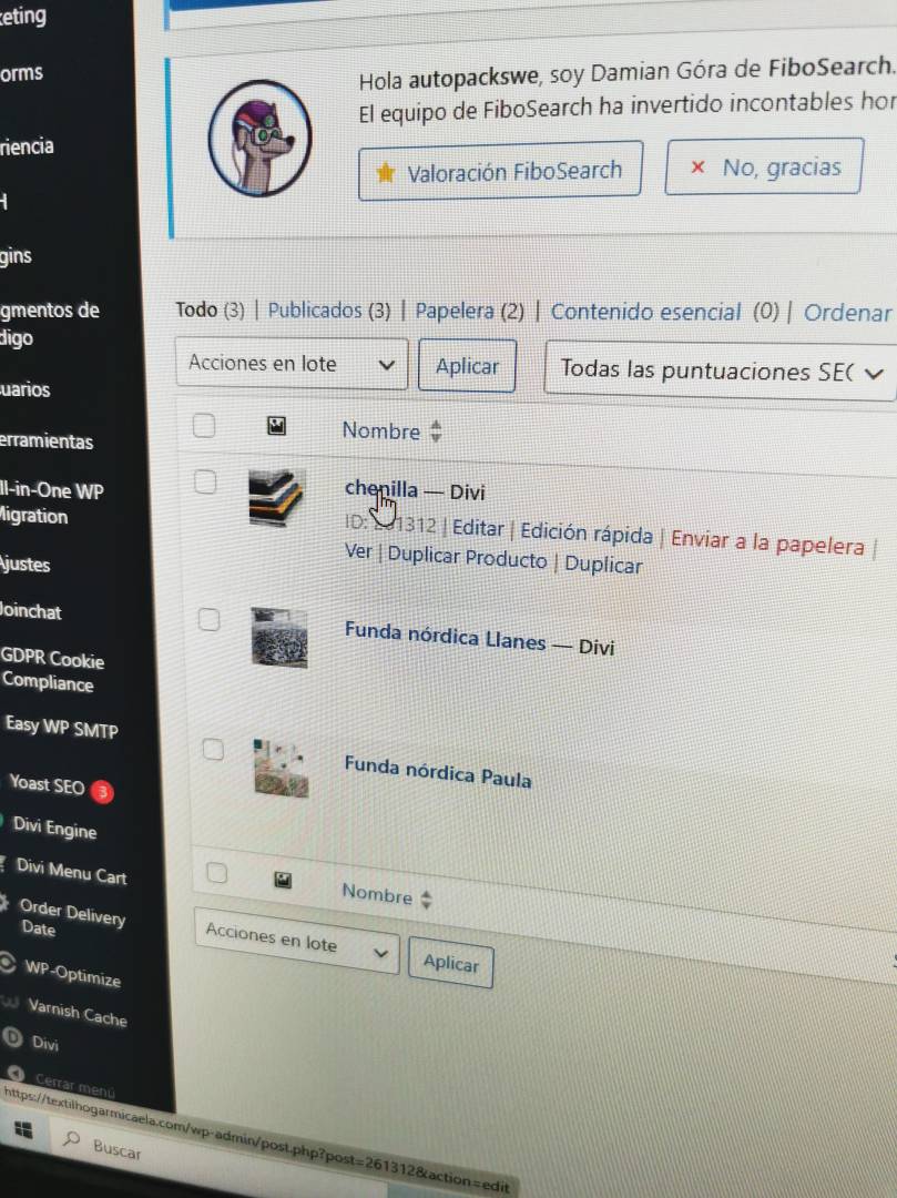

me he metido en productos, solo tengo tres de prueba, me he metido en el de chenilla, de la categoría de telas de chenilla, para que me salga el divi builder, pero no me aparecen estos tres apartados últimos, el de productos relacionados, etc. Solo me sale el de la descripción el primero. En cambio si me meto en fundas nórdicas, no me salen los cambios realizados en chenilla y si me salen todos los apartados...

 Es que a mi no me sale cuando pincho en productos, todos los productos la posibilidad de habilitar el divi builder, a menos que me meta en uno... Pero luego los cambios no se me aplican en todos los productos... Y encima en la pagina del producto que hice los cambios no se ven los últimos apartados.

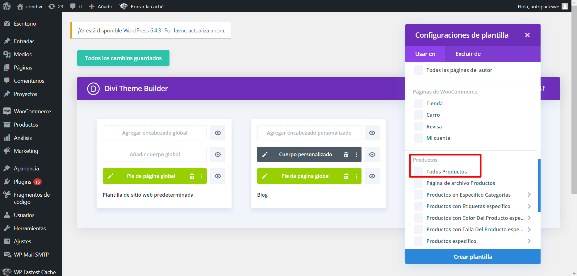

Las plantillas las estás creando según nos comentas para la sección de la categoría de chenilla, esto quiere decir que si ingresas a otro producto que no sea de esa categoría no se verá como lo planteas en esta, si quieres crear una plantilla general de productos tienes que hacerlo asignando en:
Divi > theme builder > agregar nueva plantilla > Productos > todos los productos

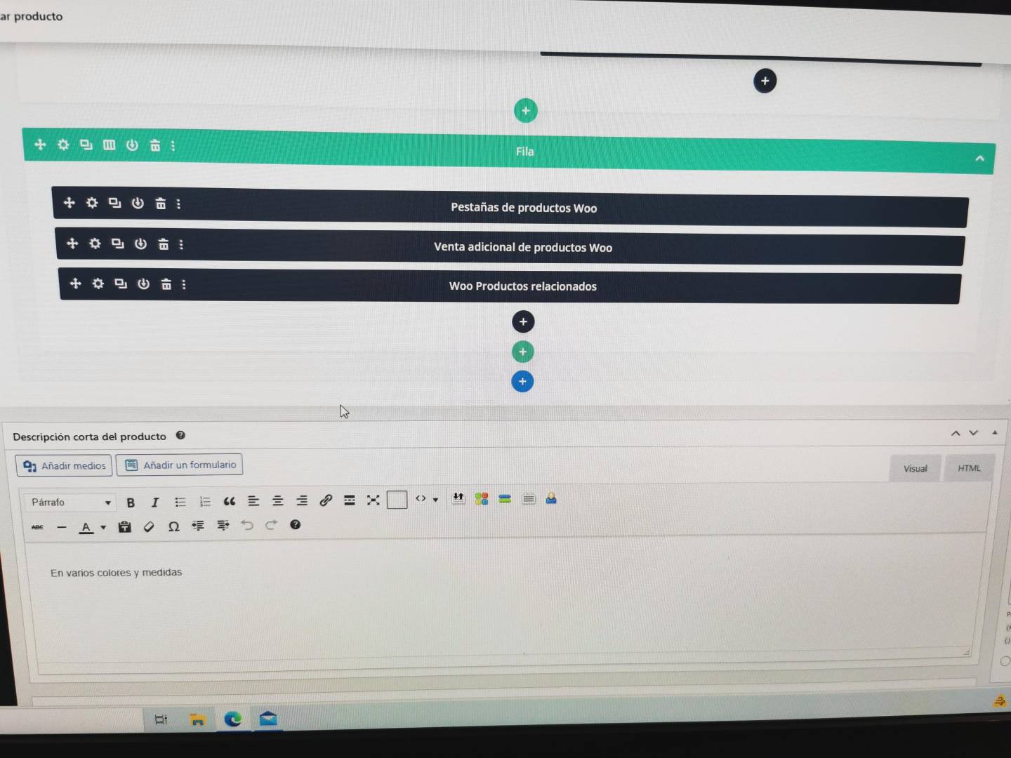

@argenis yo me he metido en producto en chenilla el primero que me sale, y de ahí a el divi builder, y lo que ocurre es que los últimos tres apartados que vienen por defecto no me aparecen cuando entro en chenilla, ni en el constructor ni fuera cuando pincho desde otro dispositivo móvil por ejemplo para ver los cambios.
a
b
De estos tres elementos solo me aparece el de la descripción. (el que pone pestañas de productos)
c
En cambio si me meto en cualquiera de los otros dos que tengo de fundas nórdicas si me aparecen estos tres apartados bien. Espero que ahora si me hay explicado mejor.

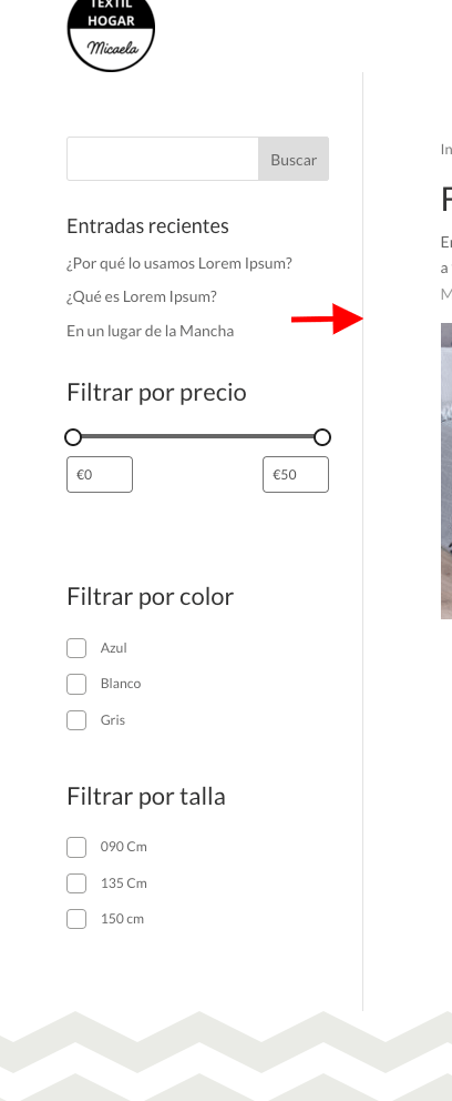

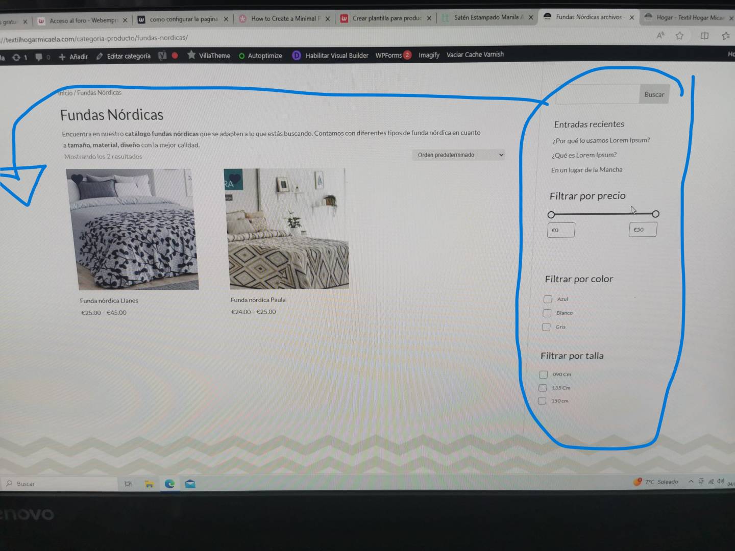

Lo primero que necesito saber es como se hace modifica la página de las categorías, es decir como se cambia el filtro de búsqueda que aparece a la derecha para poder cambiarlo a la izquierda. Y como puedo hacer modificaciones en los textos y precios para ponerlos centrados. Como puedo poner que se vean dos fotos por columnas en versión móvil, etc...

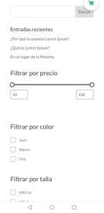

Y  segundo una vez ya modificado esto necesito saber como se pone este filtro comprimido en la versión móvil y en las tablet. Porque sale todo desplegado.
filtro desplegado

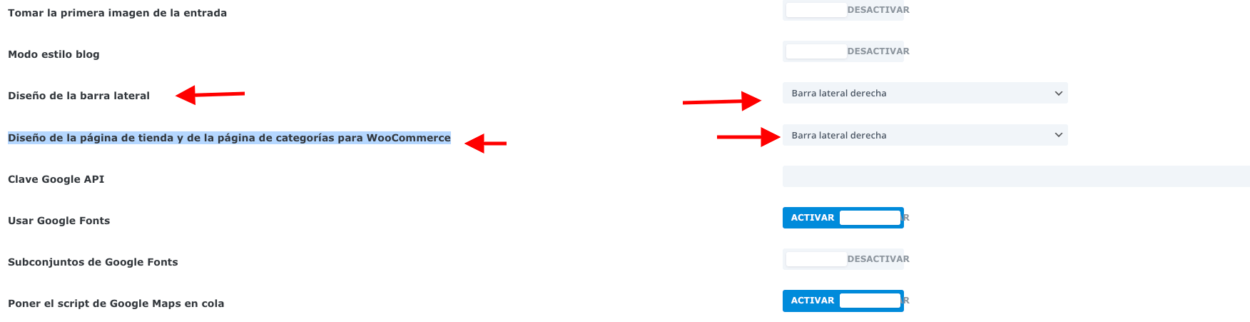

Si solo quieres cambiar de posición el Sidebar lo puedes hacer desde las opciones de Divi.
.- Accede a Divi -> Opciones del tema
.- En las opciones " Diseño de la barra lateral " y " Diseño de la página de tienda y de la página de categorías para WooCommerce " selecciona " Barra lateral izquierda "
screenshot joomlero cp7004.webjoomla.es 2024.04.04 11 34 15

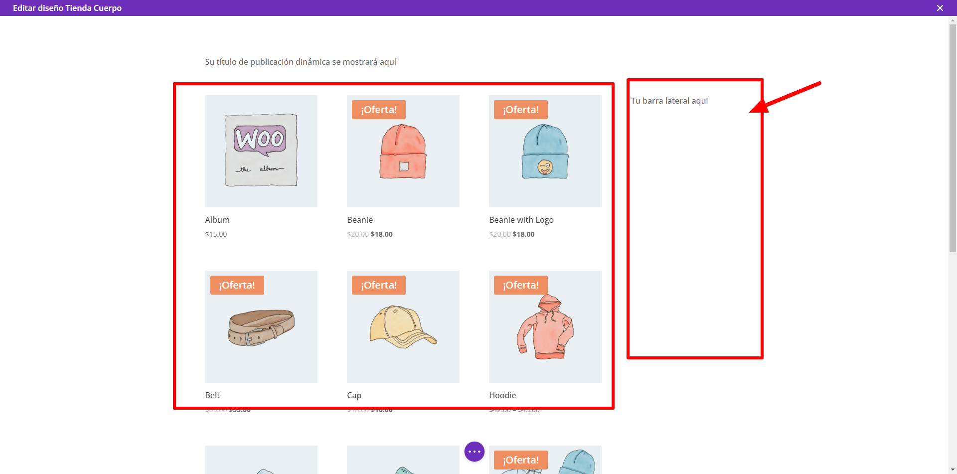

@pepesoler- Siguiendo este tutorial>  https://www.webempresa.com/blog/como-personalizar-la-pagina-de-tienda-de-woocommerce-con-divi.html
Solo aparecen los productos pero no sale ni el filtro de búsqueda lateral, ni te explica como poner la meta o titulo de las categorías, a mi no me sirve un titulo que ponga tienda... Yo quiero que cuando pongas una categoría te salga el titulo de dicha categoría. Es muy sencilla esta plantilla de categorías. Mejor uso la predeterminada de woocommerce... Y me evito buscar esos apartados que no se como se ponen, y encima el theme builder me da algunos fallos cada vez que lo uso.

El artículo que comentas es un ejemplo que como se personaliza la página de tienda con Divi, debes seleccionar el diseño que tú deseas y de acuerdo a los campos dinámicos que te da Divi para que lo ajustes a tu diseño.
Por ejemplo solo tienes que configurar el sidebar creando dos columnas y en esta añadir tus filtros que necesitas
