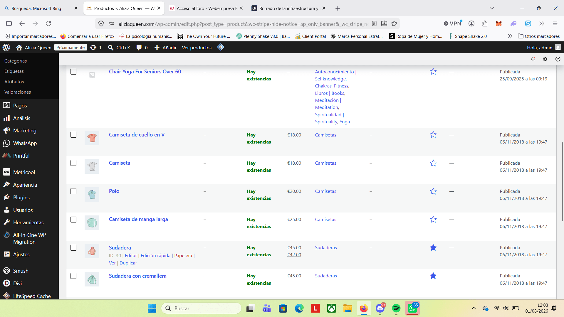

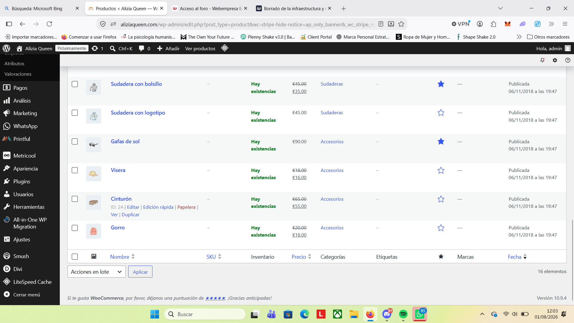

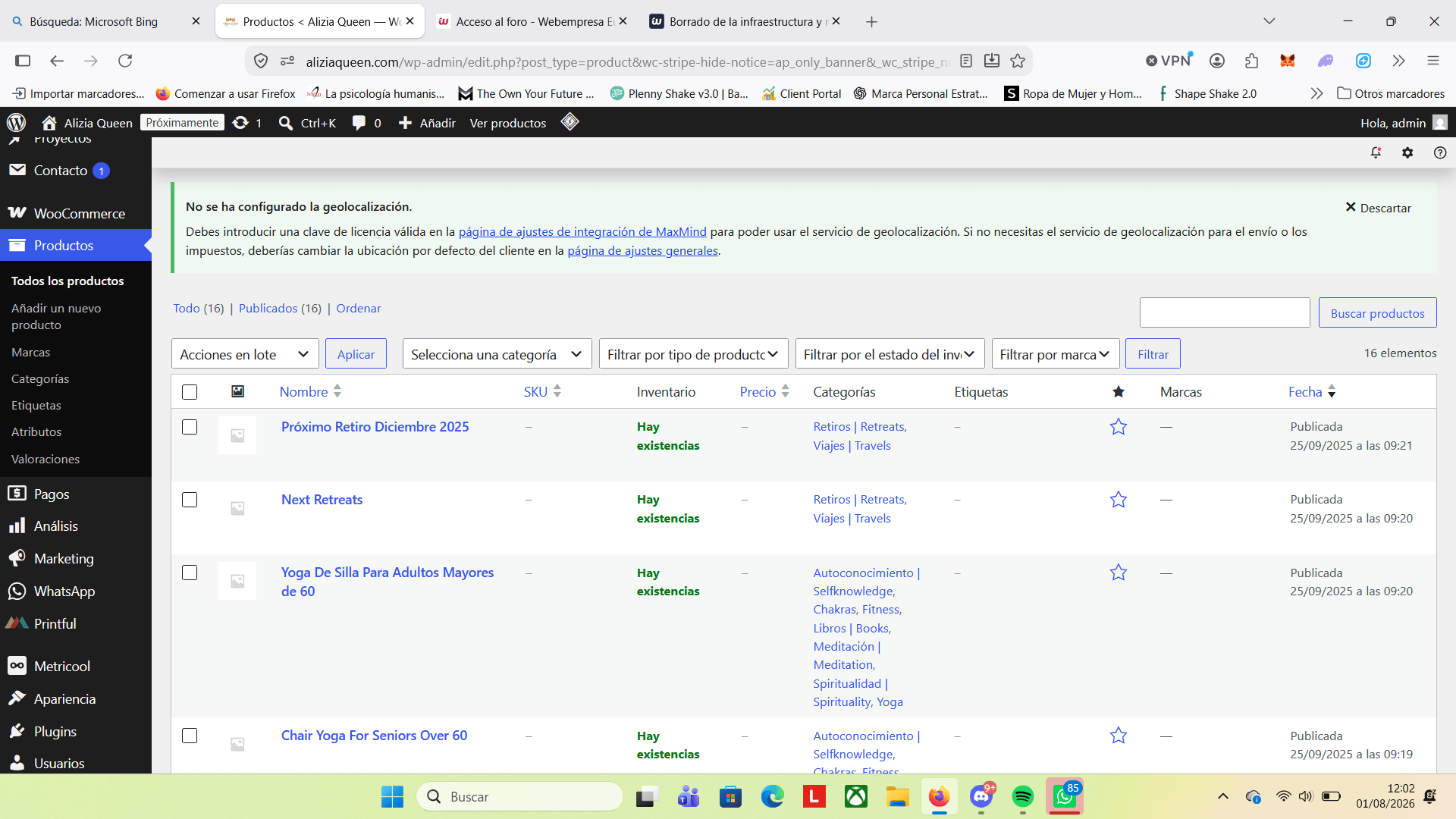

Luego, como te decía ayer, creo que en algún momento en que vi que no iba a poder lanzar producto físico todavía, borré el diseño de la tienda manualmente, por lo que la página está pero está sin diseño ni módulos, etc...
Sí, en la sección de productos aparecen, tanto los productos que venían con la tienda (camisetas, pantalones, etc) como los digitales o intangibles que yo añadí (libros, retiros, etc), te paso tres capturas a continuación de todo el listado. Pero en la página de la tienda no hay nada, es una página vacía a excepción de tener el menú principal en el encabezado. Te adjunto captura también.
Al hablar contigo y preguntarme por el cambio de sistema, y recordar lo del profesor de informática, me doy cuenta de que quizás todo viene de ahí. El problema empezó cuando yo borré el diseño de la tienda, si no todavía podría usarla; pero el borrarlo, ha hecho que podamos ver que la integración de tienda que hizo este hombre fue usando un sistema diferente al que usa Webempresa en sus planes de hosting con tiendas on-line integradas, que es PrestaShop.

Captura de pantalla 2026 08 01 120244
Captura de pantalla 2026 08 01 120310
Captura de pantalla 2026 08 01 120410
imagen

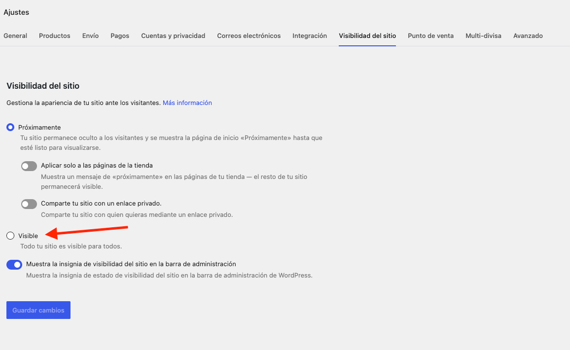

Perfecto, ya vemos el sitio web pero está en modo mantenimiento, es decir, está cerrado al público. Vamos a ayudarte con la estructuración de la tienda, lo primero es desactivar este mantenimiento para poder verla para ello accede a WooCommerce - Ajustes - Visibilidad del sitio y marca la opción de visibilidad y guarda los cambios.
Captura de pantalla 2026 08 07 a las 12.01.44 p.m.

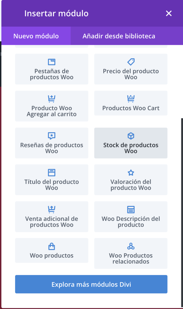

Luego tenga el sitio activo verifica en la página de tienda que tengas configurado el módulo de productos, entinedo que utilizas Divi por lo que debes asegurarte de añadir este módulo.
Captura de pantalla 2026 08 07 a las 12.09.09 p.m.
Cuando tengas esto creado para ayudarte con mayor detalle abre un tema específico para todas las configuraciones de tema, lo que tienes configurado y lo que deseas ir configurando; de esta forma mantendremos un control sobre el hilo y podemos ayudarte con mayor detalle.

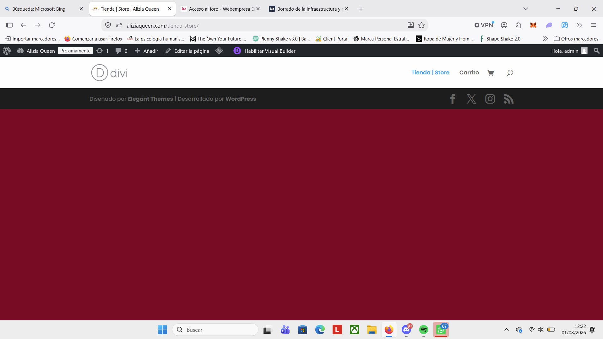

He salido del modo mantenimiento y puesto la tienda en visibilidad.
Cómo me pedías, he puesto activado un módulo Stock de Productos de Woo. Y, además, debajo he puesto cuatro columnas de módulo Productos Woo. No sé si es correcto, en caso de no serlo dímelo y los retiro.
Respecto de lo de abrir un tema específico para tratar todas las configuraciones, supongo que te refieres a que abra un tema nuevo en el foro, ¿es correcto? Si es así, ¿me puedes decir cómo debo hacerlo? No estoy segura.
Disculpa es la primera vez que interactúo en el foro.

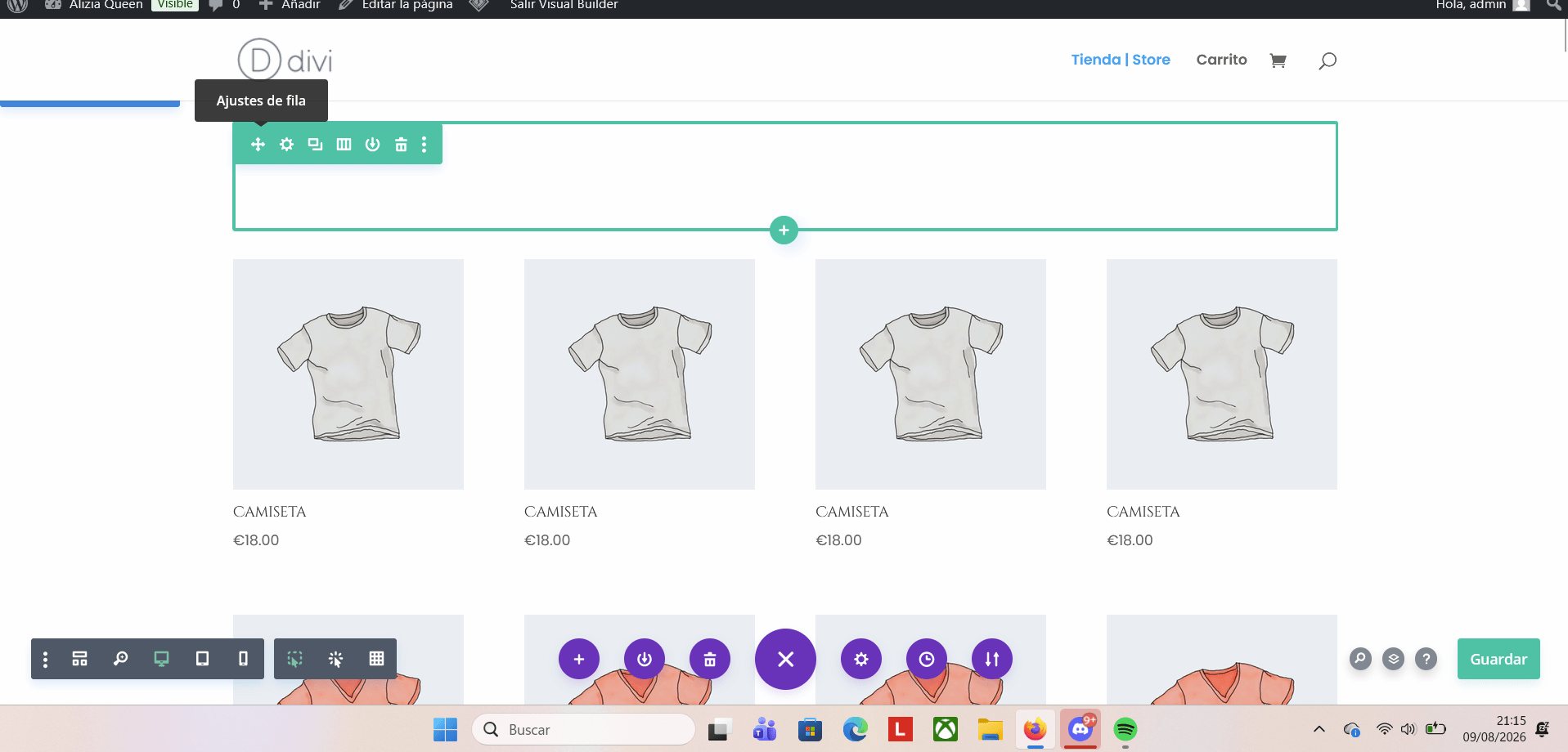

Por lo demás, sólo compartir una captura de pantalla que muestra el módulo del Stock sobre las 4 columnas de módulos de Productos, por si es de ayuda:
imagen

Sobre la que te mencionamos de abrir un tema nuevo en el foro, es correcto, nos referimos en abrir una consulta específica ahora para temas sobre la configuración de la tienda u otro adicional ya que de esta forma podemos mantener el control sobre el hilo y ayudarte con esta duda especifica, te comparto una guía donde indican cómo abrir temas en foro: https://guias.webempresa.com/preguntas-frecuentes/crear-una-consulta-ticket-foro/#%C2%BFComo-realizo-una-consulta-en-el-Foro
Verificando tu sitio ya podemos ver que los productos se están mostrando de forma correcta, por lo menos estos productos que tienes de prueba por lo que todo en la tienda funciona bien, sobre el módulo de stock no es necesario añadirlo en la página donde se muestran todos los productos de la tienda, este módulo está pensado para mostrar la disponibilidad de un producto concreto, es decir cuando estás viendo los detalles específicos de un producto, por ejemplo, https://aliziaqueen.com/producto/tshirt/.
Para crear el catálogo con Divi, normalmente es suficiente añadir una sola fila de ancho completo y, dentro de ella, un único módulo llamado “Productos Woo” o “Tienda”. Desde las opciones de ese mismo módulo puedes elegir cuántos productos mostrar y distribuirlos en varias columnas. No necesitas crear manualmente una columna y un módulo para cada producto.
También puedes añadir encima una sección normal con el título de la tienda, un texto introductorio o una imagen. Los productos que publiques en WooCommerce o sincronices desde Printful aparecerán automáticamente en el catálogo siempre que estén publicados y visibles. No tendrás que crear manualmente una caja y un botón para cada producto.

He realizado lo que me pedías con la los módulos de Divi y ya lo tengo, todo ha ido bien. En cuanto a las dudas que me surgen de cara a seguir construyendo la tienda, ya lo hablamos todo por el nuevo hilo 🙂
Respecto a lo de empezar con Elementor, por lo que dices va a ser más trabajo, así que de momento sigo con Divi y ya veremos más adelante.
