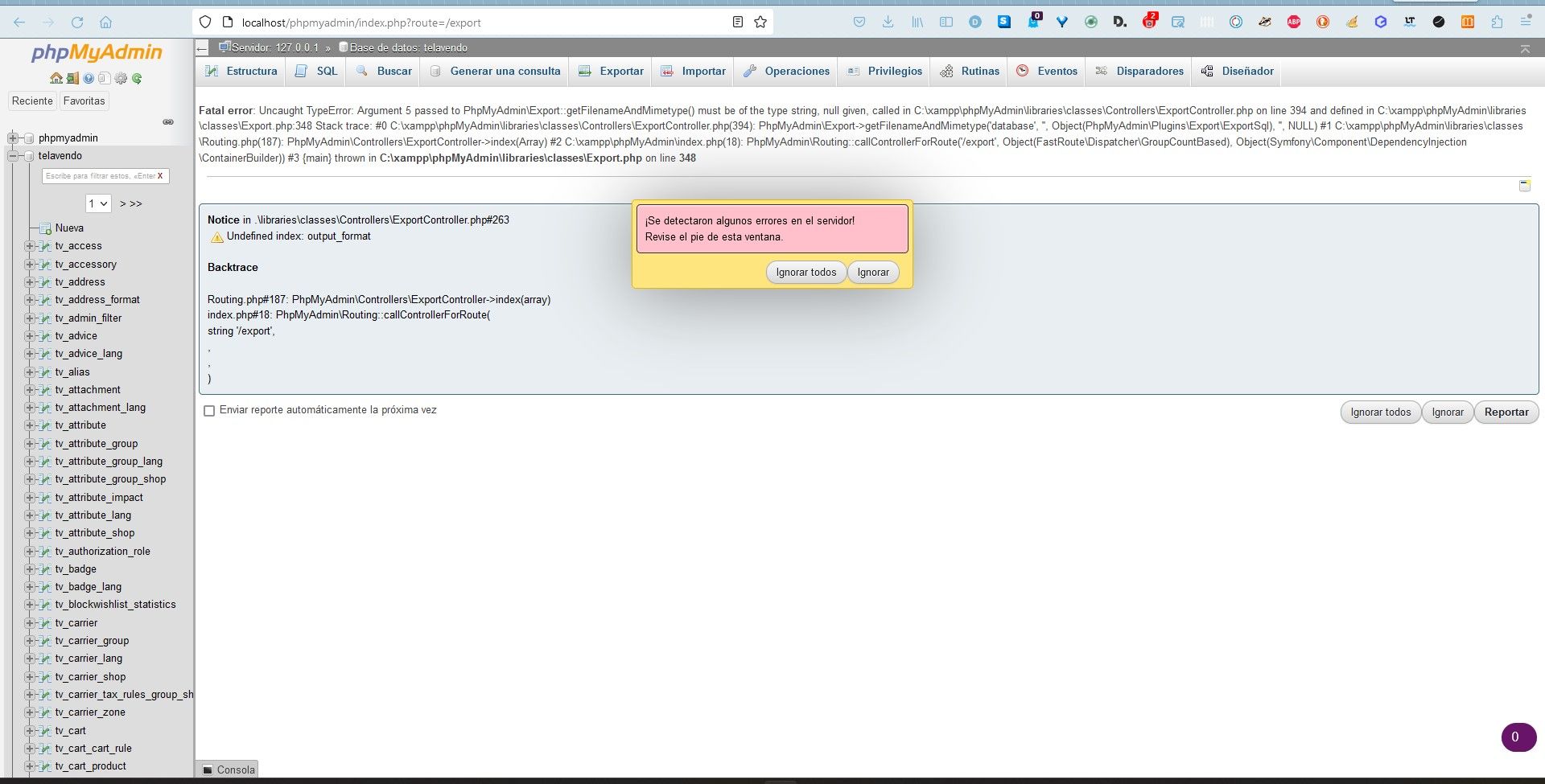

Estoy implementando mi nueva web con PrestaShop 1.7.8 en Local Host y después de hacer todos los cambios y alistarme para subirla a cPanel intento exportar la BD desde phpMyAdmin local y no me deja exportarla correctamente.
¿Que
error
puedo hacer para subir la BD a la nueva web que implemente?

Es para nuestro cpanel, pero puedes seguir los pasos desde tu local por si es un error de algo que no estás seleccionando bien, adicional al ser en local no podemos verificar o confirmar el error log más allá de la imagen que nos envías, si nos detallas como es el proceso que estás siguiendo podemos también verificar.

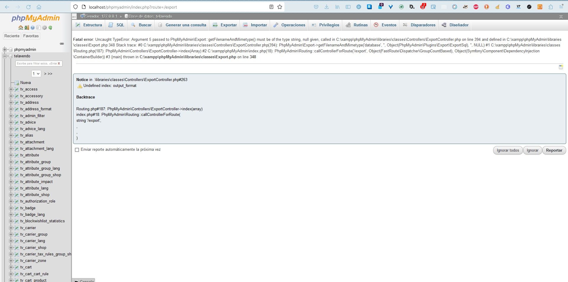

Efectivamente, he hecho todos los pasos de su tutorial de exportación, tanto el rápido como el personalizado y los 2 me arrojan el mismo error, envió capturas de pantalla.
error3
error2

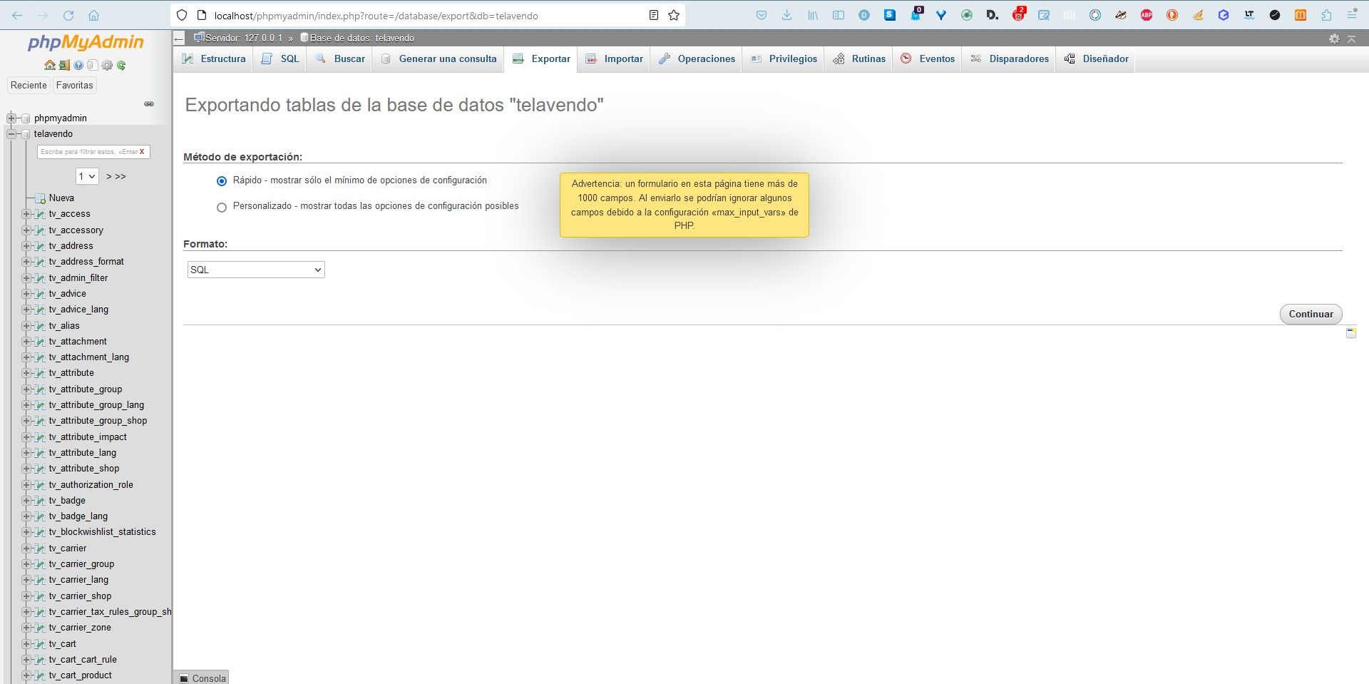

En la segunda captura tienes un mensaje algo claro, verifica aumentar el max input vars, en caso de tu local host no sabría decirte como lo tienes configurado:
https://guias.webempresa.com/preguntas-frecuentes/cambiar-la-version-php/
En nuestros servidores tienes la opción de max input vars, tendrías que verificar donde tienes esto para modificarlo y probar nuevamente.

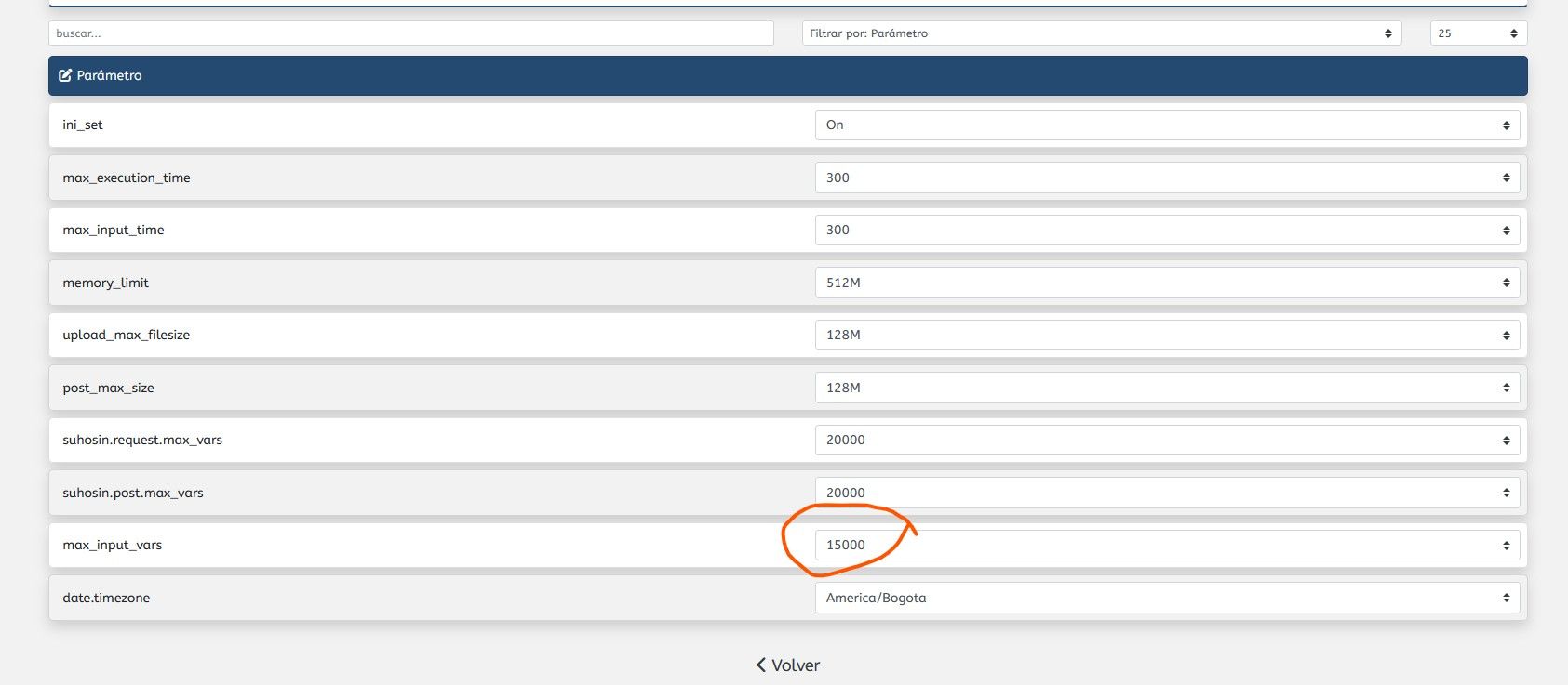

Respuestas: 59
@argenis
Hola , los tengo más altos de lo que
error4
ustedes postean

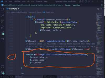

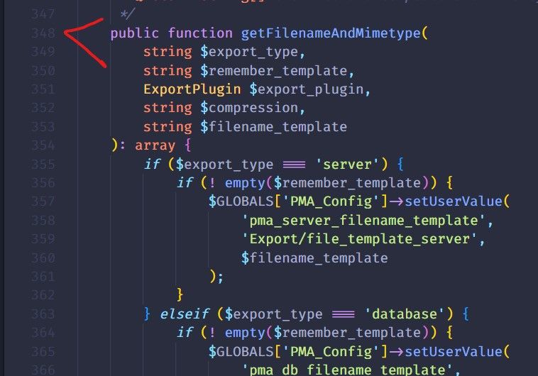

viendo el código parece que el problema esta en esta función:
error5
¿Además, trate de exportar la BD por medio de mysqldump y tampoco me deja, ustedes saben de otra forma de exportar la BD, si abro la carpeta de la BD en otro programa como mariaDB me funcionara?

Perdón en la línea 348 donde está la función de exportar
error5
