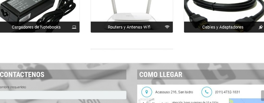

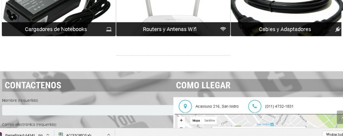

Hola, ya actualize todo y quedo casi todo ok! No fue necesario restaurar 🙂
Me sucede que el sitio se ve mas desprolijo. Saben por que sucedio ? y como lo puedo resolver?
Aclaro que esta todo actualizado incluso el visual Composer que trae el Tema y estoy usando el Child del Tema donde tengo las modificaciones adicionales.
Desde ya gracias x todo!
Respondido : 05/02/2017 10:08 pm
Respuestas: 183
Al final lo arregle manualmente, pero desconozco por que paso eso...!!

Respuestas: 42250
Hola Johanna.
Es fácil que al actualizar si anteriormente tenias alguna modificación realizada se perdiera y por eso se mostrara de esa manera.
Lo bueno es que se soluciono y todo vuelve a la normalidad 😉
Cerramos el tema.
