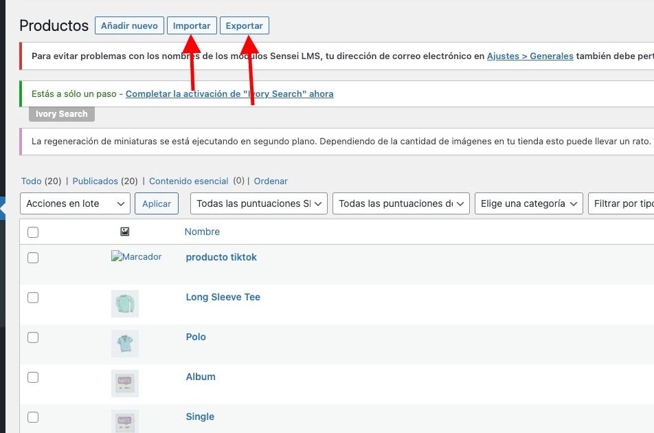

Para el tema de los productos tienes la opción de Exporta e Importar:
screenshot joomlero cp7004.webjoomla.es 2022.04.25 13 43 31

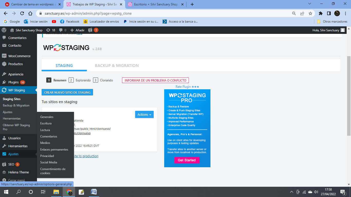

Silvia
Respuestas: 57
hola.. conseguí al final con el plugins wp-stagins.
ya he actualizado todo ..php, wordpress..plugins ..woocomerce..
he instalado nueva plantilla.. he usado "fashion pin"
he organizado todo ..pero tengo problemas con el banner de consentimiento de cookies
me aparece en la opción de menu wordpress
Termly
he realizado todo ..activado ..todo y no se ve el banner ..
tengo que salir del clon ? y pasarlo a la web real para verse ?
o que estoy haciendo mal ?
el sitio es https://sanctuary.es/clonnuevo/
2022 04 27
Respondido : 27/04/2022 3:08 pm

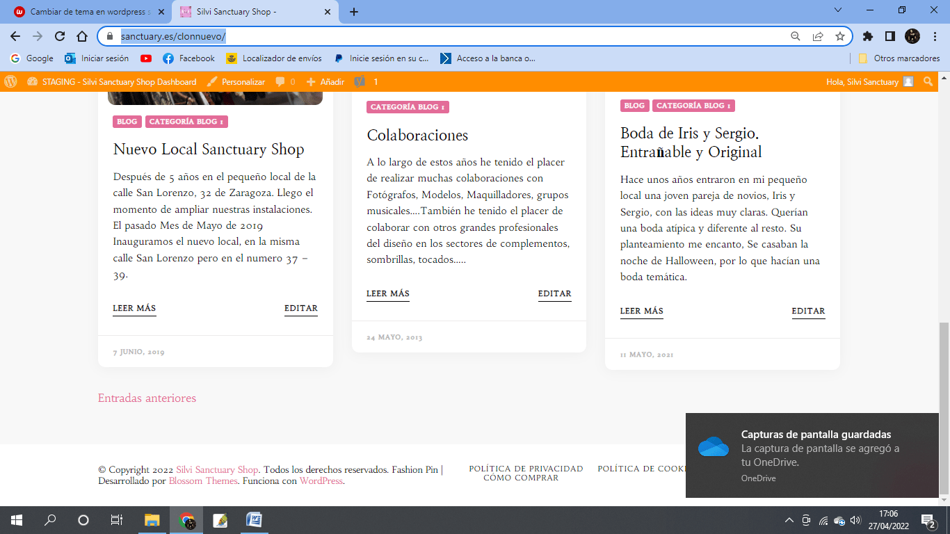

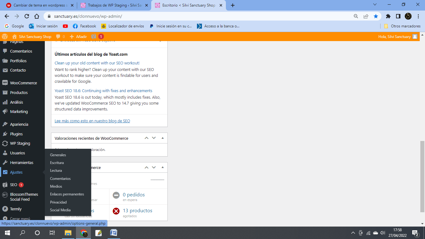

Silvia
Respuestas: 57

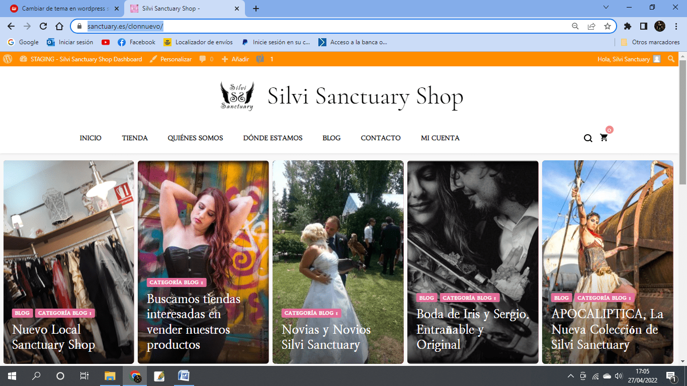

hola, si el problema es que no se ve la barra de consentimiento de cookies.
el pantallazo que te mando es de la pagina del clon
la original es www.sanctuary.es.
alli si tengo el banner  de las cookies correcto. pero no con la aplicacion de termly..
en el escritorio de la web original me aparece en los ajustes/ consentimiento de cookies.
en el escritorio de la pagina clonada ..no aparece en el menu ajustes la opcion de consentimiento de cookies.
en los pantallazos ...la pagina clonada aparece el banner superior en naranja. la original esta en azul
2022 04 27 (4)
2022 04 27 (5)
el motivo de trabajar con la clonada era para no destrozar la original, por que no sabia que resultado iba a tener al no ser entendida en el tema.
de hecho ..me la he cargado varias veces 😛 jaajaj.
la tengo ya casi ..solo me falla este detalle.
que hago ?
Respondido : 27/04/2022 4:02 pm

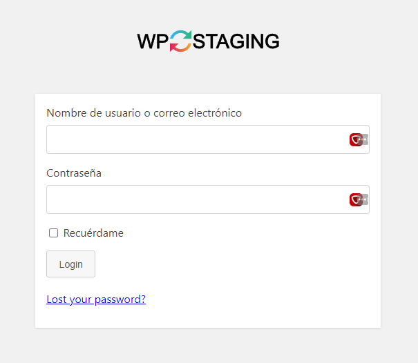

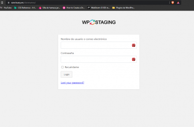

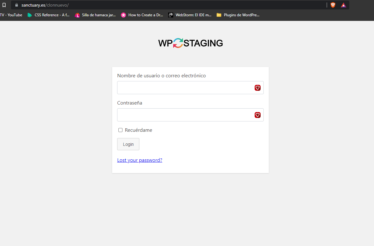

Hola Silvia,
Entiendo, en este caso, para poder revisar necesitamos podemos acceder a tu sitio web clonado y comprobar como se muestra. Ahora mismo si accedemos vemos solo la siguiente pantalla
Adicional a ello, ya que este es un tema diferente al inicial, te recomiendo abras un nuevo tema para esto, de esta forma mantenemos un control sobre el hilo y podemos ayudarte con mayor detalle.
Respondido : 27/04/2022 4:14 pm
