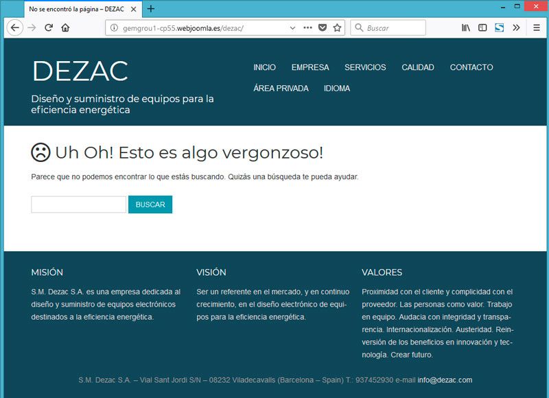

hemos probado con el plugin Better Search Replace, la instalación es multisitio y el plugin está activado para la red, hago todo el procedimiento pero no acaba de funcionar, sigue apareciendo la url temporal en la barra de direcciones.
(Adjunto captura)
Al ser multisitio ¿hay que hacerlo de otra manera?

En Ajustes generales ¿ Modificaste las opciones de Dirección de wordpress y Dirección del sitio
Respondido : 28/11/2017 4:47 pm

A nivel de configuración de WordPress aparece la url temporal?
En ajustes generales, ni en los de administrador de la red, ni en los de cada uno de los idiomas puedo modificar la dirección.
Envía una captura de pantalla.
