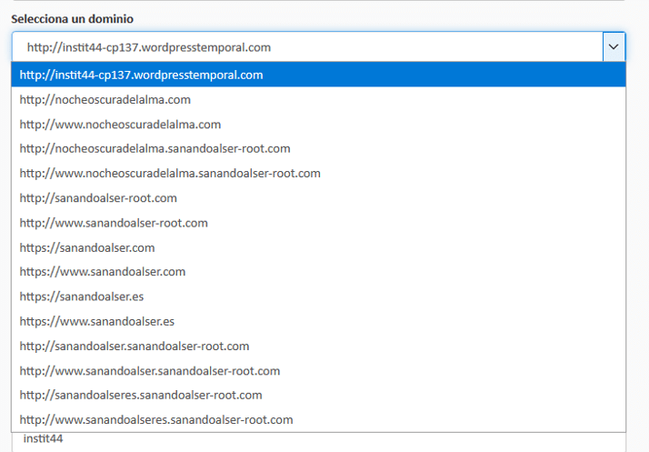

Eso ya lo hice. Ahora quiero crear una web ahí con wordpress y divi (tengo licencia). Pero al elegir un dominio no me sale https://. Hoy metí los servidores webempresa, no se si tiene que actualizarse.
Entiendo que para crear una nueva web (nicho) tengo que hacer eso como primer paso, instalar un cms. ¿Es así?

adjunto lo que me sale al querer instalar un cms.

ya me dejó seleccionar https://
Respondido : 30/12/2020 9:34 pm
Actualmente veo que ya carga un sitio web al consultar la web con https
Respondido : 30/12/2020 9:37 pm
Respuestas: 98
Ya tengo instalado wordpress. Ahora si puedes orientarme con el resto de cosas por favor. Por ejemplo, es posible heredar la configuración de wordpress de mi actual sitio. Qué tipo de cosas se heredan? Por ejemlpo, puedo trasladar plugins? temas hijos?

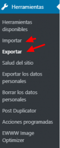

Ahora, si solo quieres importar algunas cosas puedes hacerlo, puedes importar contenidos con la herramienta nativa de Wordpress -> Herramientas -> Importar pero primero tienes que exportarlas desde el sitio que las contiene, puedes básicamente puedes exportar:
