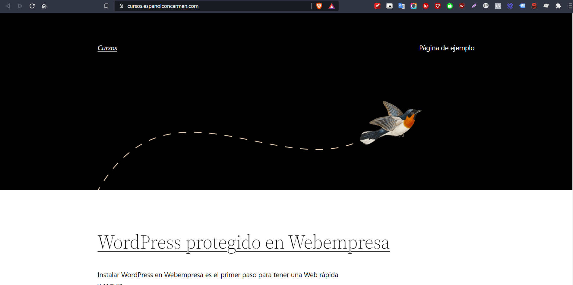

Quiero usar un el subdominio de cursos pero usando las tablas de usuarios del dominio principal. He seguido las indicaciones de esta entrada: https://ayudawp.com/dos-blogs-wordpress-con-los-mismos-usuarios/ y he copiado el wp_config.php del dominio principal en el subdominio, luego he modificado el prefijo de las tablas salvo en las de usuarios. Luego he instalado Wordpress con la opción de Cpanel y, a pesar de que no he marcado el check para que borre los datos, me ha borrado el wp_config.php con uno nuevo y creado una base de datos nueva.
No sé si para conseguir lo que quiero debo borrar ahora el nuevo wp_config.php y cargar el que tenía antes de la instalación. Por favor, ¿pueden indicarme?

Disculpa no comprendo bien tu consulta, puedes darnos más detalles de lo que necesitas realizar? ahora si ingreso a la URL que nos comparte veo que ya tienes un WordPress instalado
¿Has logrado configurar lo que necesitas?

Necesito instalar un wordpress pero que use la base de datos del dominio principal. Como decía antes de instalar cree el subdominio y en la carpeta copie el fichero wp_config.php del dominio principal, modifiqué el prefijo de las tablas salvo la de usuarios que quería que el subdominio use las mismas que el principal. Al instalar wordpress me ha machacado el fichero wp_config.php y por tanto está creado pero con una nueva base de datos en lugar de la que quería que usara.
No sé si he conseguido explicarme mejor
