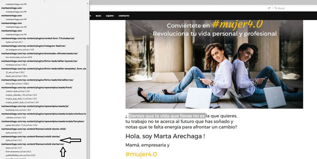

Revisando con el explorador veo que carga unos archivos css
Lo que veo que los carga en la raíz de la plantilla, al no conocer la estructura no se si es en la raíz donde tiene que leerlo pero de normal tendría que estar dentro de la carpeta CSS de la misma plantilla.
Prueba a copiar el archivo style.css que encontraras en 'wp-content/themes/untold-stories/style.css, dentro de la carpeta CSS que encontraras en la misma ruta ' http://martaarechaga.com/wp-content/themes/untold-stories/ css.
No elimines el anterior de la ruta principal, solo realizas una copia del archivo en la carpeta CSS

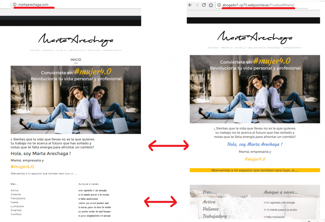

Te adjunto la diferencia que hay entre las dos web en la imagen adjunta. Las dos web son las mismas (mismo código y misma base de datos)
la web http://abogado7-cp73.webjoomla.es/PruebasBMarta/ es la del entorno de desarrollo/pruebas y es la que he migrado (migración completa de código y base de datos) a http://martaarechaga.com/.
Por lo tanto deberían verse exactamente igual.
