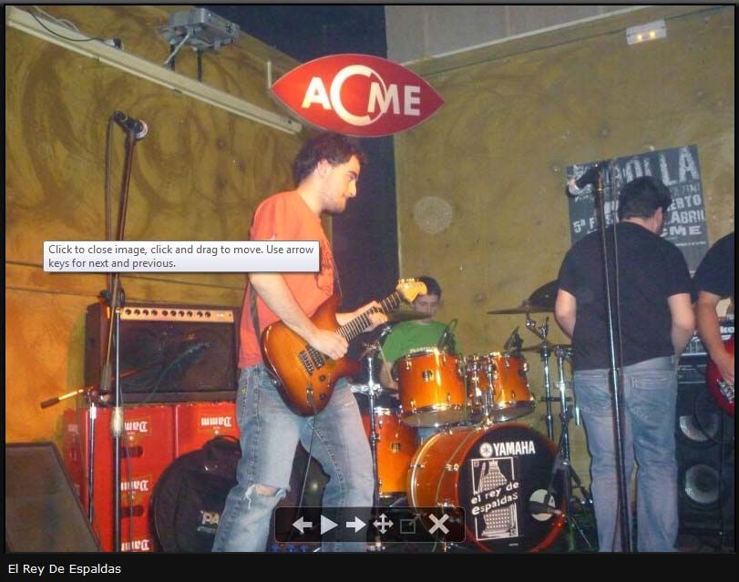

Hola gnumax,
la frase que quiero traducir es la que se muestra en la siguiente captura.

Hola Jaimax,
La cadena a traducir "Click to close image, click and drag to move. Use arrow keys for next and previous." la encuentras en el siguiente archivo:
/mod_lofhighslide/assets/js/highslide-full.js
Concretamente en la línea 34. No olvides realizar una copia de seguridad del archivo antes de editarlo. Para evitar que te genere un bucle infinito de carga procura respetar la codificación del archivo (ANSI) para que no te falle en la ejecución.
En la medida de lo posible trata de editarlo con el Editor de Código del Administrador de Archivos de tu cPanel.
Respondido : 22/11/2011 11:39 pm
