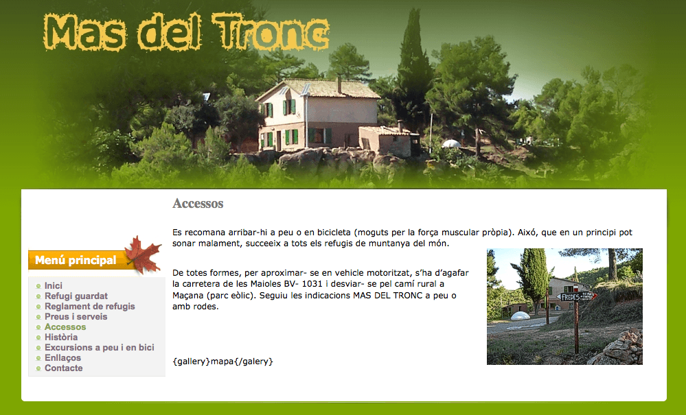

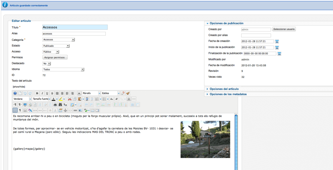

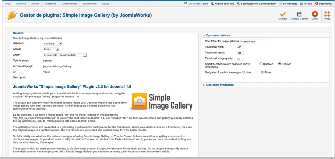

Aún así he intentado por todos los medios. En la configuración del pluging, dejando solo el root folder for image en: imagenes, colocando que la carpeta de la galeria se llama "mapa". Colocando en el artículo solo el nombre de la galería, colocando en el artículo la ruta que lleva a la carpeta mapa. Subiendo al servidor la carpeta mapa dentro de images en la raíz, colocando la carpeta mapa dentro de la carpeta images de la plantilla y nada!!!
Adjunto pantallas para saber si me pueden ayudar -como siempre- con sus amables instrucciones.

Me esta pareciendo ver que el problema puede estar en el final de la sintaxis, donde pones galery en lugar de gallery.
Prueba a ver si es eso.
