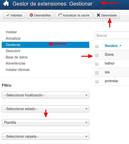

Hola Alceste.
.- Accede a Extensiones -> Gestor de extensiones y pulsa en "Gestionar "
.- En la Opción "Filtro:" el desplegable " Seleccionar tipo " elije " Plantilla "
.- Selecciona la plantilla y pulsa en el botón Desinstalar
Si vas a empezar de nuevo ¿ Por que no empiezas con una instalación limpia ? con eso no arrastras lo que tienes ahora en tu instalación.
.- Instalas el pack Joomla que encontraras en tu cuenta de cPanel, esto te instalara un joomla limpio y podrás instalar la plantilla en ese jommla.
