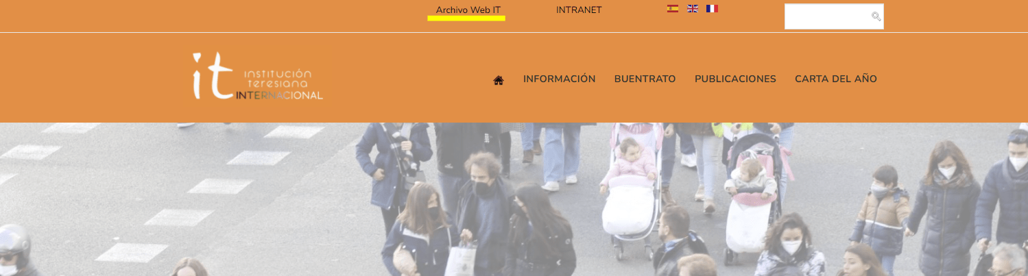

Encontré un problema.  Es que hemos puesto un enlace de nuestro web antiguo y tiene acceso privado (Community Builder).  El enlace es como un menu y lo he puesto arriba.
Esta enlace dirije a archivo.institucionteresiana.com y alli puede acceder las secciones privadas.

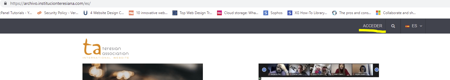

Pero si entro a traves del enlace de la web, no me deja acceder sigue aparece "ACCEDER"
Pero si pongo el url sin pasar por el enlace y accede, si me deja

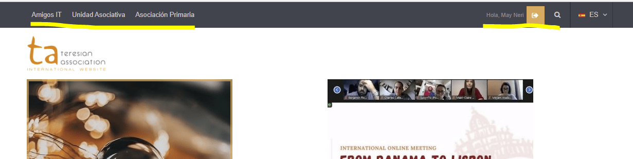

Lo hemos probado fuera de casa... haciendo clic en el menu, me llevó al subdominio y me ha dejado acceder el parte restringido. Cuando lo hice otra vez, no.
Otra vez, meté mi usuario y contraseña en intranet y haciendo clic en el menu para "archivo", me llevó al subdominio, en vez de ver los campos de usuario y contraseña, he visto "Hola, May" que significa ya he accedido el parte restringido.  Intenté otra vez, y no me ha dejado de nuevo.
