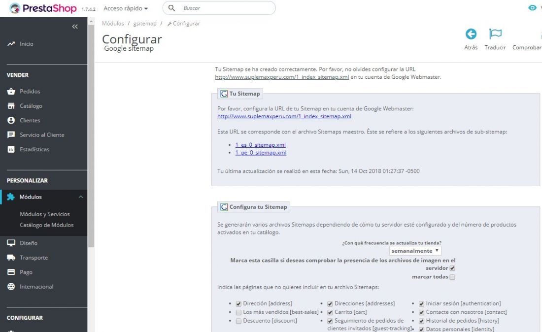

hola, tengo el siguiente problema:

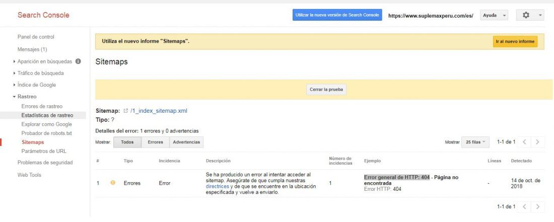

tengo ya instalado el modulo de google sitemap y ya lo tengo creado el sitemap con un detalle que al generarle me crea con la dirección http y mi web esta en https, adjunto imagen
y cuando agrego la url del sitemap al google search console me indica que tengo error 404, con lo que entiendo que busca en http pero como la web esta en https por eso emite error 404, adjunto imagen
entonces que debo hacer para dar solucion a esto, ya que cuando hize la verificacion de la propiedad es decir de la web con google search console, ingrese con el link https y no con http ya que la web tiene ssl

Veo que el sitemap igual carga con https correctamente, por ejemplo :
Como puedes ver se ve el índice del sitemap correctamente en esta url con https, por lo que teóricamente no debería salirte error 404 no encontrado, tal vez sea algo con Google, prueba eliminar el sitemap de Google y agregarlo nuevamente.

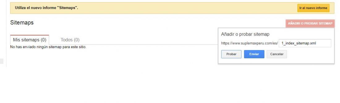

si lo he intentado varias veces elimando el sitemaps y volviendo a cargar pero sigue apareciendo error 404
asi haga la prueba antes de enviarlo, me indica que hay un error 404, de toda la url solo copio esto 1_index_sitemap.xml ya que el resto ya esta por defecto, tal como puedes ver en la siguiente imagen

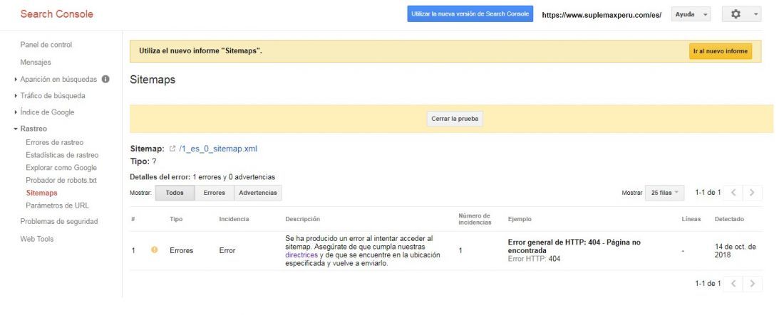

Hola Juan,
¿Has probado a indicarle esta otra?
Es decir:
1_es_0_sitemap.xml
Respondido : 14/10/2018 6:57 pm
Respuestas: 305
acabo de hacerlo nuevamente con lo que me mencionas y nada de nada, te adjunto imagen
Respondido : 14/10/2018 7:22 pm
Hola Juan,
Es correcto que Google no sea capaz de encontrar el sitemap de la forma que la proporcionas la url ya que si el sitemap que te he citado está en la carpeta principal de la instalación de PresatShop sobra en tu url el /es/ que veo en la última captura que has enviado.
Yo te he indicado esta url:
Y eso es incorrecto.
Revisa como tienes dado de alta tu dominio en Google no vaya a ser que lo estés dando de alta con el parámetro de "idioma" en la url y eso es incorrecto.

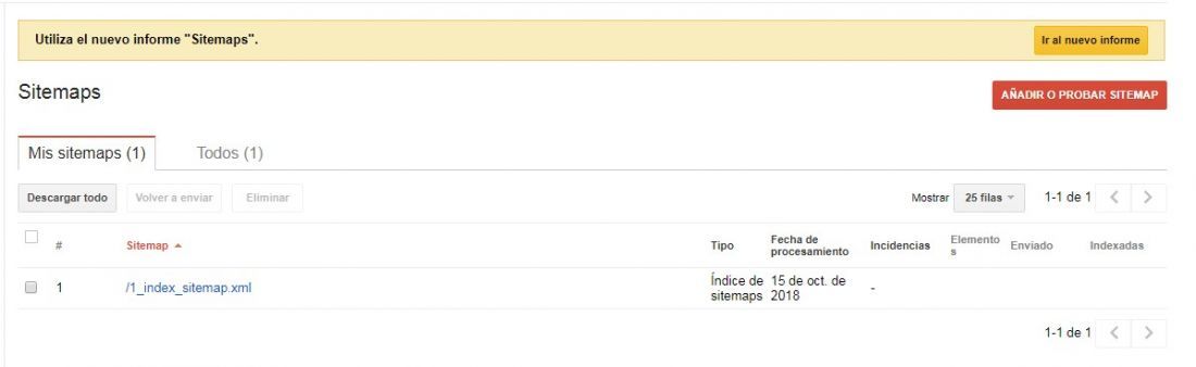

ya esta solucionado, efectivamente tienes razón, el problema radica ya que al momento de agregar la propiedad, lo hize agregando el idioma /es, asi que lo que hize fue:
1) eliminar y volver a agregar la propiedad https://www.suplemaxperu.com/ en ves de https://www.suplemaxperu.com/es/
2) copie la url del sitemap que me brinda el modulo que es el http://www.suplemaxperu.com/1_index_sitemap.xml,
3) solo agregue 1_index_sitemap.xml ya que el resto ya estaba por defecto y ahora si ya no me dio error, adjunto imagen.
