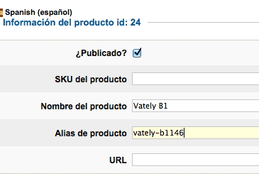

tE ENVÍO UN NUEVA CAPURA DE PANTELLA
Respondido : 26/08/2013 10:29 am
