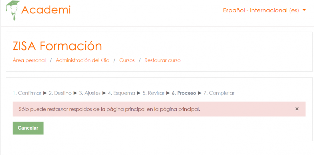

He creado un moodle nuevo y estoy tratando de pasar los cursos del antiguo moodle al nuevo, pero cuando llego al final de la restauracion me dice:
Solo puede restaurar respaldos de la pagina principal en la pagina principal.
Y no me deja restaurar el curso.

Buenas Jhon, cambiando la forma parece que ya me deja.
