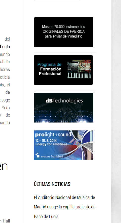

Llevo tiempo intentando crear una fila de banners horizontales en las plantillas GK Storebox, y no lo consigo. Si pongo que publique 4 (por ejemplo) en cualquier posición, main menu, main menu bottom etc.. en lugar de generarme una fila de banners, me genera una columna. Supongo que debe existir una manera de meter los banners en horizonal y no en columnas siempre ¿no?
¿Podéis indicarme como solucionar este problema?

Pues tengo un problema con esto. Con la extensión que me ha propuesto Luis se muestran en posición (los banners) perfectamente. Me gusta como slider. Pero necesito poder contar las impresiones y clicks.
Necesito ponerlos como están ahora http://www.ispmusica.com/es/ , pero en formato banner de verdad.
¿Sabéis como puedo hacerlo en GkStorebox?
