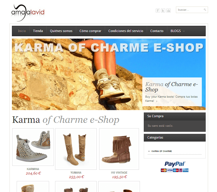

Quiero hacer una modificacion en mi página web. Se trataría de insertar un módulo de facebook con unas condiciones determinadas: que ocupe gran parte de la web y en el que se vayan viendo todas las actualizaciones que desde nuestro facebook vamos publicando.
Adjunto imagen de como está mi web www.amayalavid.com actualmente, y también adjunto una imagen de como me gustaría que quedara para ver si me podéis ayudar e indicar como hacerlo,

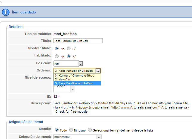

Lo he colocado en la posición top tal y como me indico Pablo, pero me gustaría que sea lo que se ve en primer lugar, (como indico en la foto) pongo también la configuracion que tengo, supongo que tiene que ver con "Ordenar" pero no se como se hace para poner que Face Fan Box sea lo primero,
Gracias!

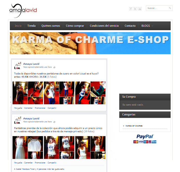

Si Johnny, es en la posición top donde lo quiero, si lo pongo en cualquiera de las dos que me indicas se va al margen de la derecha y yo lo que quiero es que esté en la posición top pero por encima del resto de modulos que tengo en esa posición,
Como señalo en esta imagen:
Así es como tengo el modulo configurado:
Este es el resultado final que quiero en mi web:

Tendrías que en el gestor de módulos filtrar por la posición top, luego simplemente tendrías que cambiar el orden presionando en las flechas o ingresando manualmente los valores.

Estoy intentandolo, pero no consigo hacer que deje de ocupar la posicion 3 y se ponga donde indica Karmaofcharme, como puedo corregirlo?
