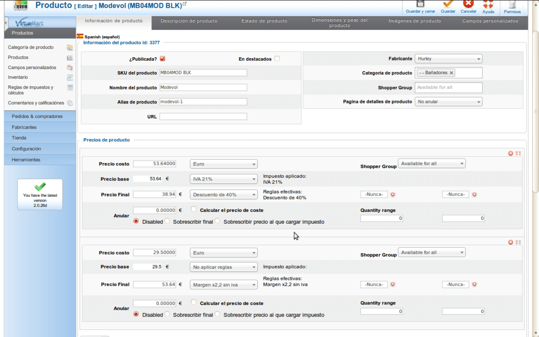

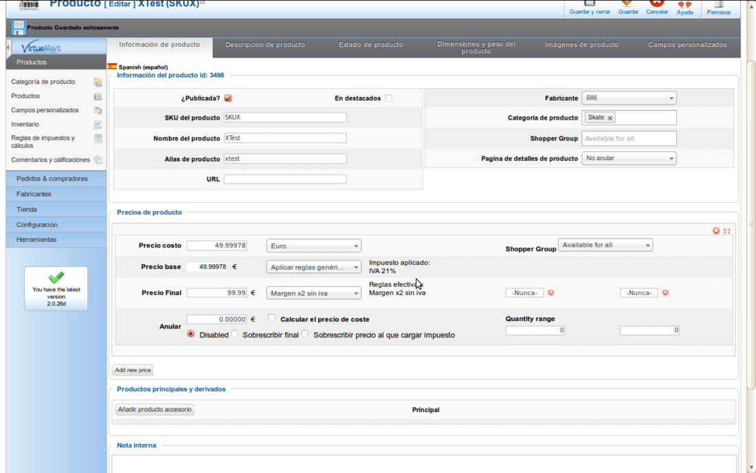

Si, lo de los precios es otro tema a tratar "se ha de introducir el precio 3 veces para que quede bien"... :angry: adjunto imagen de la config de un producto que finalmente queda bien" por ahora, en principio esta solucionado. Vamos despublicando y publicando 70 - 80 artículos diarios y estos todavía no los hemos cambiado..

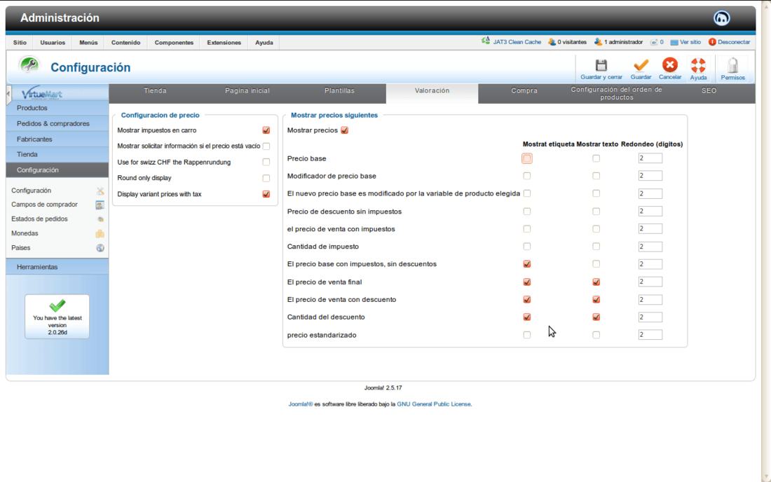

Te envío la captura de pantalla de VM => config => Config => Valoración. He probado marcando todas las casillas pero no sale El precio base con impuestos, sin descuentos tachado. Se muestra la cantidad de descuento, por lo demás no cambia nada.
"Si marco el precio base se ve el precio base en la factura y eso no conviene"
Como dice Pablo, creo que el template no lo reconoce.. No se donde editar la plantilla para aplicar los cambios

Sobre el tema de los precios y que los tengas que añadir varias veces no sería necesario. En la captura de pantalla que has enviado veo que tienes más de un bloque de precios para el producto, algo que solo sería necesario si tienes distintos precios en función de la cantidad de productos comprados o distintos precios en función del grupo de compradores.

Como has comentado he editado el archivo /templates/gk_esport/html/com_virtuemart/category/default.php y solucionado! el template.css no lo he tocado, ya que se veían los precios tachados... "puede ser porque hicimos lo mismo con los productos destacados? ... "
Sobre el tema de los precios... llevo una batalla! voy a escribir un tutorial o un grabar un vídeo explicando de como hacerlo .. "y sin distintos precios en función de la cantidad de productos comprados o distintos precios en función del grupo de compradores (eso al siguiente capitulo)"
Después de un montón de prueba-error la única manera que nos salen bien los precios y las facturas es haciendo dos bloques y guardando 4 veces cada producto. :dry:
Me encantará explicar todos pasos "y problemas" que se han encontrado hasta lograr el "buen" resultado... que desde luego, como dices, no es la solución correcta.

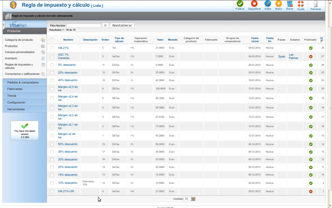

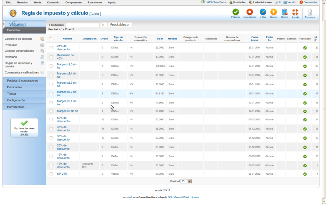

Adjunto imagen con las reglas de impuestos y cálculos configurados correctamente

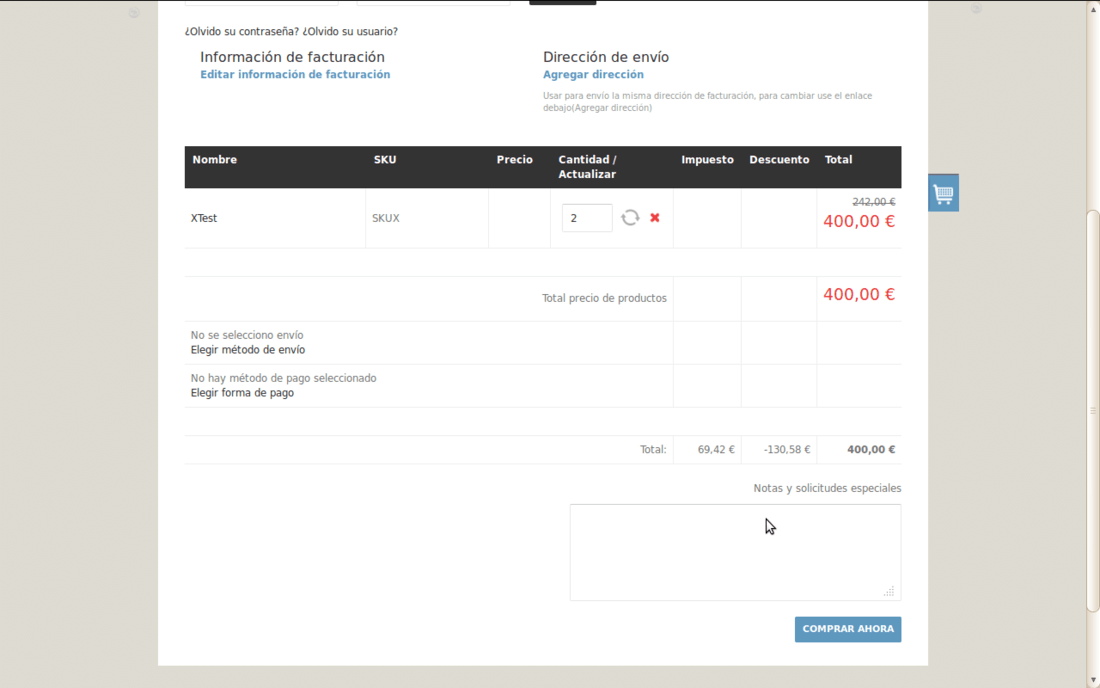

Adjunto imagen con un ejemplo de algunas incoherencias
ResponderCitar
Respondido : 04/02/2014 1:56 am
El problema que veo en la captura de pantalla que has enviado está en que no se están mostrando todos los precios que se deberían de mostrar en la pantalla del carro de compra.

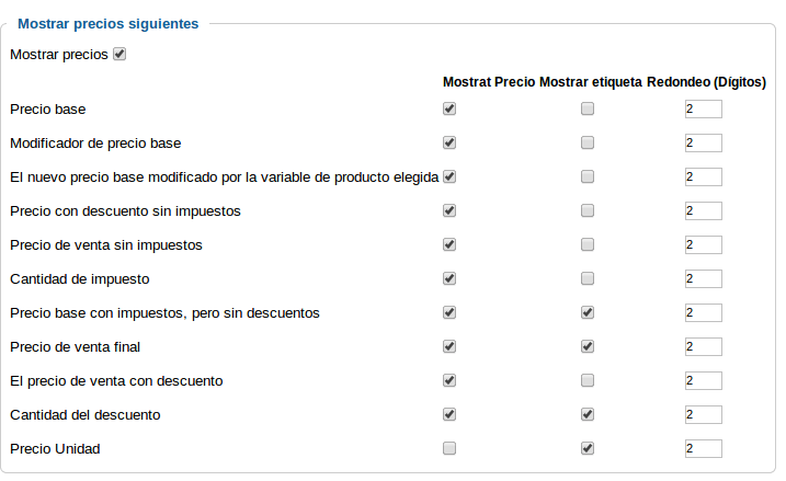

Para arreglar esto vete a la administración de Virtuemart y entra en el apartado Configuración. Después vete a la pestaña Fijación de Precios y deja configurado el apartado Mostrar precios siguientes como en la siguiente captura de pantalla:
ResponderCitar

He puesto la config de valoración tal como dices...
He configurado el impuesto del 21%IVA para que se aplique en reglas genéricas y eso ya esta bien "antes estaba el tipo de cálculo en -IVA por producto- en vez de -impuestos por producto- .
Pero ahora no se como hacer para aplicar el margen y el descuento cuando se encuentran en el mismo desplegable...

Estas 2 reglas que comentas no se deberían de mostrar en el mismo desplegable de la configuración del producto. El impuesto del producto se tendría que asignar en el desplegable Impuesto aplicado y el margen (entiendo que es un descuento) en el desplegable Regla(s) que afectan.
Si no te salen en esos desplegables entonces significaría que nos has creado las reglas de forma correcta. Tendrías que indicarnos en qué desplegable te salen o te dejan de salir y enviar una captura de pantalla de la configuración de estas reglas.

El margen es el beneficio/comisión, entiendo que debería salir donde "impuesto aplicado" y sale en el desplegable de "reglas efectivas".. Cuando añadimos el precio final para calcular el precio de coste,
calcula el costo +iva y no añade el margen..
